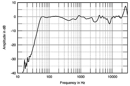

Αν ψαξεις stereophile es12 measurements,θα δεις μετρησεις και κριτικη για το ταδε ηχειο,το οποιο κατα βαση ειναι ιδιο με το δικο μου-συν 15hz περιπου χαμηλοτερα.
Κοιταξε την αποκριση κατα κατακορυφου αξονα και θα δεις τις διαφορες.
Προτου διαβασω αυτο και σε συνδυασμο με αλλα σχολια και παρατηρησεις,εχοντας τα ηχεια σχεδον επιπεδα σε rake angle,οι υψηλες πολλες φορες γινοταν διακριτο οτι ερχοταν απο το τουιτερ και ηταν σχετικα σκληρες χωρις την απολυτηε εκταση.
Με το που εφαρμοσα μια γωνια 5 μοιρων κλισης προς τα πισω,το ηχειο ακουγεται σα σημειακη πηγη και οι υψηλες πολυ πιο απαλες,ρεαλιστικες και αερινες με ταυτοχρονη εξαλειψη της τραχυτητας.Πλεον δεν κουραζει σε υψηλες εντασεις.
Αυτο κατα τη γνωμη μου,δεν το εχει μελετησει ο κατασκευαστης και ειναι επισης συνεπεια καποιων αρνητικων κριτικων στο παρελθον.
Ελπιζω να εξηγησα επαρκως.

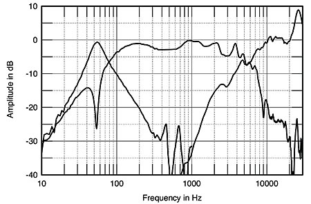

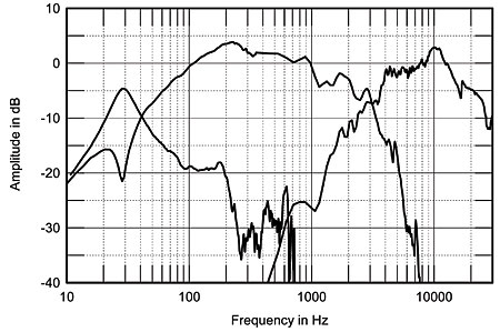

Χωρίς διάθεση να...ενοχλήσω τον Γιάνννη,επισημαίνω ενδεικτικώς τον τρόπο που (ξανα)ενήργησε ως προς το ζήτημα της χρονικής ευθυγράμμισης.

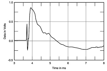

Ιδού η διαφωτιστική βηματική απόκριση:
Παρατηρούμε γρήγορη άνοδο στην απόκριση του mid-woofer υπό κοινή πολικότητα με το tweeter.Μόνο που το δεύτερο εμφανίζεται να προηγείται του πρώτου κατά 0,25 χιλιοστά δευτερολέπτου.Αυτά ισοδυναμούν με 8,6 περίπου εκατοστά σε διαφορά απόστασης μεταξύ των ακουστικών κέντρων στις επιμέρους μονάδες.
Συμπληρωματικώς,παρατηρούμε από τις αποκρίσεις των επιμέρους στοιχείων (και μορφή καμπύλης γύρω από το κάτω όριο απόκρισης) μια συμμαζεμένη συμπεριφορά απόσβεσης ως προς το θεμελιώδη συντονισμό του ηχειακού συστήματος.

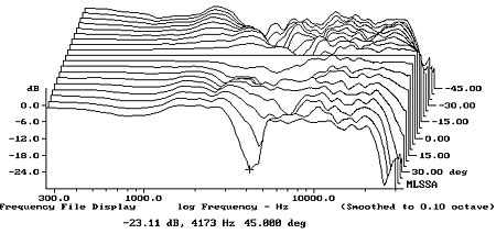

Περνάμε τώρα και στην πολική απόκριση στο κατακόρυφο επίπεδο με σημείον αναφοράς τον άξονα του tweeter.
Συμπεραίνεται λοιπόν ότι υποβοηθούμενος από μια επιθυμητή και γνωστή υποχώρηση επί των υψηλομεσαίων εκτός του άξονα tweeter υπό καθοδική απόκλιση,αποπειράθηκε να ευθυγραμμίσει χονδρικώς με γεωμετρική μέθοδο τα ακουστικά κέντρα των επιμέρους μεγαφώνων και τις αντίστοιχες αποκρίσεις στο πεδίο του χρόνου.
Αποτέλεσμα του εγχειρήματος αναμένεται να είναι μια βηματική απόκριση με ενοποιημένα λίγο-πολύ τα επιμέρους σκέλη.

Χωρίς διάθεση να ενοχλήσω τον Γιάνννη,επισημαίνω ενδεικτικώς τον τρόπο που (ξανα)ενήργησε ως προς το ζήτημα της χρονικής ευθυγράμμισης.
Συμπληρωματικώς,παρατηρούμε από τις αποκρίσεις των επιμέρους στοιχείων (μορφή καμπύλης γύρω από το κάτω όριο απόκρισης) μια συμμαζεμένη συμπεριφορά απόσβεσης ως προς το θεμελιώδη συντονισμό του ηχειακού συστήματος.
Συμπεραίνεται λοιπόν ότι υποβοηθούμενος από μια επιθυμητή και γνωστή υποχώρηση επί των υψηλομεσαίων εκτός του άξονα tweeter προς τα κάτω,αποπειράθηκε να ευθυγραμμίσει χονδρικώς με γεωμετρική μέθοδο τα ακουστικά κέντρα των επιμέρους μεγαφώνων και τις αντίστοιχες αποκρίσεις στο πεδίο του χρόνου.

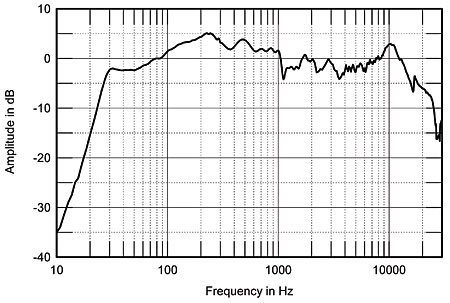

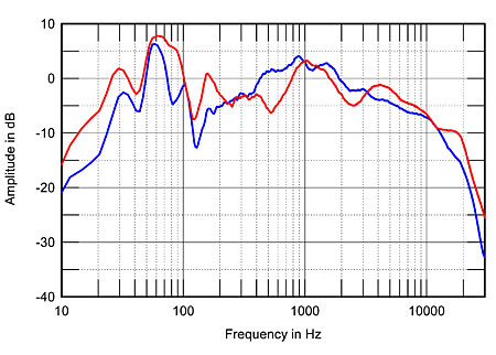

Harbeth 40?
Λαθος μου!Ειδα καλυτερα!
Harbeth η κόκκινη καμπύλη,Audionote η μπλε,μέσος όρος αποκρίσεων στο δωμάτιο δοκιμαστή του Stereophile...
