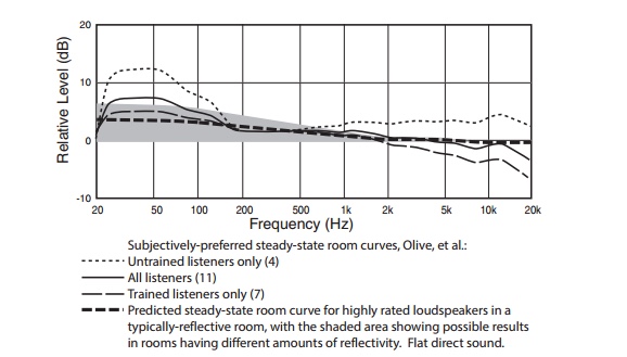

Γιατί τότες να παλεύουμε με τα eq και τα dsp να σιάξουμε την καμπύλη απόκρισης... και δε βάζουμε τα dsp να φτιάχνουν μια καμπύλη σαν την παραπάνω και μάλιστα διαφορετική για κάθε στάθμη ακρόασης;;
Δεν παλεύουμε με τα DSP να σιάξουμε την καμπύλη απόκρισης, λάθος το έχεις καταλάβει.
Με τα DSP φτιάχνουμε το τάργκετ κερβ αυτό:
Και δη την συνεχόμενη γραμμή "all listeners".
Κατά βάση και χονδροειδώς η ίδια τάργκετ κερβ έχει προβλεφθεί κι εδώ:
Οπότε, εντελώς χονδρικά θες ένα τονισμό στα μπάσα λίγο πάνω από 10 ντεσιμπέλ.
Στο ίδιο πνεύμα κυμαίνεται και το γνωστό BBC dip. Γκούγκλαρέ το.
Δηλαδή, το φλατ άκουσμα, είναι ..λάθος. Δεν προβλέπεται.
Αυτά τα τάργκετ κερβ προβλέπονται, έτσι στήνεις το στέρεο, και "αρέσει" σε όλους, ανεξαιρέτως.
Μελετημένα, κι αποδεδειγμένα. ;)

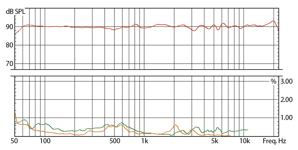

Κουρτίνα 1:
Free-field frequency response (1/6 oct.). TOP = Horizontal placement: -15° (blue) / 0° (red) / +15° (green) horizontal off-axis; BOTTOM = Vertical placement: 0° (red) / 30° (green) horizontal off-axis.
Distortion 2nd (orange) / 3rd (green) vs frequency response (red).
Κουρτίνα 2:
