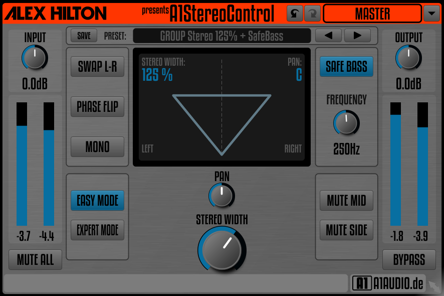

Ένα δόκιμο για τον τυπικό ακροαματικόφιλο plugin που θα επεκτείνει τις διαστάσεις στη στερεοφωνική σκηνή θα έπρεπε - εκτός από δωρεάν και αποτελεσματικότερο εναλλαγών σε γνωστά παρελκόμενα - να προορίζεται για επεξεργασία σε δικαναλικά σήματα (αντί πολλών από τα στουντιακά που αφορούν κυρίως σε διεύρυνση μονοφωνικών πεδίων) και να είναι οπωσδήποτε εύκολο στο χειρισμό με ελάχιστους εμπλεκόμενους διακόπτες για τη δράση του.
Enter ... A1 StereoControl με απλό interface και σε format 32bit :
Αφότου θα έχει ενσωματωθεί,στον ανωτέρω πίνακα ελέγχου που εμφανίζεται εκτελούμε τις ακόλουθες ενέργειες :
- Κρατάμε για τη βασική δράση επιλεγμένο EASY MODE,αφού διαπιστώθηκε ότι οι υποενότητες του EXPERT ως επί το πλείστον επιφέρουν μικρότερες συγκριτικά διαφοροποιήσεις.
- Αφήνουμε απείρακτο το ρυθμιστικό PAN στην ένδειξη ΄΄C΄΄ ,ενώ το STEREO WIDTH συστήνεται με τιμές όχι ανώτερες του 150 % .
- Στην υποενότητα SAFE BASS ορίζουμε - σε συνάρτηση με την τιμή που θα έχει λάβει το STEREO WIDTH - την κατώτερη δυνατή συχνότητα όπου οι χαμηλές θα ακούγονται στιβαρές και τοποθετημένες σε ζώνη περίπου στο κέντρο της σκηνής αντί των επιμέρους καναλιών,χωρίς ιδιαίτερη διαφοροποίηση σε αντιπαραβολή με την απουσία του plugin.
- Χάρη στο BYPASS κάτω δεξιά μπορούμε να εκτελούμε άμεσες συγκρίσεις ανάμεσα στο αυθεντικό και τροποποιημένο σήμα.
Περιλαμβάνεται επιπλέον και διακοπτάκι PHASE FLIP γι αντιστροφή στην καθολική φάση του σήματος.

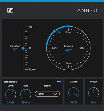

Δεν γίνεται να έλειπε κάτι και για τους λάτρες...ακουστικών. Το δωρεάν Sennheiser AMBEO Orbit
Πατενταρισμένο από την περίφημη εταιρεία,προσομειώνει HRTF ληφθείσες με το ανδρείκελο NEUMANN KU100, παρέχει στον χρήστη ακουστικών ανάπλαση τρισδιάστατου ηχητικού πεδίου έξω από τα όρια της κεφαλής...
Ο εμφανιζόμενος μετά την ενεργοποίηση πίνακας ελέγχου έχει απλά ρυθμιστικά:
Όπως είναι φανερό,το άνω τμήμα ορίζει με το αριστερό διάγραμμα το εικονικό ύψος σκηνής και από το δεξί το αζιμούθιο,δηλαδή την κατεύθυνση σε οριζόντιο επίπεδο από την οποία θ'αντιλαμβάνεται ο ακροατής ότι εκτυλίσσεται το αναπαραγόμενο γεγονός.
H κατώτερη σειρά ρυθμιστικών έχει ως εξής ξεκινώντας από δεξιά :
-Width : ορίζει κατά τα γνωστά το εικονικό εύρος σκηνής με ανάλογη αναπαράσταση στο άνω δεξί κυκλικό διάγραμμα.Τιμή 0% ισοδυναμεί με το αγαπημένο στον...Dimi μονοφωνικό πεδίο.
- Clarity : ορίζει το ποσοστό μίξης του αυθεντικού με το επεξεργασμένο σήμα...Τιμή 100% σημαίνει πλήρη παράκαμψη των HRTF αλγορίθμων και τιμή 0% πλήρη διαμεσολάβηση.Ο λόγος ύπαρξης σε αυτό το ρυθμιστικό έχει σχέση με το γεγονός ότι καθώς αυξάνεται ο βαθμός προσαρμογής στις HRTF,θα μειώνεται η συνάφεια προς το αυθεντικό περιεχόμενο στο σήμα.
- Room : εναλλακτικές επιλογές ως προς τη σύσταση στα τοιχωματικά όρια από τον αναπλασσόμενο χώρο του γεγονότος
- Size : ενδεικτικό μεγέθους ως προς τον εικονικό χώρο που λογαριάζεται με σχήμα παπουτσοθήκης χωρίς όμοιες μεταξύ τους διαστάσεις.
- Reflections : προσομοιώνει περαιτέρω το πεδίο αντήχησης στον αναπλασσόμενο χώρο.

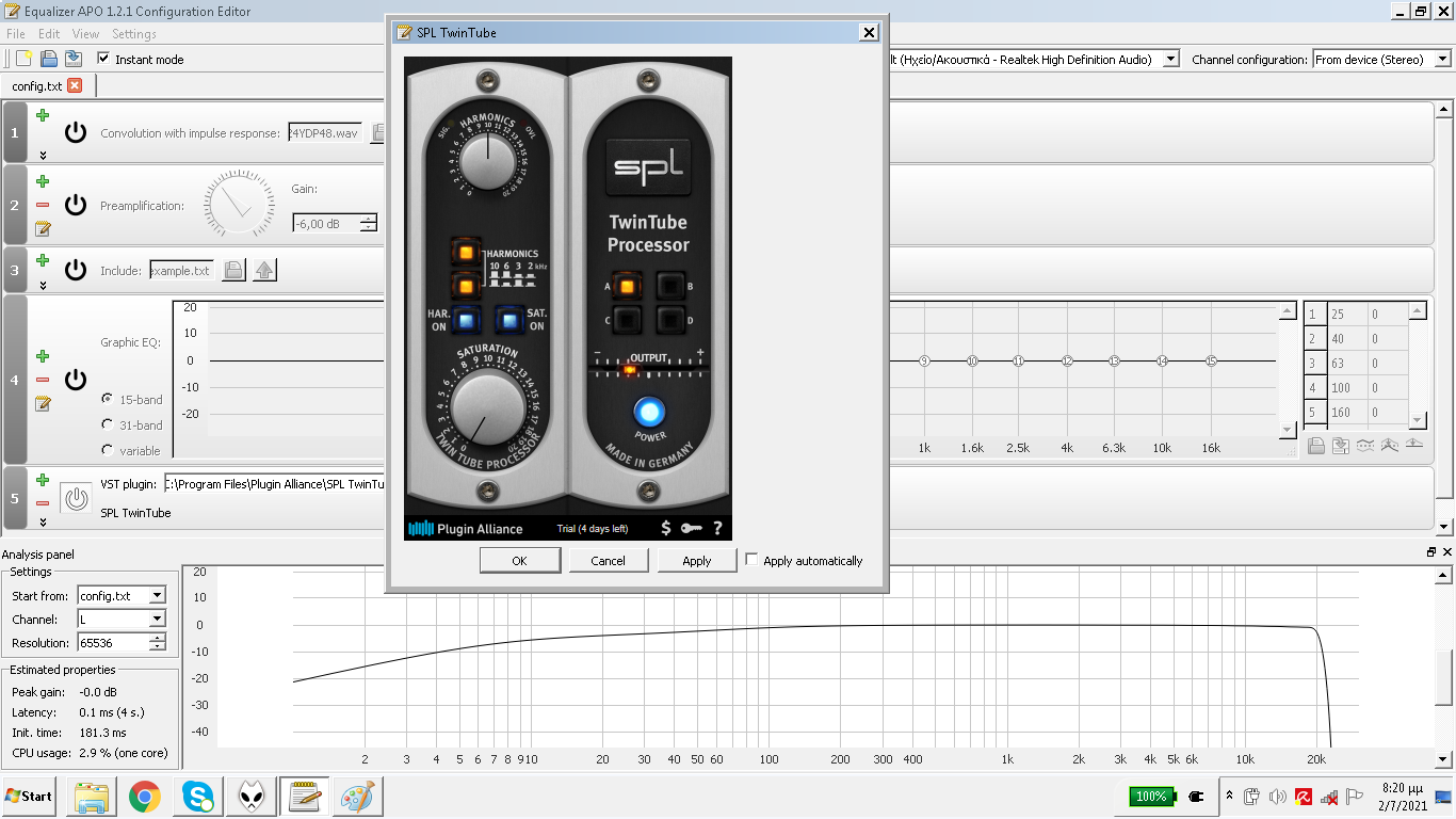

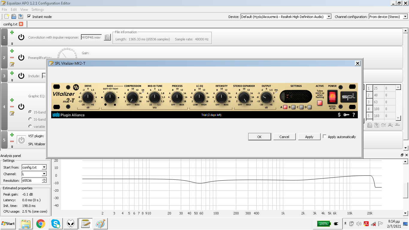

Τα VST plugins συνεχίζουν με δύο φημισμένα πρόσθετα τα οποία δεν διατίθενται δωρεάν : SPL Vitalizer MK2-T στην πιο πρόσφατη version 1.16 και το SPL TwinTube.Πρόκειται περί προγραμμάτων που εφαρμόζουν σε επίπεδο software ρυθμίσεις στο σήμα ισοδύναμες από τα καταξιωμένα στον επαγγελματικό στίβο hardware...
Λειτουργούν σε format 64bit ,οπότε φορτώθηκαν για τις δοκιμές στην ενότητα DSP Studio από το JRiverMC.Πράγματι προέκυπταν αισθητές ακροαματικές διαφορές ακόμα και υπό τις συνήθεις ήπιες ρυθμίσεις.Για να ικανοποιηθεί λοιπόν η περιέργεια επιστρατεύθηκε το APO Equalizer.Φορτώθηκαν στη δική του μηχανή Συνέλιξης και χάρη στο ενσωματωμένο παράθυρο φαίνονταν με κάθε εναλλακτική ρύθμιση οι σχετικές διαφοροποιήσεις στην απόκριση.Σημειωτέον ότι η απουσία επιδράσεων με την πλήρη ουδετερότητα θα συμβολιζόταν με μια εντελώς ευθεία γραμμή κατά μήκος του μηδενικού οριζόντιου άξονα στο σύνολο του φάσματος...
Ας δούμε λοιπόν ενδεικτικές επιδράσεις στο σήμα από τα περίφημα plugins.Εννοείται ότι η στάθμη εξόδου θα έχει ρυθμιστεί σε κάθε περίπτωση κατά τρόπον ώστε να μην προκύπτουν υπερβάσεις από τη στάθμη 0 dBFS σε καμία ζώνη του φάσματος...
Καταρχάς το Vitalizer υπό τυπικές ήπιες ρυθμίσεις :
Επιπλέον τοποθέτηση αποκλειστικά του ρυθμιστικού Bass στο ΄΄και τέταρτο΄΄ προς τη θέση Tight:
To ρυθμιστικό γυρισμένο στο ΄΄παρά τέταρτο΄΄ προς τη θέση Soft Bass :
Θα ακολουθήσουν οι παραστάσεις που αντιστοιχούν στο TwinTube...
18.115
60.278

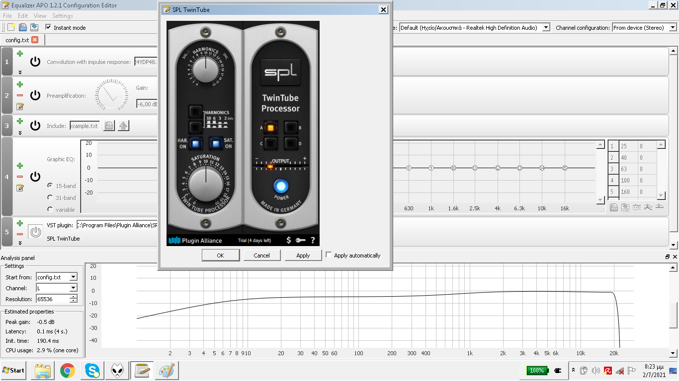

TwinTube με το saturation απενεργοποιημένο και τον εμπλουτισμό αρμονικών σε μεσαία ρύθμιση από συχνότητα 2 KHz και άνω:
Κατόπιν με το saturation επίσης ενεργοποιημένο σε μεσαία θέση και σταθερές τις υπόλοιπες παραμέτρους (εννοείται με τη σχετική αναπροσαρμογή στη γενική στάθμη) :
Τέλος με τις αρμονικές και saturation να επιδρούν από 10 KHz και άνω :

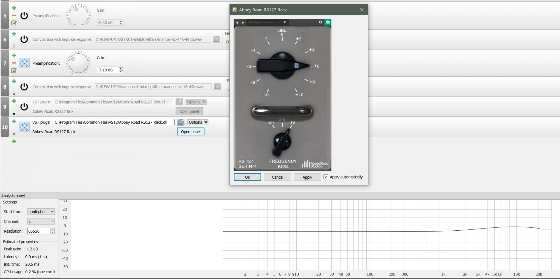

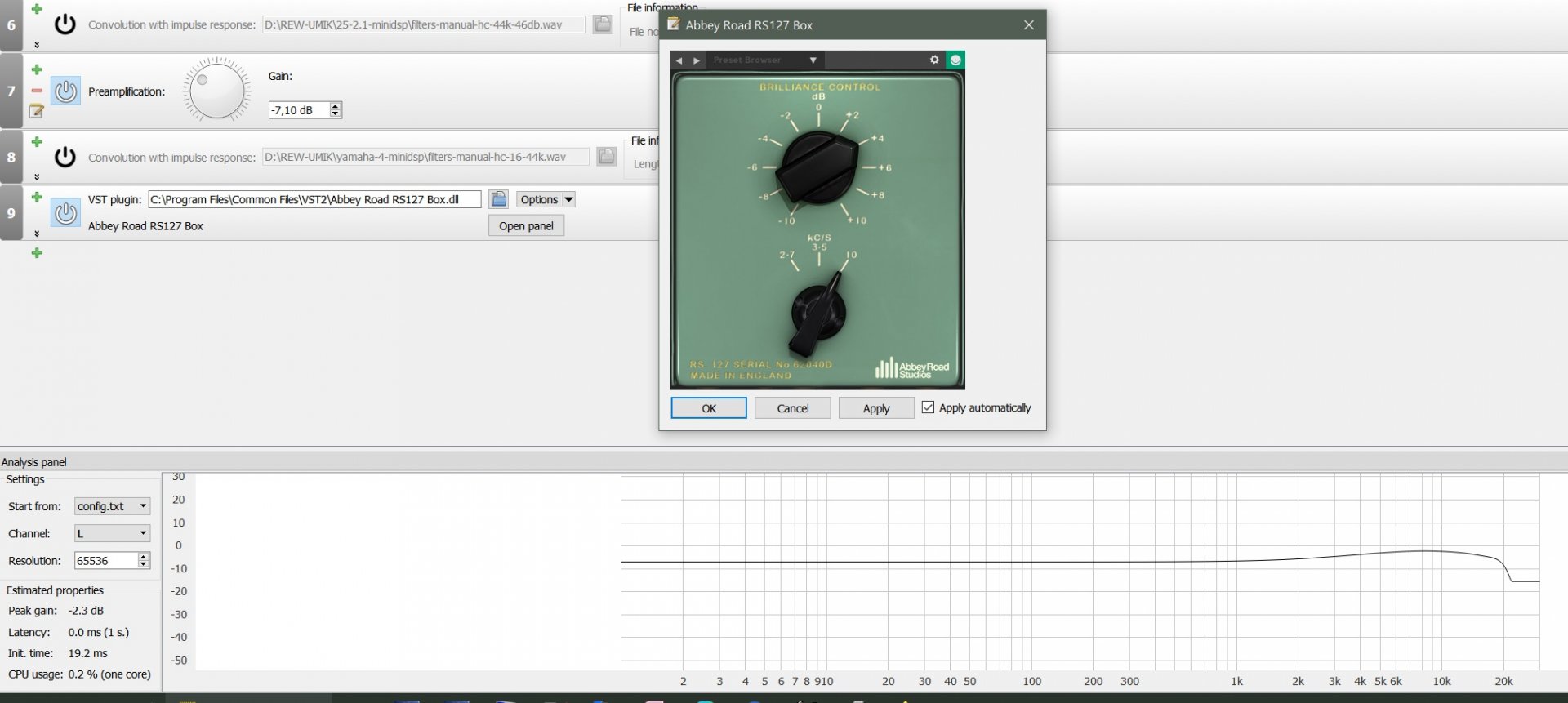

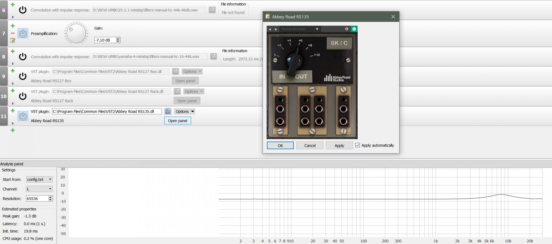

Αφού άφησες τα ...δωρεάν, ας βάλω και γω δύο (τρία)...
Abey Road RS-127, RS-135
Three passive treble equalizers, modeled from Abbey Road Studios' originals
The original grey RS127, the green RS127 with added transformer, and the 8 kHz only RS135
Adds sweet treble and presence without harshness

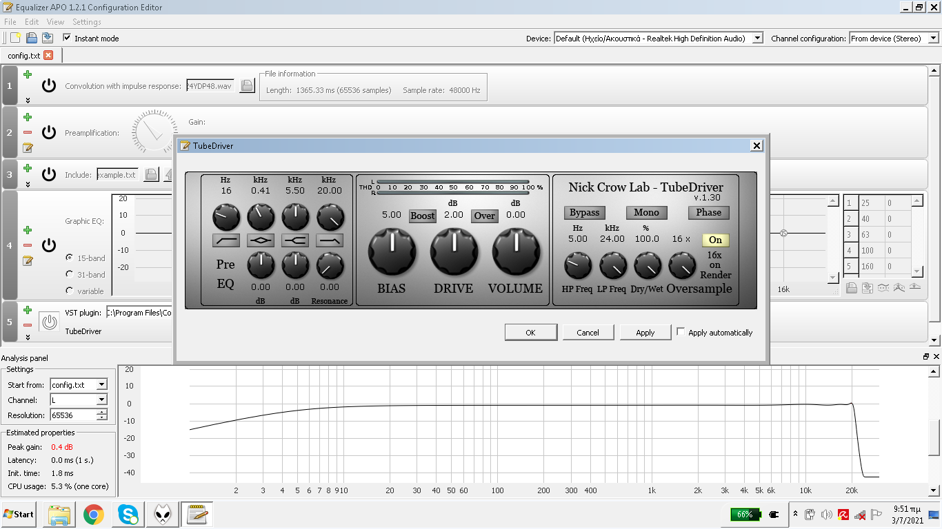

Προτού περάσουμε στα...πέναλτυ,ας δούμε στην παράταση πώς θα επιδρούσαν στο σήμα προαναφερθέντα; δωρεάν plugins...Σημειωτέον ότι σε αυτό το σκέλος δεν έχει γίνει αναπροσαρμογή στη στάθμη εξόδου,ούτως ώστε να φαίνονταν ευκρινέστερα τα αποτελέσματα στην απόκριση.

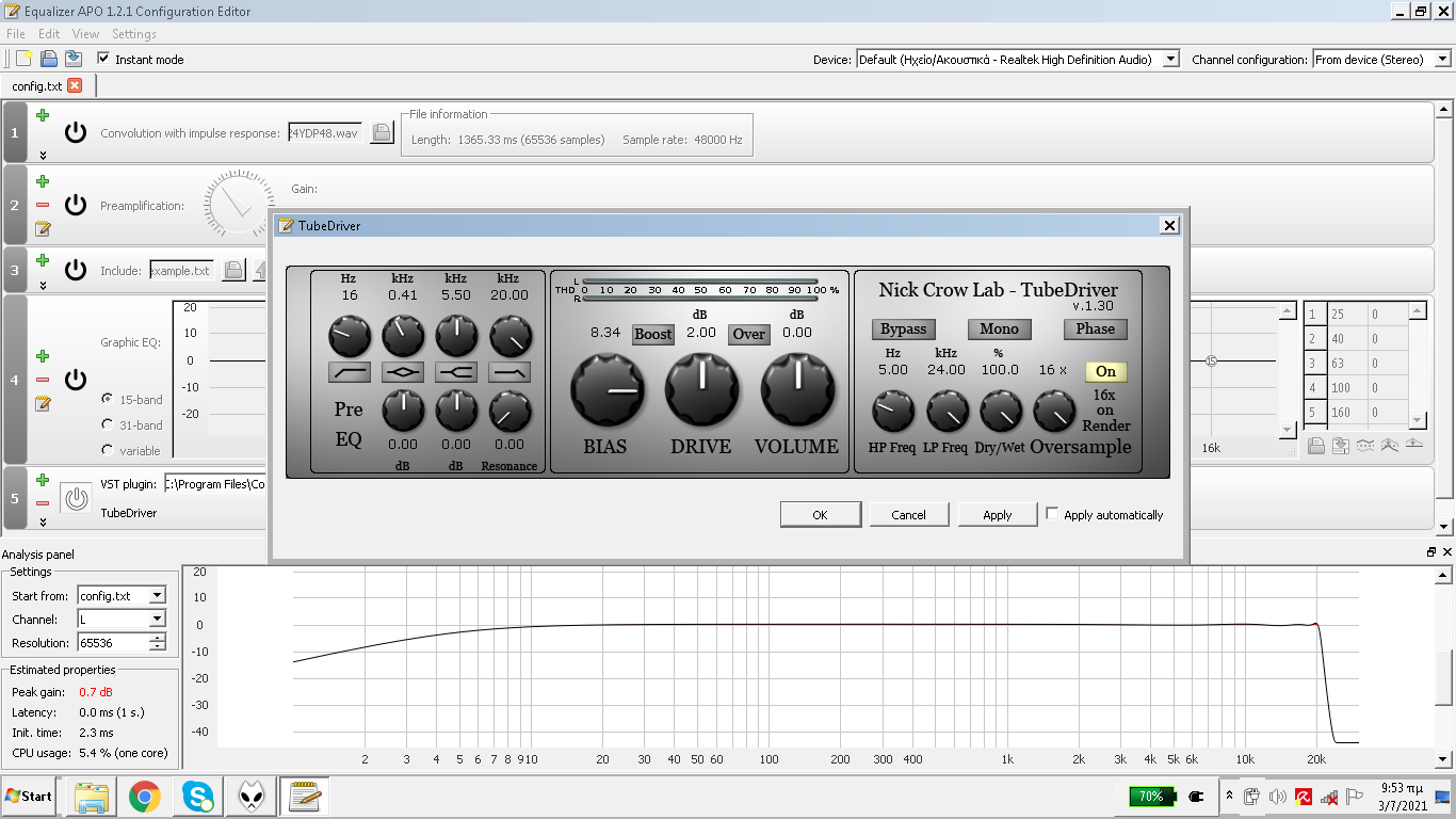

Το αγαπημένο στον υποφαινόμενο Tube Driver υπό τυπικές ήπιες ρυθμίσεις που θα χρησιμοποιούνταν:
Ο διακριτικός εμπλουτισμός με άρτιες και περιττές αρμονικές επιφέρει τόνωση κατά 0,4 dB στις ανώτατες οκτάβες με σταδιακή υποχώρηση στις υποηχητικές....

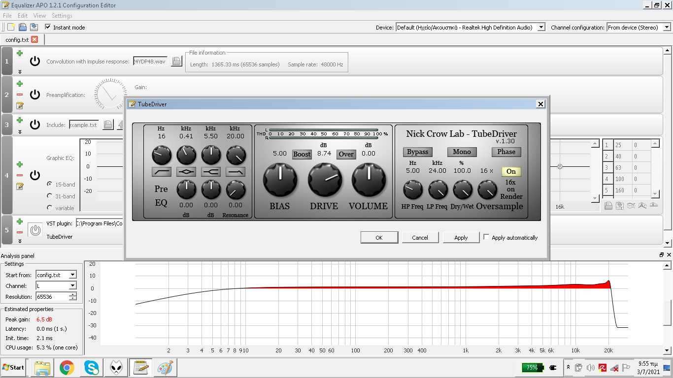

Πιο επεμβατικός εμπλουτισμός με αύξηση στην τιμή του DRIVE :
Εδώ τα πήρε όλα και τα σήκωσε που λένε... :lolsign:
Επιστροφή σε ήπια τιμή DRIVE ,αλλά τώρα με μειωμένη τιμή BIAS:
Τέλος με μοναδική διαφοροποίηση την αυξημένη τιμή BIAS :
(Προσέχουμε τις τιμές στο Peak gain κάτω αριστερά...Επίσης όπως και με τα Vitalizer & TwinTube,εφαρμόζεται ουσιαστικά φίλτρο brickwall πάνω από τα 20 KHz)
Καλή τους ώρα εφαρμόζουν τονώσεις στις ανώτατες οκτάβες για να προσδώσουν ΄΄αέρα΄΄ και ν'αυξήσουν την ηχηρότητα στις αρμονικές συνιστώσες...κατά τις ανάλογες προτροπές για μικρές τονώσεις στο άνω άκρο καμπύλης-στόχου.

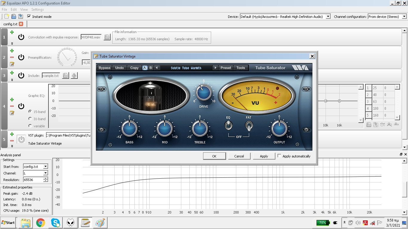

Αφιερωμένο στον wnet,επιδράσεις από το αγαπημένο του Tube Saturator Vintage :
Ήπιο Drive με την ενότητα EQ ενεργοποιημένη :
Κατόπιν με την ίδια ενότητα απενεργοποιημένη :
Παρατηρούμε εδώ ότι παρά τις απείρακτες μηδενικές τιμές στα ρυθμιστικά EQ,η απλή ενεργοποίηση της ενότητας αυτής επιφέρει διαφοροποίηση...Επίσης το πρόσθετο υπό ήπια συνθήκη Drive δεν προξενεί έντονες τονώσεις peak gain,αντιθέτως οδηγεί σε υποχώρηση στη γενική στάθμη με περιθώριο ολίγων dB για ν'αποφευχθούν φαινόμενα ψαλιδισμού στο σήμα...
Ενότητα EQ απενεργοποιημένη ξανά με το ρυθμιστικό FAT ενεργοποιημένο:
Πάμε και σε χαρακτηριστικά presets...
Subtle Tube Warmth :
Warm-a-mix :
Tube Crunch :
Τρέμε...επετειακέ Luxman. :sneaky:

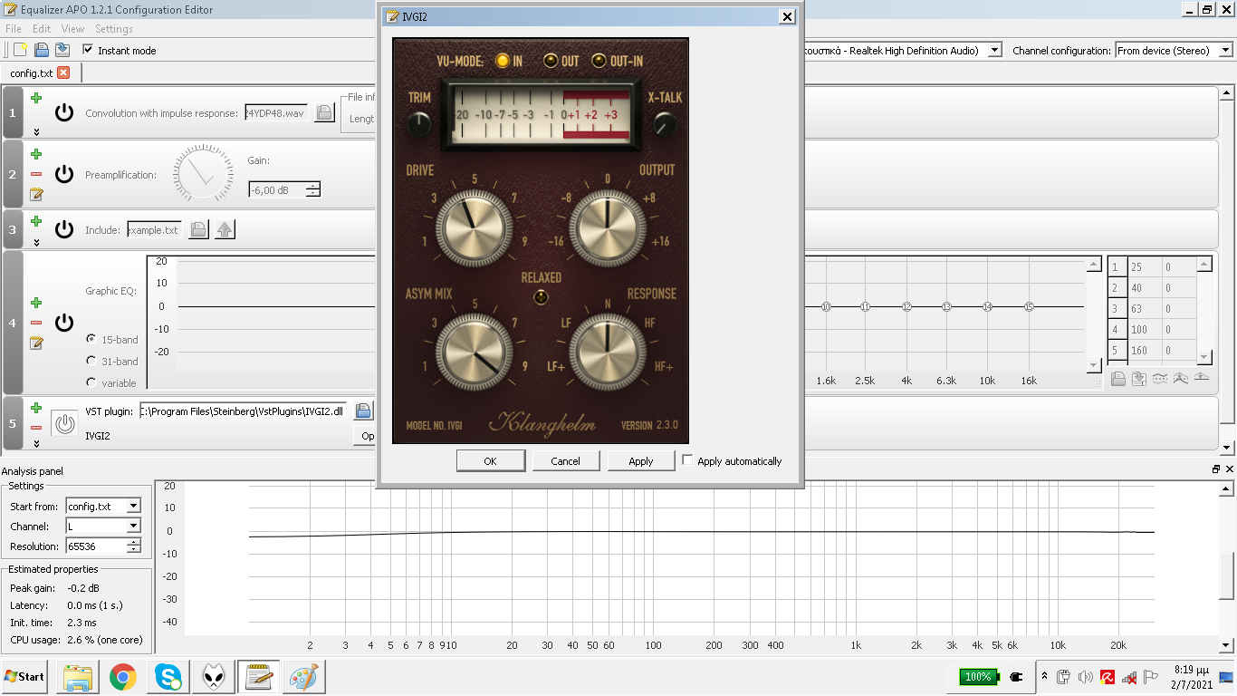

Υπό αυτό το σκεπτικό,επιμένει στην τιμιότητα και αποτελεσματικότητα λογισμικών όπως το KlangHelm IVGI2,το οποίο εμπλεκόμενο επιδρά μεν αισθητά στο σήμα,αλλά με τρόπο που δεν εκδηλώνεται σχεδόν καθόλου στο πεδίο της συχνότητας - υπό τις επιλεγείσες εννοείται ρυθμίσεις του :
