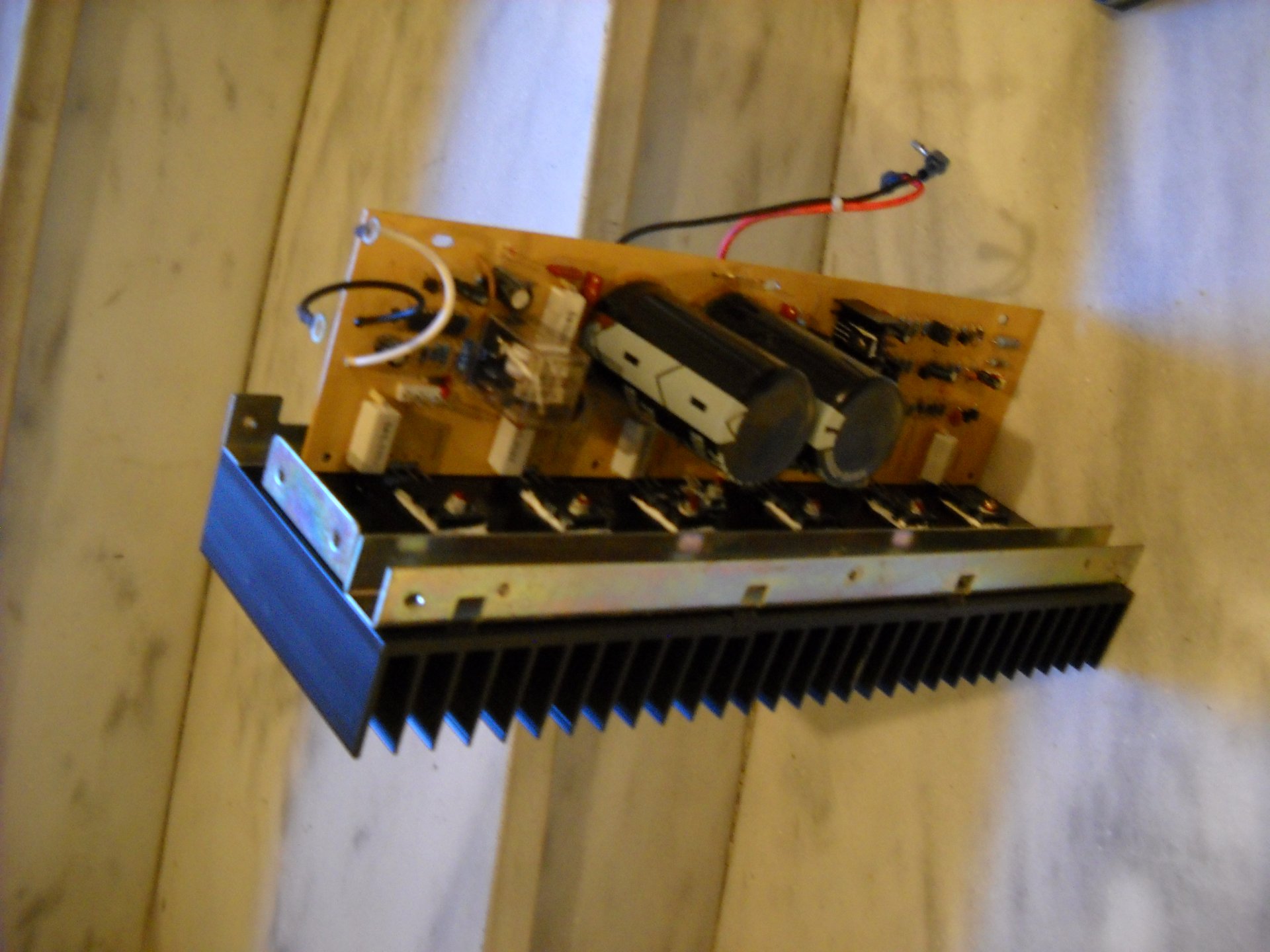

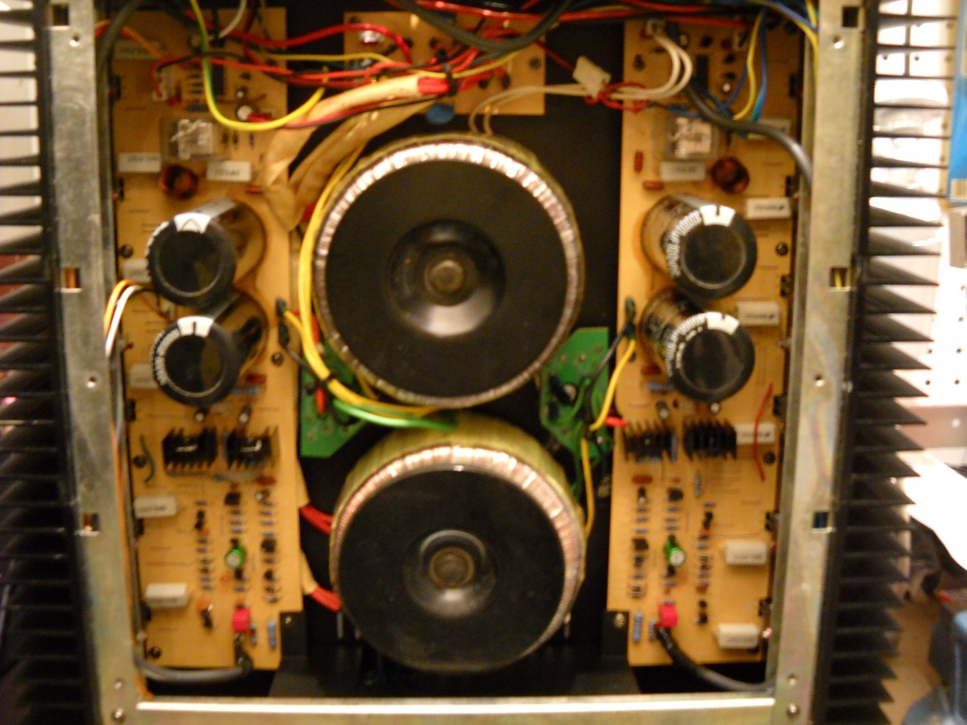

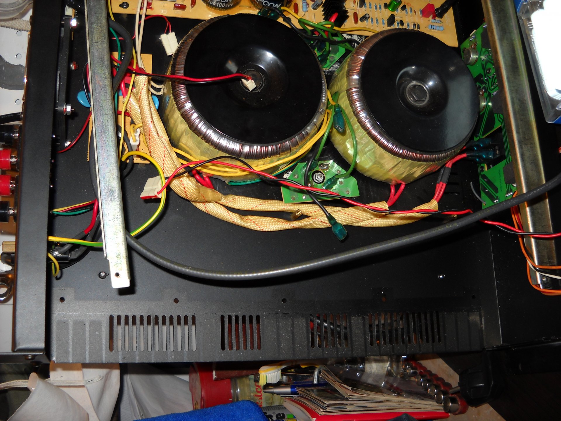

5.440
6.599
Εχοντας χρονο,καθησα ,το μελετησα και τελικα αποφασισα οτι ο καλυτερος και ποιο συντομος τροπος ειναι να βγει το καθε καναλι ολοκληρο μαζι με την ψυχτρα ...ποιο ευκολη ειναι η λαπαροσκοπικη σε ανθρωπο :p
Αφου τελικα πηρα τις καταλληλες φωτο, και βιντεακι για να σιγουρεψω την συναρμολογηση, προχωρησα στην εγχειρηση...

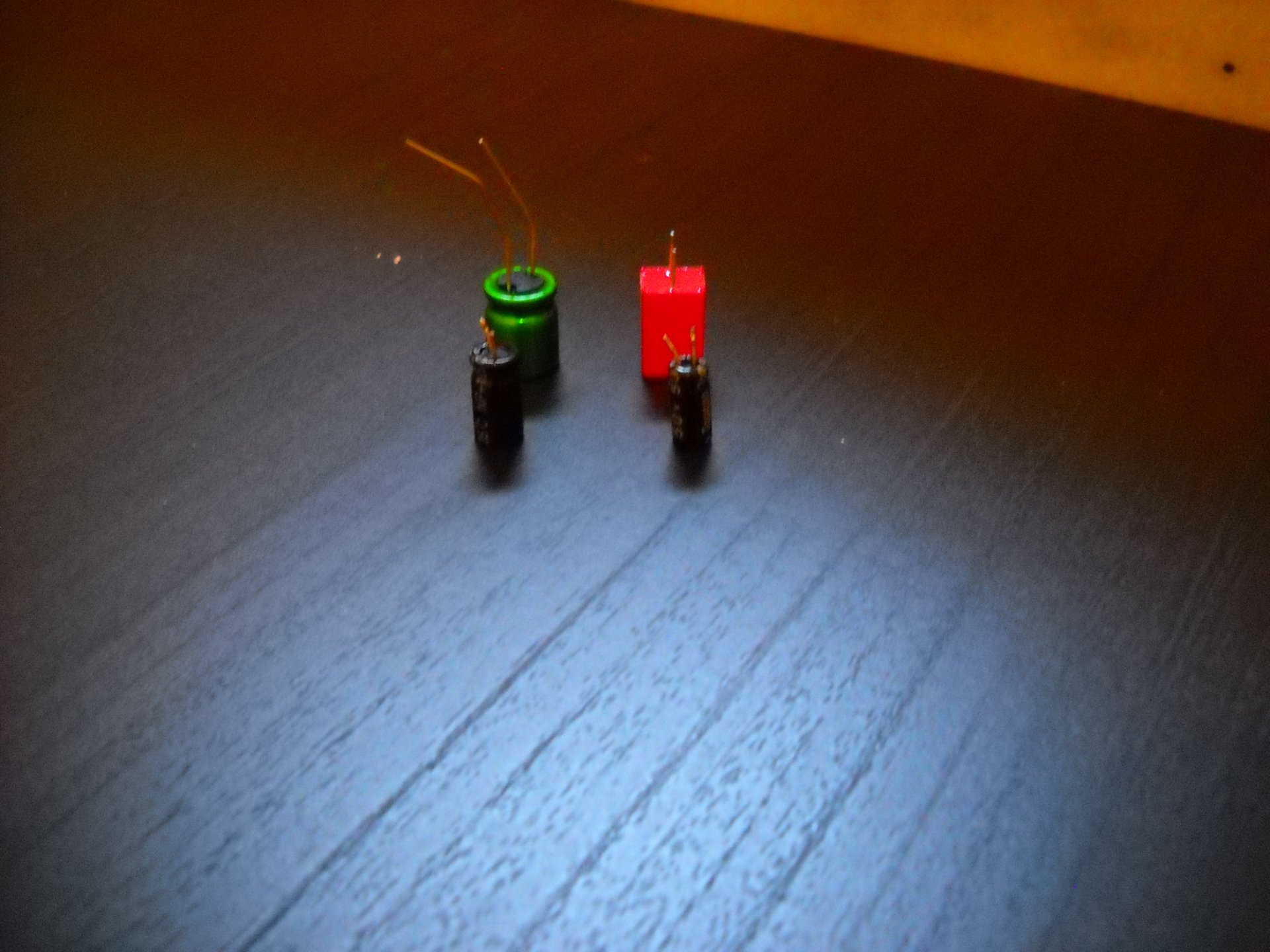

Τελικα ηταν ποιο ευκολο απο οσο φανταστικα,ξεκολλησα τα δυο πυκωτακια μετρησα αυτα και τα νεα ,υπηρχαν διαφορες κυριως στην esr των εισοδου, 1,16 ωμ vs 0,15ωμ των καινουργιων mkp wima.
Tους αλλους των 47μφ οι παλαιοι,0,25 vs 0,34 ωμ οι νεοι, οπτικα ειναι μεγαλυτεροι οι νεοι παντως .
συνδεθηκε στο ρευμα, και η ωρα για ακροαση και συμπερασματα εδειξε οτι ο ηχος εγινε ποιο μαλακος διατηρωντας το χαραχτηρα του σταθερο σε ολες τις σταθμες,νομιζω οτι κερδισε σε ευαισθησια και σε ελεγχο χαμηλα αλλα για το δευτερο γραφω νομιζω γιατι εχει περασει καιρος ...το αξιοπροσεκτο ειναι οτι οδηγει κατι ευαισθητα ηχεια με απολυτα σταθερη ευκολη εμπεδηση ,με εμφανη διαφορα ακομη και οταν ειναι κομμενα στα 120hz και συνοδευονται απο σαμπ...ο δε πολυκαναλος ενα παλαιο μοντελο της onkyo 23κιλων αν αυτο λεει κατι....
