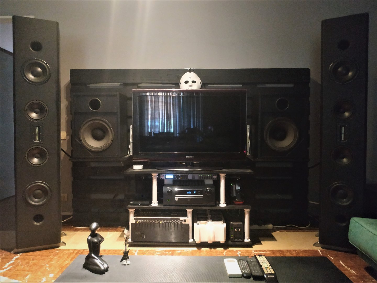

Το σύστημα μου λοιπόν..προσανατολισμένο κυρίως στον ήχο, με 40" TV δεν πας και πολύ μακριά.
Πηγές..λαπτοπ για youtube, netflix κλπ, ένα zappiti mini 4K και ένα Yamaha WXAD 10.
Όλα αυτά πάνω σε ενα Denon AVR4311 τα front preout του οποίου πηγαίνουν σε ένα ενεργό cross DBX Driverack 260
που με τη σειρά του οδηγεί modules της ICE τα οποία παίζουν τα τρίδρομα diy ηχεία μου.
Περιφερειακά είναι μια τετράδα Acoustic Energy Evo 1, ενώ από subwoofers παίζουν ένα
Velodyne CHT10(μπροστά δεξιά γωνία)και ένα diy sealed με 10" μεγαφωνο της LINN(δεξιά του καναπέως ακρόασης).
Από τα front preout παίρνω επίσης σήμα για να οδηγήσω μέσω ενός παλιού cross της Behringer, 2 diy 12ιντσα εν είδη
midbass module. Τα modules καθώς και το LINN τροφοδοτούνται από ένα τρικάναλο τελικό της ACURUS.
Απόσταση μεταξύ των ηχείων 2,4m, ηχεία-θέση ακρόασης 2,8m. Χώρος σαλόνι διαστάσεων 6.5χ4.5m.

Βασικά θέλω ένα minidsp για να γίνει σωστή διαχείριση των sub και των midbass modules.

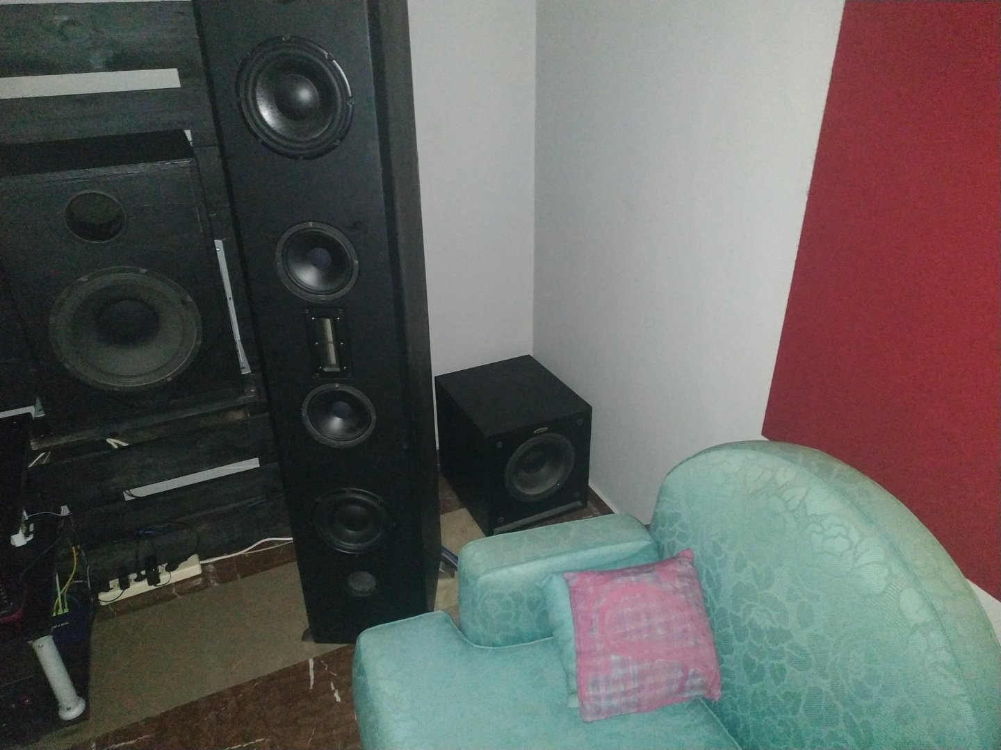

Έλα, να προελαύνει το diy !:superman:
Λίγο treatment θα φτιάξουμε?
1.203
1.152
Στα σημεία πρώτης ανάκλασης υπάρχουν πάνελ με κατοστάρη πετροβάμβακα. Άλλα 2 πάνελ υπάρχουν στον πίσω τοίχο εκατέρωθεν της μπαλκονόπορτας. Δεν παίζει να βάλω κάτι άλλο και ας κράζει ο Ear. Προτιμώ να σιάξω κάνα sub που έχω 5 καμπίνες διαφόρων μεγεθών να περιμένουν.
