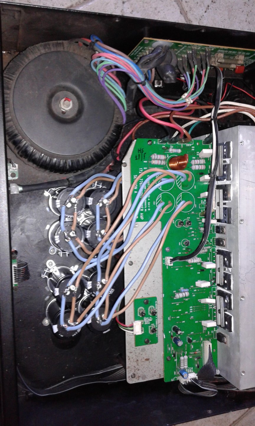

Το κύκλωμα όλο είναι στην κύρια πλακέτα που φαίνεται ή το τμήμα εισόδου και ενισχυτής τάσης είναι πάνω στις πλακέτες εισόδου?
Για την οδήγηση υπογούφερ τον έχεις μόνο?

Ότι βλέπεις στην φωτο , ναι μόνο σαμπ, επίσης με την αύξηση χωρητικότητα (44.000mf)απο( 13200mf) ανά κανάλι θα χρειαστεί αλλαγή ένα τριπλό καλώδιο που φεύγει από τη αριστερή κάθετη πλακέτα και πάει στο κέντρο της οριζόντιας με άλλης διατομής;

Όπου βλέπεις καλώδιο γραμμής τροφοδοσίας και ηχείων, ειδικά για την περίπτωση σου, που μπορείς να του αυξήσεις την διατομή- μειώσεις αντίσταση, μόνο θετικό είναι.

Τελικά θα βάλω 4χ22000 mf /100v συνολικά,(2χ22000/ καναλι)για να μην έχω και πολλές ματισεις, χαμηλότερο κόστος,(χωρητικότητα πυκν. και βασεων τους) και 2.5mm καλώδιο σε γέφυρες και προς πλακέτα τροφοδοσίες τους...

Είδα στο σχηματικά, δύο γέφυρες, 400v/25A,ιδιες χρησιμοποιεί και στο μεγαλύτερο μοντελο.

Σημερα λυνοντας και τσεκαροντας προσεκτικα εχουν φυγει καποια ζουμια χαμηλα στους πυκνωτες πανω στην πλακετα ξεραμενα...
Οι διαστασεις τους ειναι 25χ50mm και ειναι 4χ3300uf/100v ανα καναλι οπως εχω πει ,δυστυχως δε χωραει τιποτε αλλο ελαφρως μεγαλυτερο εκει στην πλακετα, οποτε παω διπλα στο γηπεδο..
Η κατασταση των πυκνωτων περαν της πολυκαιριας θα την ακουσαν βασει των ποιο πανω μαλλον οποτε οχι μονο η αλλαγη σε καινουργιους αλλα και η αυξηση της χωριτικοτητας τους θα βοηθησει να την ακουσουν καλυτερα οι γεφυρες :D ψυκτρες εχουν συνεχη φορτιο δε θα τραβαν θα προλαβαινουν να κρυωνουν ο μετασχηματιστης ειναι ποιο πισω ,ανεμιστηρας θα δουλεψει αναλογα ενταξυ θα προχωρησω :) ..

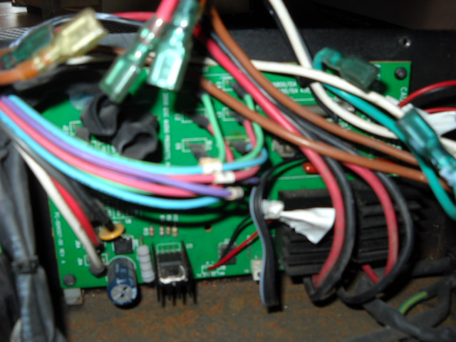

DSCN2323[1].JPG αν βλεπετε καπου soft start πειτε μου αυτη ειναι η πλακετα διπλα στον μετασχηματιστη μετα παει στις πλακετες καναλιων απο τις γεφυρες ...το οτι δεν ριχνει τις ασφαλεια (εχω ηδη 16αρα αυτονομη γραμμη) μπορει να σημβαινει απο τους μικρης χωρητικοτητας πυκνωτες ή και απο την χαλια κατασταση που ειναι...

20180524_161153.jpg 4χ10000 snap in διπλα σημερα τελιωσα, περιμενα να στρωσει ενα λεπτο ενταξυ :D ετοιμο δοκιμη ,εμφανεστατη διαφορα στην οδηγηση , ποιο νευρωδης και ρυθμικος !!
