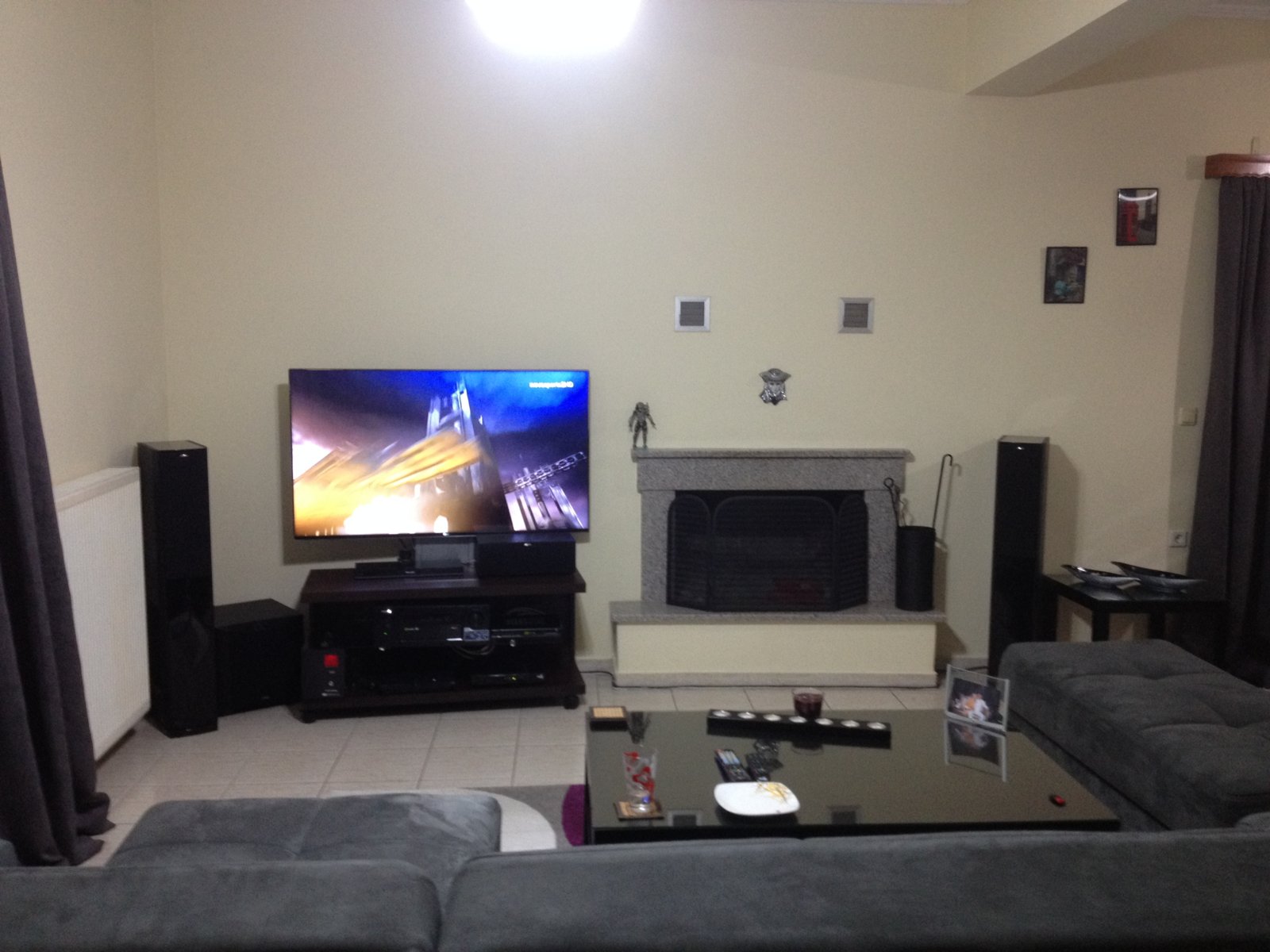

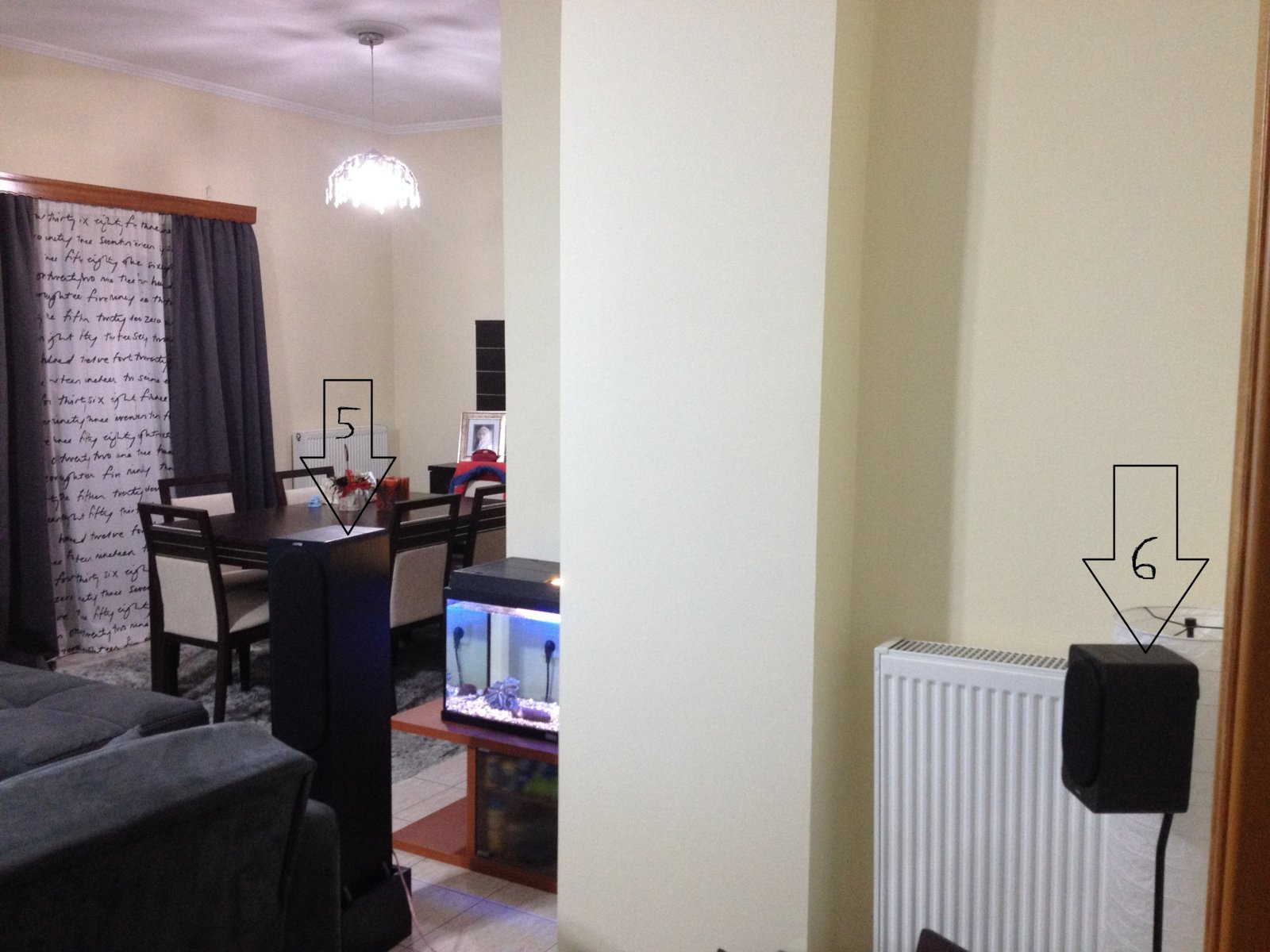

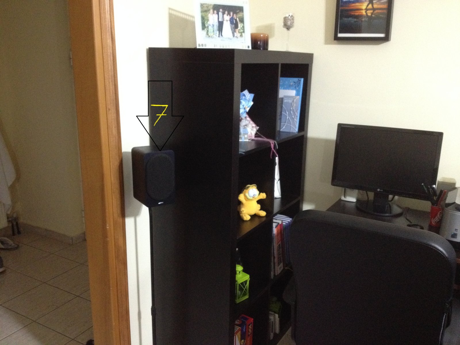

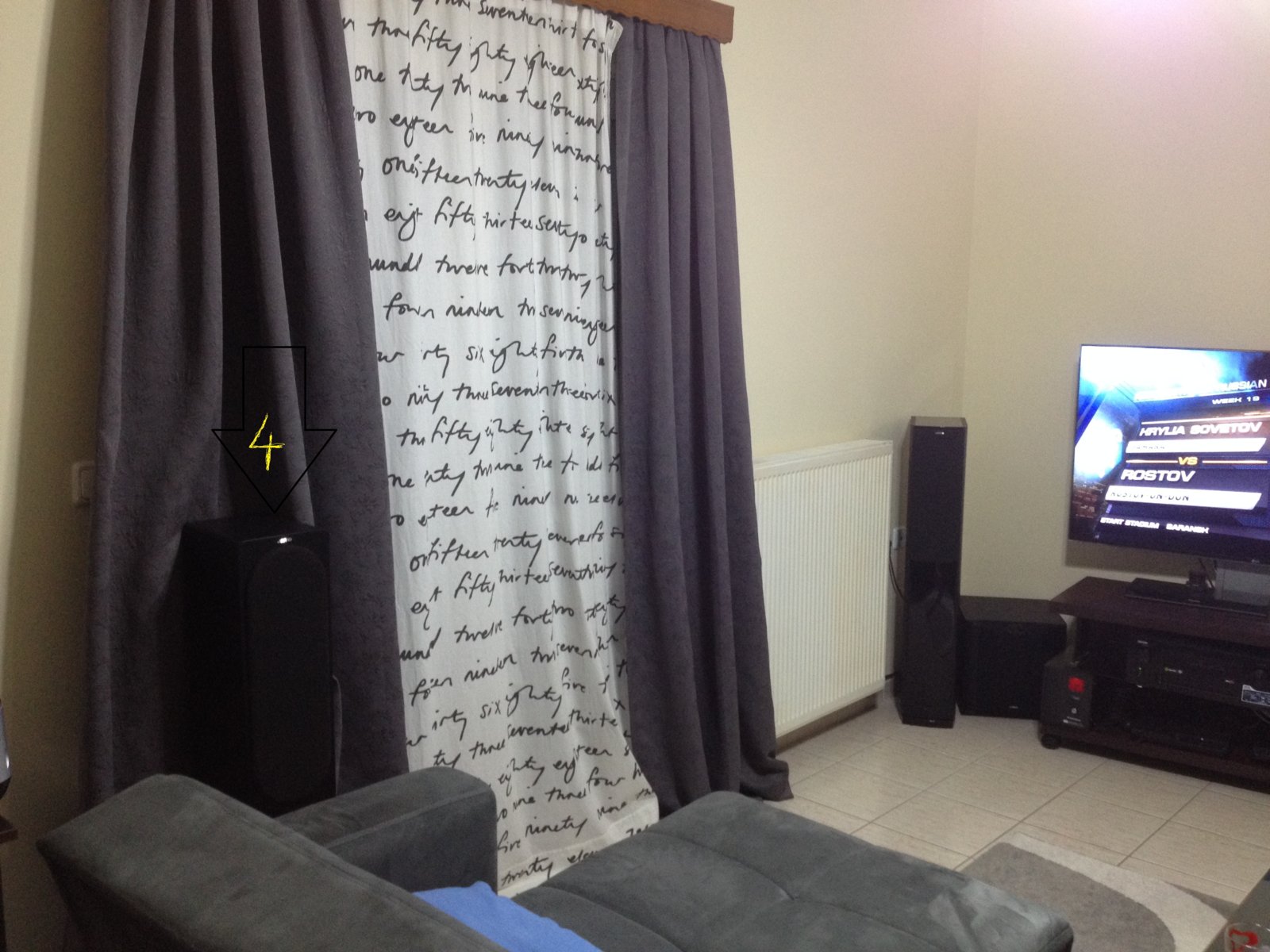

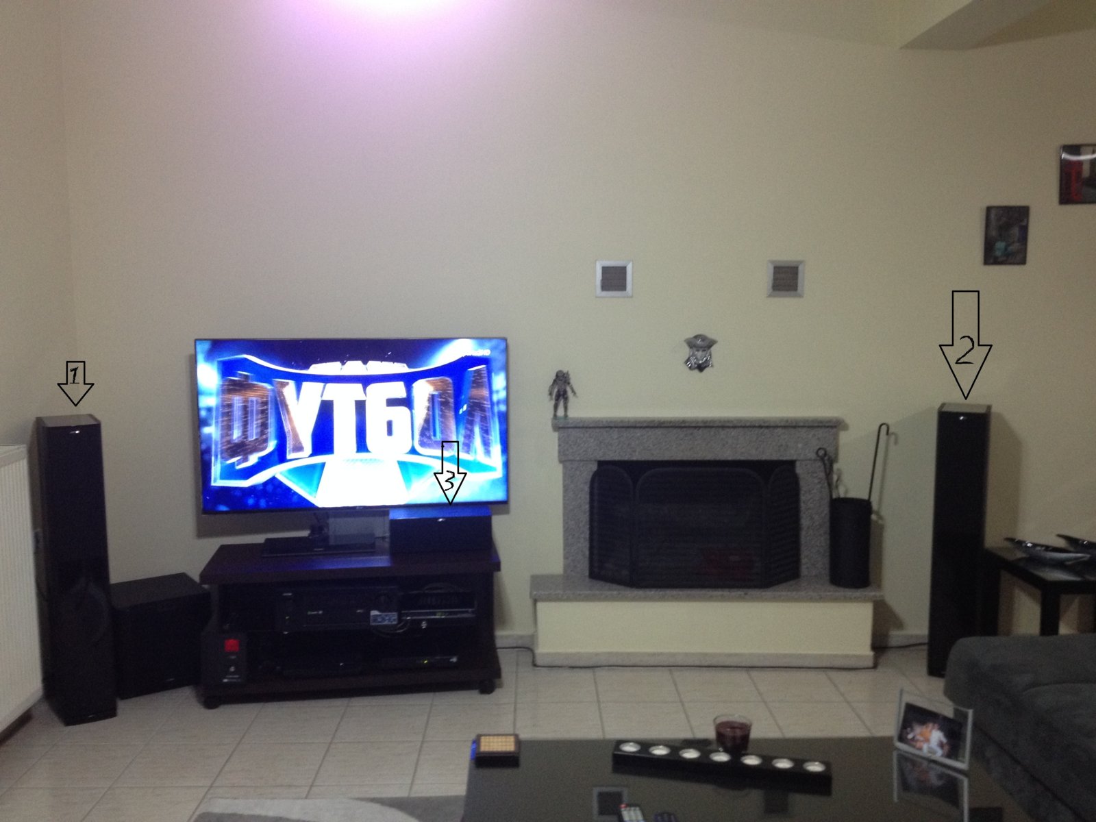

Οριστε και οι φωτο απο τον χωρο μου που ειχα υποσχεθει
Μολις παρειγγειλα και τα Jamo για ηχεια υψους http://4djpro.gr/index.php/eshop-el/home-av/jamo-s-602-detail
Τωρα που βλεπετε και την διαταξη και τον χωρο μου με τα ηχεια θα ηθελα να ρωτησω μηπως τους δορυφορους μου, δηλαδη τα back surround μου ( jamo s 420) θα μπορουσα να τα χρησιμοποιησω πανω απο τα μεγαλα surround μου(4 και 5) και ως ακτινοβολητες- dolby atmos αν τους εδινα την καταλληλη κλιση;
Εχουν τα καταλληλα χαρακτηριστικα; κανουν για αυτην την δουλεια;
411
648
Ασε τα surround back όπως είναι,αν αγορασεις ηχεία ακτινοβολιτες βάλτα πάνω από τα main γιατί τα surrund τα έχεις κοντά και χαμηλά και αμφιβάλλω αν θα δουλέψουν σωστά σαν dolby atmos.
