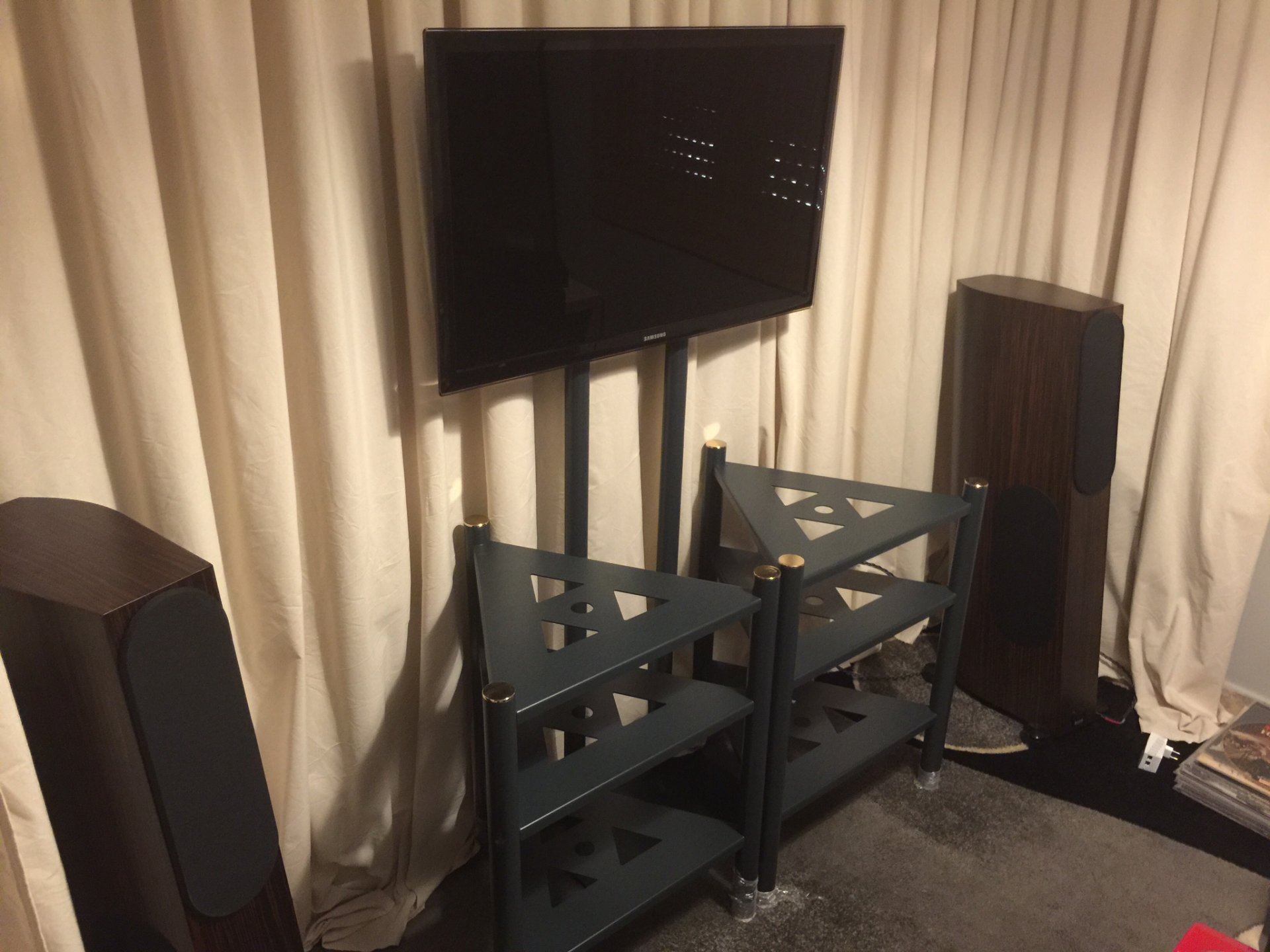

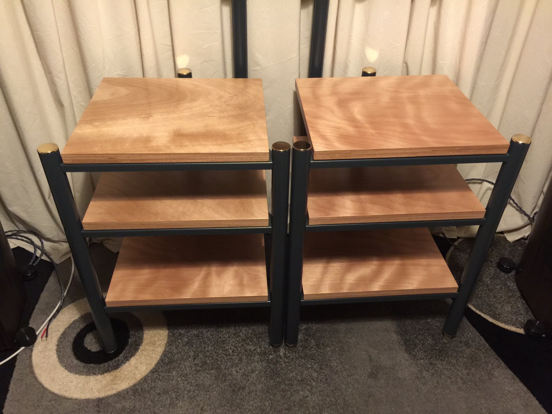

Rack και βάση τηλεόρασης από τα χρυσά χέρια του Μιχάλη!!!
View attachment 132230 View attachment 132231
Και πάντα υπό στήριξη τριών σημείων,παρακαλώ...
Ναι.
Αυτή είναι η σωστή τοποθέτηση εντοιχισμού.
Πιο σωστά, δεν έχει. 8-)
Στο επόμενο "επίπεδο" του δικού μου πρότζεκτ, είναι κατ'αυτον τον τρόπο ο εντοιχισμός των 310 που έχω, όλων.
Και των 11 τεμαχίων.
Α, και πλωτό δάπεδο.:pΕιδωμεν...
Πρόσεχε να μη σου...βυθιστεί.Οψόμεθα.:p
