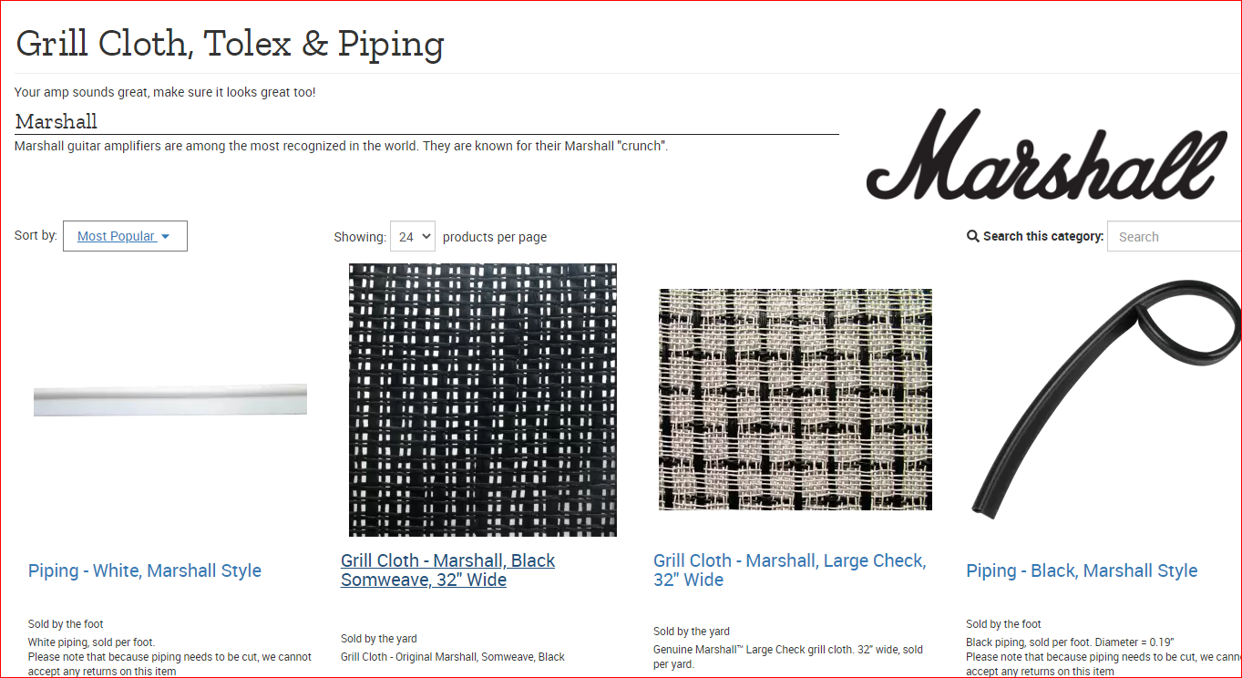

Επί τη ευκαιρία, δε βάζετε κανένα link για την προμήθεια τέτοιων υφασμάτων? Από μια πρόχειρη αναζήτηση που έκανα τις προάλλες, μου έβγαλε κάτι πανάκριβα, ο δε κουμπάρος ανέφερε το amazon ως πιθανή λύση.

παρε Marshall, και καταλληλο και ωραιο και επωνυμο και vintage. To σκεφτομουν γι τα δικα μου DIY αλλα βαρεθηκα.

παρε Marshall, και καταλληλο και ωραιο και επωνυμο και vintage. To σκεφτομουν γι τα δικα μου DIY αλλα βαρεθηκα. View attachment 168115
Έχω ενδοιασμούς όσον αφορά την καταλληλότητα του συγκεκριμένου... Φοβάμαι ότι θα κόβει αρκετά τις υψηλές συχνότητες.

μην αγχώνεστε για τα υφάσματα....αρκεί να πλένονται στο πλυντήριο :tongue:
άντε να κόψουν 1 db. στα ψηλά...
και το πιο χρέπι της Ράνιας της μοδίστρας να βάλετε θα κάνει δουλειά
αρκεί να μην είναι καραβόπανο....θέλουμε να περνάει η ανάσα
στο φινάλε αν έχετε τέτοιους προβληματισμούς....πάρτε κομματάκια υφάσματα
μετρήστε το ηχείο
κολλήστε τα υφάσματα στο τουίτερ και ξανα μετρήστε να δείτε πόσο έκοψε
