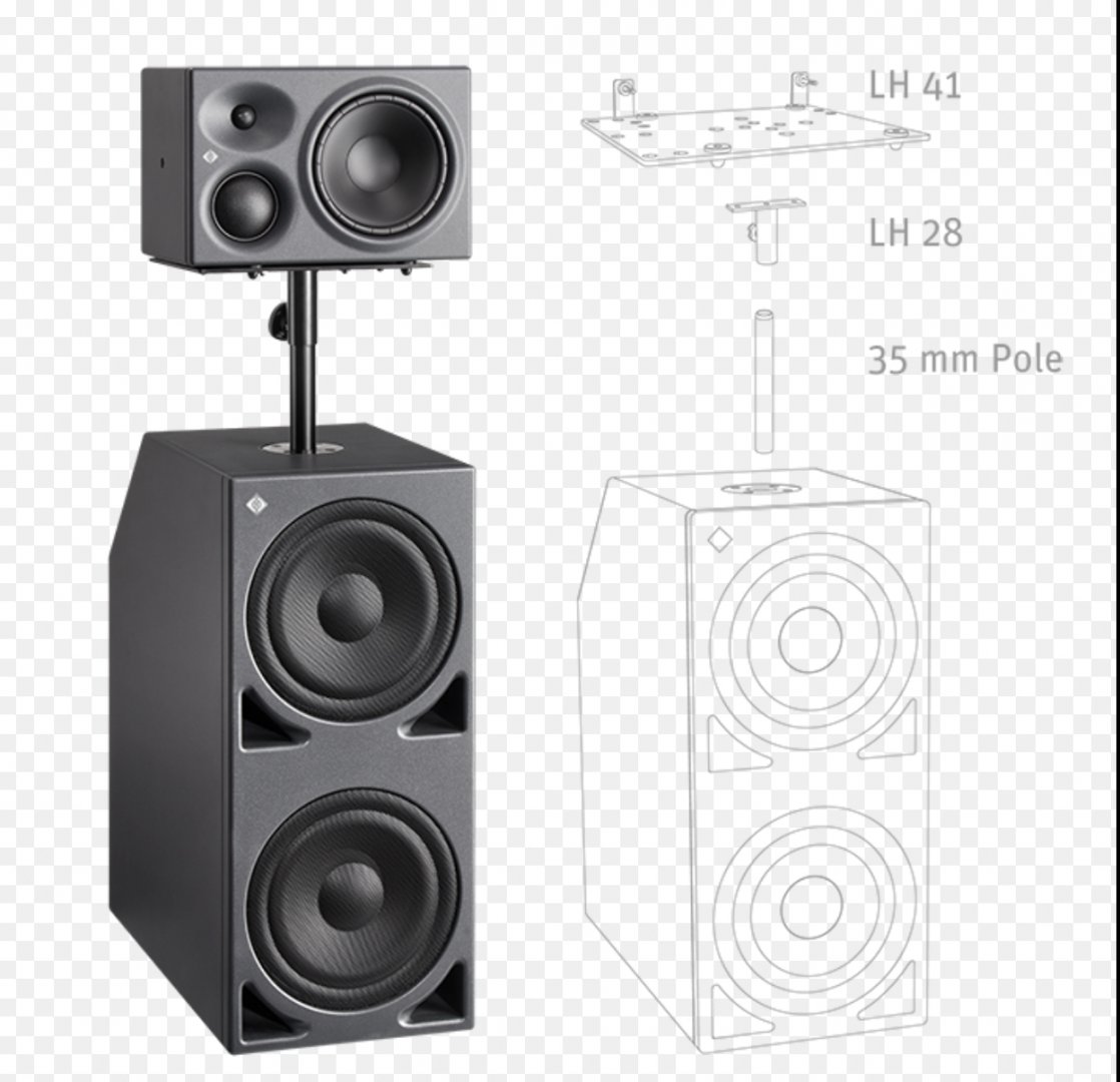

Στην τελευταία περίπτωση θα χρειάζονταν sub με ενσωματωμένο λογισμικό που να ενεργούσε και στη χρονική ευθυγράμμιση με δορυφόρους.
Προφανώς ο Εαρ εννοεί σαμπ ως βάση για δορυφόρο σε σύνδεση μεταξύ τους:
Δεκτόν ως δεδομένο,προσωπικά όμως με διακατέχει μόνιμη αποστροφή προς κάθε λογής...γκουμούτσες. :O_o:

Στην τελευταία περίπτωση θα χρειάζονταν sub με ενσωματωμένο λογισμικό που να ενεργούσε και στη χρονική ευθυγράμμιση με δορυφόρους.Και όσοι θα έφταναν σε τέτοιο επίπεδο,ίσως και να μη χρειάζονταν καν...τον αφιερωμένο επεξεργαστή για τα υπόλοιπα. :sneaky:

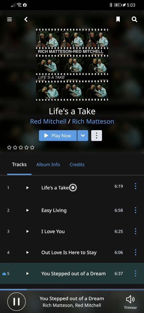

Δεν γίνεται, η ισοστάθμιση σε όλο το φάσμα είναι αναγκαία για 2 λόγους:
1. Σταθερό κεντρικό είδωλο.
2. Εφαρμογή του προβλεπόμενου ταργκετ κερβ με τις επίσης προβλεπόμενες προσωπικές πινελιές επί τούτου.
Δώρο η αρχή τούτου του κομματιού:
Μόνο που τα 18S διαθέτουν κι ενσωματωμένα παραμετρικά φίλτρα ισοστάθμισης στο δικό τους λογισμικό...Για να αξιοποιηθούν χρειάζεται να φορτωθούν οι ενδεδειγμένες τιμές παραμέτρων (κεντρική συχνότητα,gain,συντελεστής Q).
Αυτά μπορούν εύκολα να υπολογιστούν μέσω REW,όπως και για οποιοδήποτε sub θα είχε ενσωματώσει παραμετρικά φίλτρα στο λογισμικό του.

Έτσι, ναι. ;)
Αν έχει φίλτρα και για τους δορυφόρους, είναι πλήρες πακέτο. ;)
Πάντως το σιδέρωμα που κάνει το ντιρακ, είναι η ιδανική κατάσταση για ισοστάθμιση μεταξύ δορυφόρων, ώστε να διορθωθούν όλες οι εγγενείς μεταξύ τους ανομοιογένειες απόκρισης (εκ κατασκευής) και να έρθει αυτό το πολυπόθητο σταθερό κεντρικό είδωλο.

Έτσι, ναι. ;)
Με τόσα...΄΄πακέτα΄΄ που έχουμε φάει,ακόμα ένα πλήρες θα ήταν...ανυπόφορο.Τα φίλτρα καλύπτουν μονάχα τη δική του ζώνη ευθύνης.Για τις δε ανώτερες έχουν παρουσιαστεί τρόποι.
