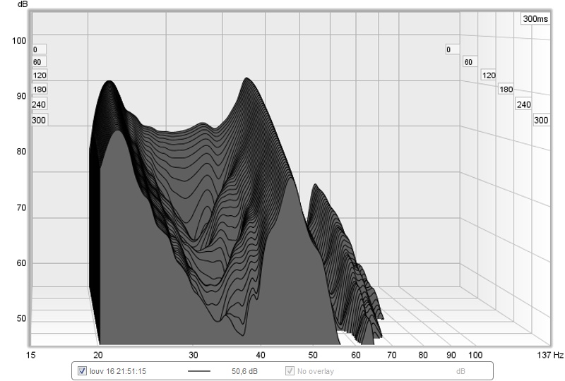

2. Nαι αλλά πού θα τις βάλεις? Άλλη απόδοση έχει η σωστή απορρόφηση στις γωνίες, άλλη σε έναν μόνο τοίχο όπου να ναι...εν πάση περιπτώση δοκίμασε,δεν είναι και ακριβό να φτιάξεις...με μεγάλο πάχος και προσπάθησε να πιάνεις συμβολή 2 τοίχων, δηλαδή πάτωμα-τοίχο (πχ όλο το μηκος χαμηλά πίσω από τον καναπέ στον πίσω τοίχο και κάτω από την οθόνη στον μπροστά), τοίχο - ταβάνι διαγωνίως (αν το παλεύεις αισθητικά), φτιάξει σοβαρή superchunk (min 60 εκ. πρόσοψη) στη γωνία που έχεις βάλει αυτό που δεν κάνει τίποτα επειδή είναι μικρό, φτιάξε και 2η ίδια στη γωνία πίσω από το αριστερό ηχείο, βάλε και 2 παχιά πάνελ 20 εκ. στις πρώτες ανακλάσεις στο ταβάνι και ας ελπίσουμε... Αφού δεν παίζουν γωνίες και αφού η κατασκευή ή αγορά των καταλληλότερων για τον χώρο σου απορροφητών μεμβράνης είναι δύσκολη ή ακριβότερη, αν δεν είσαι διατεθημένος για τέτοια έκταση παρέμβασης, το χαμηλό δεν το φέρνεις...και πάλι δύσκολο είναι δηλαδή...
1. Ισχύει ότι έχω γράψει σε άλλο νήμα, να ξέρεις πως έχεις μία απόλυτα φυσιολογική μέτρηση για τον χώρο σου...
Και θα βλέπεις τί γίνεται χαμηλά κυρίως με το διάγραμμα waterfall, όχι μόνο συχνοτικά...

για πειτε με ρε λεβεντες ,γιατι εγω δεν εχω καταλαβει τι βλεπετε και γελατε και τι προτεινετε ως λυση ?
Y
Yiannis_B

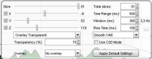

Το σχόλιο ήταν μια μικρή χουμοριστική παρέμβαση για να αυξήσεις τον χρόνο (βάθος) στα waterfall graphs, να δούμε πως σβήνει το κύμα (αντί για 300 ms, κάτι στο 0.6 - 0.8 sec θα ήταν αρκετό).
http://www.gikacoustics.com/understanding-decay-times/
http://en.wikipedia.org/wiki/Reverberation
Όσο για προτάσεις βελτίωσης (αλλά και ανάγνωσης των γραφημάτων), ο Άλεξ γνωρίζει σίγουρα πολύ περισσότερα.
edit- είδες? μπήκε κατευθείαν στο ψητό...:whistling:

αυριο θα το φτιαξω αλλα να φορας γυαλια ομως ετσι? πατησα στις default ρυθμισεις , αν και νομιζω απο τις παρουσες ενδειξεις ενας εμπειρος ξερει τη συνεχεια.. να αναστραφει μαλλον απιθανο.. καληνυχτα. σας κυριοι

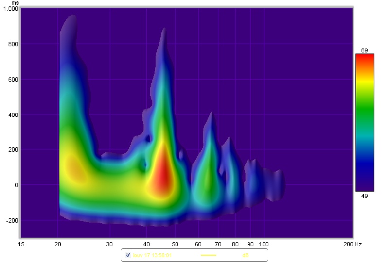

Με την προϋπόθεση ότι οι μετρήσεις έχουν γίνει σωστά και πριν φτάσουμε στο σημείο να μιλάμε για μοίρες πρόσκρουσης μπασοπαγίδες κτλ, θα πρέπει αρχικά να πειραματιστής με την επανατοποθέτηση των main ηχείων και μετά να προσθέσεις το sub.
EQ θα χρειαστείς σίγουρα είτε βάλεις μπασοπαγίδες είτε όχι.
Καλή αρχή Σωκράτη.

μικροαλλαγες στην τοποθετηση , οπως και δευτερη επιλογη ηχειων βασεως εφεραν περιπου τα ιδια αποτελεσματα δειχνοντας την γενικη εικονα του πως αντιδρα ο χωρος , λεπτομερεστερες με τα νεα ηχεια που προκειται να παρω,
για την ωρα αυτο το χρωσταω απο χθες.

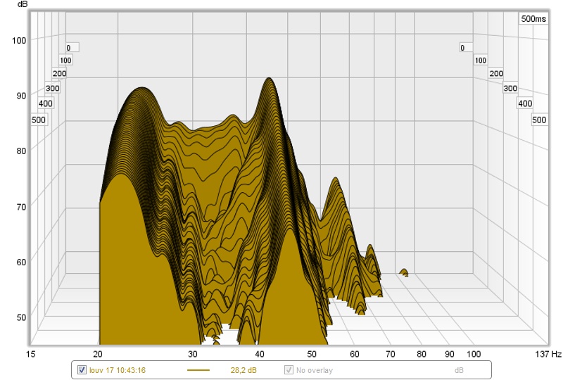

ο πατος του βαρελιου , cross στα 50 hz

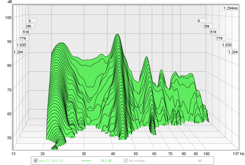

στα 80 hz
στα 150 hz

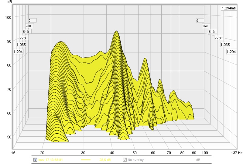

spectrogram στα 80 hz

να τονισω οτι το σαμπ θα συμμετεχει μονο κινηματογραφικα για την ωρα το εχω στα 50hz (ρυθμιση με το αυτι :D, πριν παρω το μικ, πραγμα που επιβεβαιωθηκε) νεωτερα οταν με το καλο θα εχω ξεμπερδεψει με ηχεια-av.

βαλτο στα 80hz και παιξε με την θεση του μεχρι να παρεις την καλυτερη καμπυλη απο τα 50 και πανω .
η κορυφωση στα 45 πεφτει με ενα eq και την κορυφωση στα 20 κατι θα την αφηνα οπως ειναι .

την 20αρα δεν την αγγιζω με τιποτε !!! ασε που και να ηθελα δεν ξερω αν γινεται με bass traps οσο διαβαζω τοσο βλεπω τα ,μεγεθη, κατσε να τσιμπησω τα main ηχεια και μιλαμε παλι.
