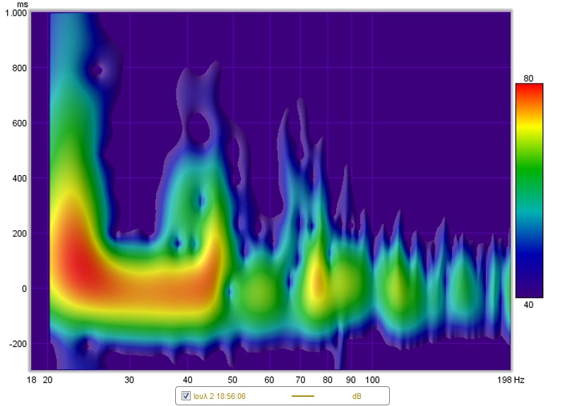

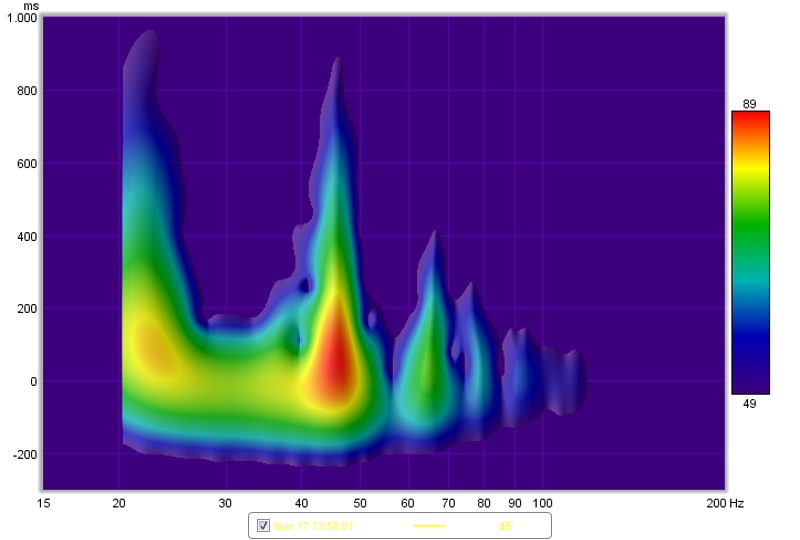

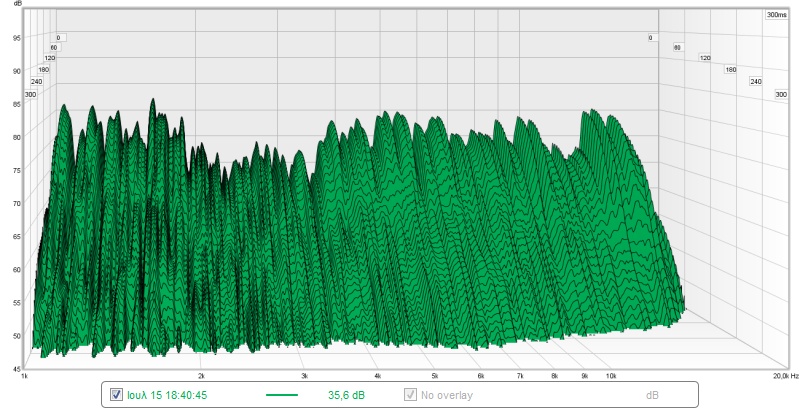

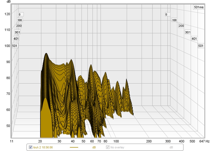

τελευταιες μετρησεις με 5 clouds 60χ 1.20 10 εκ παχους και 8 εκ αερα(θα προστεθει αλλο ενα συνολο 6 αλλα δεν κρατηθηκα και μετρησα) οι μετρησεις πριν
στα 80 hz
στα 150 hz View attachment 36373
spectrogram στα 80 hz
View attachment 36374 [/QUOTE]

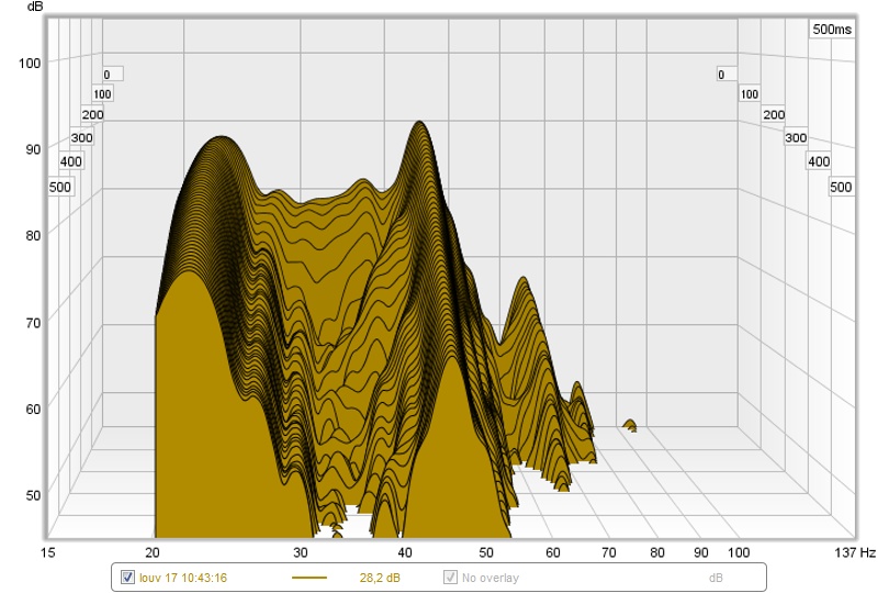

και μετα ..
cross 50hz
cross στα 80 hz
spectrogramm στα 50 hz
ειναι εμφανης νομιζω η βελτιωση στις αποσβεσεις γενικως αλλα και το ψαλιδισμα στα 50hz περιπου με την παραλληλη χρηση του ενσωματωμενου ηλεκ κροσσ του σαμπ, οπου πριν δεν επεφτε με τιποτε με την αποκειστικη χρηση του.
εχω στα σκαρια την κατασκευη ενος super chunk ,αλλα θα χρησιμοποιησω χαμηλης πυκνοτητας υλικο εκει σε συνδοιασμο με καποιο τυπο μεμβρανης ισως(ειναι κοντα διπολο και ισως καταφερω να το κανω να δουλεψει και εκει που θελω)
και την επιφανεια κατω απο την οθονη .

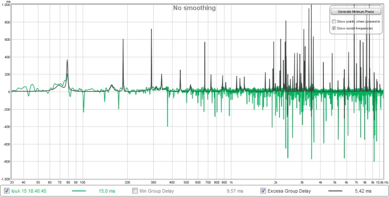

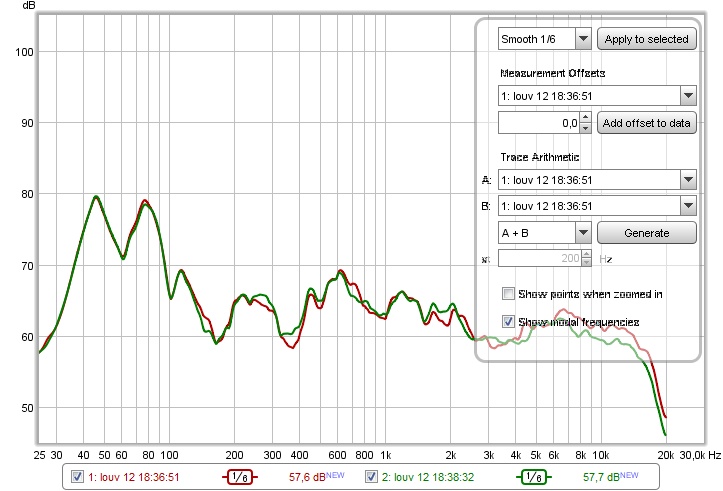

σημερα ξεκινησα δειλα δειλα τις πρωτες μετρησεις με το REW και το usb 1dsp mic(δικαναλη μετρηση)
δεν εβγαλα δεξια το παραθυρο τελοσπαντων, κατοπιν πολλων ταυτοσιμων επαναληπτικων μετρησεων κρατησα αυτες τις 2 η πρασινη ειναι με καθετο μικ και η κοκκινη με οριζοντιο..
οι πριν και παρακατω οι νεες (δικαναλο χωρις σαμπ) με ελαφρως υψηλοτερη σταθμη..

μετρησεις μεχρι 15db παραπανω τα ιδια ακριβως εδειξαν, ακομη δεν εχω κατι τις προκοπης στις πρωτες αντανακλασεις και αυτο μονο στο ταβανι μπορει να γινει και πισω απο τον καναπε ,δυστυχως οι πλαινες (διφυλλη πορτα ,που ανοιγει ουσιαστικα το ενα φυλλο αλλα ειναι και εισρροη φωτος , εκει ισως κατι σε διαχυση qrd αλλα πλεξιγκλας να εκανε δουλεια αλλα δεν τολμω να ρωτησω κοστος)ειναι θεμα και δε θα γινει κατι...

Aπο τα 200ΗΖ και πανω....μια χαρα μετρας.
Και από κει και κατω, μια χαρα μπασο θα εχεις με τα +15ντι μπι.
Λιγο να το φερεις ακομα, και θα εισαι ταμαμ.

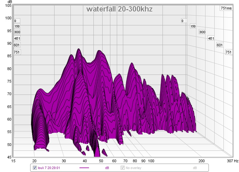

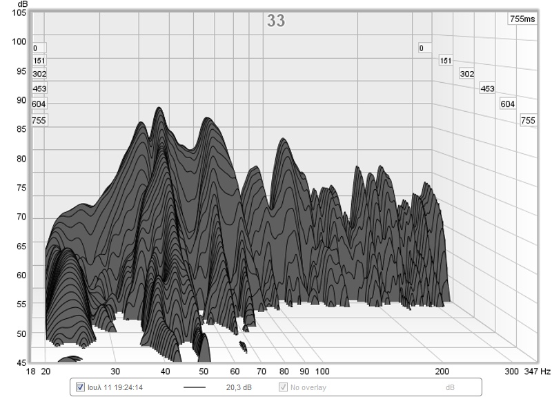

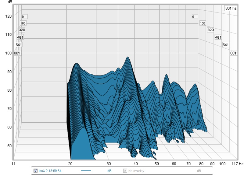

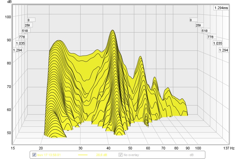

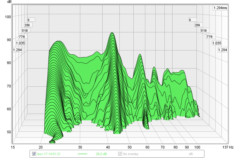

κατασκευαζοντας τυπο μεμβρανης στην γωνια και σφραγιζωντας τον οσο καλα μπορουσα, χρησιμοποιωντας τα τοιχωματα του σπιτιου με μπροστινες διαστασεις 60χ1,20 εκ οπου χρησιμοποιησα 3 χιλιοστα mdf , αυτο που χρησιμοποιειται στα περισσοτερα ντουλαπια κουζινας για πλατη ειχα το παρακατω αποτελεσμα(παραθετω πριν και μετα).
αν και ο στοχος ηταν τα 60-70 ειδα και βελτιωση ψηλοτερα ειδικα και στις βυθισεις!!! εντυπωσιακο ειναι το πως δονειται το φυλλο αν ακουμπησεις το χερι πανω !!!

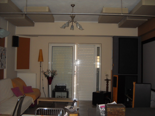

1 πανελ κατω απο τον προτζεκτορα,πισω αριστερα η μεμβρανη, δεξια πισω 2 πανελ αλλα και κατω απο την οθονη ,ενω
εχω στο ταβανι ενα χωρο διαθεσιμο μεταξυ των clouds (6 τεμ εχουν πιασει τα ακρα του ταβανιου) και ειναι η περιοχη πρωτων αντανακλασεων γνωριζει καποιος τι θα ηταν ποιο ιδανικο για αυτο το χωρο? σκεφτομουν για qrd 2d το οποιο θα εκτελει και χρεη φωτιστικου (ενσωματωμενα σποτ σε καποια απο τα νταμακια) αλλα σε ποιες συχνοτητες θα επρεπε να συντονιστει?

Αυτη η γωνιακη υφισταται ηταν με 3mm mdf και βαθος ~35cm πληρως σφραγισμενο και εχω προσθεσει ακομη αλλες 4, 2 τεμ κατω απο την οθονης60χ100χ 25 cm, 1τεμ γωνια αυτης60χ60χ~30 cmκαι αλλη μια πλαι της, 60χ120χ12 cm ομως ομως με epdm 2,5mm http://www.lazarakis-constructions.gr/products.php?cid=392(5kg/m2) επισης πληρως σφραγισμενα-τεντωμενα και μονωσης τερμα πισω στον τοιχο με aritherm 5cm των 18kg/cm3 http://www.lazarakis-constructions.gr/products.php?cid=519.
O χωρος ενεργιακα φορτιστηκε σε ολες τις μετρησεις με σαμπ, στοχος ηταν στα 25cm βαθους τα 55hz , και τα 80 hz η 12cm βαθους οπως δεινει το cal.
Στην αποκριση συχνοτητα ς ελαχιστα εκανε , βελτιωσε τις αποσβεσεις οχι μονο στη στοχευμενη αλλα και λιγο παραπανω μεχρι τα 80hz.
Oταν το αφησα τεντωμενο μονο απο τις δυο πλευρες (τις μακριες) εχασα το οφελοςτων 55hz και ανεβηκε στο 70-90 φτιαχνοντας αρκετα εκει την περιοχη οσο αναφορα τις αποσβεσεις. Γενικα γινεται ποιο bradband και οσο την εχει χαλαρη μειωνεται to Q που ειναι στενοτερο και μεγαλυτερο κοντα στο ευρος του στοχου οταν την τεντωνεις. Ακομη δεν εχω αξιωθει να κανω ισοσταθμιση χαμηλα, ειμαι σιγουρος οτι ισως να προβω στην broadband ρυθμιση αυτων .
Πλατη χρησιμοποησα τον τοιχο και σκελετο απο mdf και κοντρα πλακε, οτι ειχα απο ρεταλια 18mm διπλου τοιχωματος κατα το ημιση του βαθους στiς 25cm.Θα σου πω οτι ειχα στα ιδια κουτια χρησιμοποιησει και κοντραπλακε 5mm επαιξε ποιο ψηλα στα 100hz+ ομως ακουστικα ηταν πολυ χειροτερο, και μεσοχαμηλα που ακουγοταν συγγεχημενα επηρεαζοντας και την εικονα...
Τελος να πω την πολυ καλη εντυπωση για που μου εδωσε τα τυπου frk που ειναι οτι κοντα σε μεμβρανη παιζουν 100hz+ (αναλογως αποστασης παχους ) και ειναι ευκολο να κατασκευαστουν συγκριτικα με τις συντονισμενες μεμβρανες ....(εχω πλεον αντικαταστησει ολα τα clouds traps με αυτα) χωρις να πεφτουν στην παγιδα των broadband τραπς που στεγνωνουν των χωρο κανωντας το μουντο...
