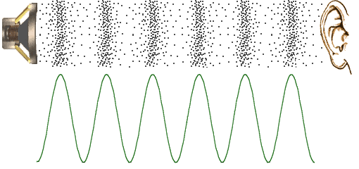

Το επομενο πραγμα που εξεταζουμε ειναι τι αντιπροσωπευει το γραφημα;Δηλαδη,τι σημαινει οταν ενα κυμα «χτυπα» σε υψηλο ή χαμηλο σημειο.
Ας το δουμε απλα ,πως δηλαδη τα ηχητικα κυματα «δουλευουν» και τον τροπο εκπροσωπηση τους ως κυματομορφη.Μην το παρετε κυριολεκτικα,απλα σαν ενα τροπο για να απεικονισουμε τι ακριβως συμβαινει...
Σε ενα ηλεκτρονικο σημα,οι υψηλες τιμες αντιπροσωπευουν υψηλη θετικη ταση.Οταν αυτο το σημα μετατρεπεται σε ηχητικα κυματα,μπορουμε να σκεφτουμε υψηλες τιμες οι οποιες αντιπροσωπευουν τομεις της αυξημενης πιεσης του αερα.
Οταν η κυματομορφη δειχνει ενα υψηλο σημειο,αυτο αντιστοιχει σε πυκνα μορια του αερα.Οταν δειχνει ενα χαμηλο σημειο,τα μορια εξαπλωνονται πιο αραια...
Στο παρακατω διαγραμμα ,οι μαυρες κουκιδες αντιπροσωπευουν τα μορια του αερα.Καθως το μεγαφωνο δονειται,αναγκαζει τα περιβαλλοντα μορια αερα να δονουνται σε ενα συγκεκριμενο προτυπο που αντιπροσωπευεται απο την κυματομορφη.Η δονηση του αερα στη συνεχεια ,προκαλει το τυμπανο του ακροατη να δονειται στο ιδιο μοτιβο...
Οριστε!!!Ηχος...
Ας σημειωσουμε πως τα μορια του αερα στην πραγματικοτητα δεν ταξιδευουν απο το μεγαφωνο στο αυτι,αυτο θα ηταν ανεμος..Καθε μεμονωμενο μοριο κινειται μονο μια μικρη αποσταση καθως δονειται ,προκαλωντας στα παρακειμενα μορια μια αλληλοεπιδραση στη δονηση σε ολη τη διαδρομη προς το αυτι.
Αρα λοιπον το ολο θεμα εχει να κανει με τον χειρισμο των ηχητικων κυματων,και την υψηλη και χαμηλη ζωνη πιεσης...

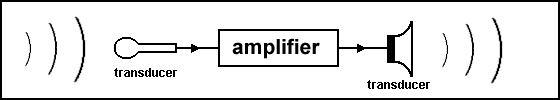

Συστηματα Ηχου
Εργασια με ηχο σημαινει εργασια με ηχητικα συστηματα.Φυσικα το ευρος των συστηματων που διατιθενται για διαφορες εφαρμογες ειναι τεραστιο.Ωστοσο ολα τα ηλεκτρονικα συστηματα ηχου βασιζονται σε μια απλη ιδεα:Στην ληψη ηχητικων κυματων ,μετατροπη αυτων σε ηλεκτρικο ρευμα και διαχειριση κατ’επιθυμια του καθενος,κατοπιν ξανα μετατροπη σε ηχητικα κυματα.
Ενα απλο παραδειγμα βλεπουμε παρακατω...
Αποτελειται απο 2 συστατικα:
1.Αισθητηριο-Μια συσκευη που μετατρεπει την ενεργεια απο μια μορφη σε αλλη.Οι δυο τυποι αισθητηριων που θα ασχοληθουμε ειναι:
τα Μικροφωνα,που μετατρεπουν την ακουστικη ενεργεια σε ηλεκτρικη και,
τα Ηχεια που κανουν ακριβως την αντιθετη εργασια...
2.Ενισχυτης-Μια συσκευη που λαμβανει ενα σημα και μεγαλωνει-ενισχυει το ευρος του.
Α.Η διαδικασια ξεκινα με μια πηγη ηχου ,οπως μια ανθρωπινη φωνη,η οποια δημιουργει ηχητικα κυματα(ακουστικη ενεργεια).
Β.Αυτα τα κυματα ανιχνευονται απο εναν μετατροπεα (μικροφωνο) που τους μετατρεπει σε ηλεκτρικη ενεργεια.
Γ.Επειδη το ηλεκτρικο σημα απο το μικροφωνο ειναι πολυ αδυναμο,χρειαζεται να τροφοδοτηθει σε εναν ενισχυτη.
Δ. Το μεγαφωνο στη συνεχεια μετατρεπει το ηλεκτρικο σημα ξανα σε ηχητικα κυματα ,τα οποια συλλαμβανονται απο το αυτι.

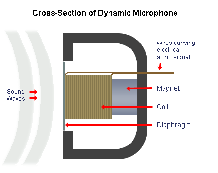

Δυναμικα Μικροφωνα
Τα δυναμικα μικροφωνα είναι ευελικτα και ιδανικα για κάθε χρηση.Χρησιμοποιουν έναν απλο σχεδιασμο με λιγα κινουμενα μερη,είναι ανθεκτικα σε σκληρη μεταχειριση και προσαρμοζονται καλυτερα στο να χειριστουν ισχυρα επιπεδα εντασης.Δεν εχουν καμια εσωτερικη ενισχυση και δεν χρειαζονται μπαταριες ή εξωτερικη τροφοδοσια.
Λειτουργια δυναμικου μικροφωνου
Ισως να θυμαστε από το σχολειο πως όταν ενας μαγνητης κινειται κοντα σε ένα πηνιο ,παραγεται ένα ηλεκτρικο ρευμα.Χρησιμοποιωντας την αρχη του ηλεκτρομαγνητη λοιπον ,το δυναμικο μικροφωνο παραγει ηχητικο σημα.
Το διαφραγμα είναι συνδεδεμενο με το πηνιο.Οταν δονειται στα εισερχομενα ηχητικα κυματα,το πηνιο κινειται προς τα πισω και προς τα μπρος μετα τον μαγνητη.Αυτο δημιουργει ένα ρευμα στο πηνιο που διοχετευεται από το μικροφωνο κατά μηκος των καλωδιων.Μια απλη ρυθμιση βλεπουμε παρακατω…
Νωριτερα αναφεραμε πως,τα μεγαφωνα εκτελουν την αντιστροφη λειτουργια των μικροφωνων με την μετατροπη της ηλεκτρικης ενεργειας σε ηχητικα κυματα.Αυτο αποδεικνυεται απολυτα στο δυναμικο μικροφωνο που ουσιαστικα είναι είναι ένα ηχειο με αντιστροφη σειρα.Εαν δειτε την διατομη ενός ηχειου ,θα παρατηρησετε την ομοιοτητα με το παραπανω διαγραμμα.
Παραδειγμα εχουμε από ορισμενα συστηματα ενδοεπικοινωνιας που χρησιμοποιουν το ηχειο σαν μικροφωνο.
