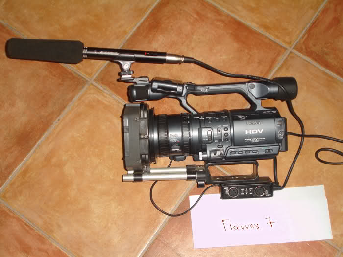

yannis7, μιας και καταλαβαίνω από τα ποστ σου ότι ασχολείσαι με τη λήψη, έχεις βιντεοκάμερα με ήχο 5.1;
Κι αν ναι, πως σου φαίνεται ο ήχος της;
Δεν έχω παιχνίδια, μεγάλωσα. Μια μικρή γεύση του εξοπλισμού μου μπορείς να πάρεις από τη φωτογραφία και τέλος.
4.830
3
Απάντηση: Βιντεο και Ηχος...
"Αν αυτό εδώ:
πάνω σε αυτή εδώ:
θεωρείται παιχνίδι, τότε καλύτερα να παραμείνω μικρός και να παίζω :126:"
Όλοι μας έχουμε κάποιο χόμπυ, και θέλουμε να το απολαμβάνουμε.
Η απόλαυση δεν συνάδει πάντα με το πόσα χρήματα θα δώσουμε αλλά με το αν είμαστε ευχαριστημένοι με αυτό που θα πάρουμε μέσα στα πλαίσια των οικονομικών δυνατοτήτων μας.
Αν λοιπόν Γιάννη, σε καλύπτει προσωπικά εσένα η HDV της φωτό με αυτό το εξωτερικό μικρόφωνο, τότε απολαμβάνεις πραγματικά το χόμπι σου.
Αλλά από την άλλη σκέψου ότι κι αυτός ο απλός φίλος της βιντεοσκόπησης που θέλει να τραβήξει το παιδί του και δεν έχει τη δυνατότητα να πάρει μια κάμερα σαν τη δικιά σου, δεν μπορεί να θεωρηθεί ότι "παίζει".
Το σημαντικό είναι να κρατάς τις αναμνήσεις σου, ο τρόπος με τον οποίο θα τις αποθανατίσεις είναι δευτερεύων.
