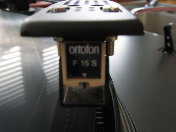

Ευκαιρία για αναβάθμιση. Θα ψαχτώ για κεφαλή ΜΜ με ελλειπτική βελόνα. Δεν θελω να πάω πολύ ακριβά, μεχρι 150 ισως , θα δώ.
Αν έχετε κάποιες προτάσεις, δεκτές. (δεν ξέρω αν πρέπει να ανοίξω άλλο θέμα)
Ναι υποχρεωτικά ελλειπτική βελόνα. Στην πυρά οι σφαιρικές. :141:
Αυτό που θα πρέπει να προσέξεις να μην είναι χαμηλοέξοδη. Να βγάζει 3~3.5 mV έξοδο. Ενώ υπάρχουν και κάποιες που βγάζουν έως και 5 mV. Αυτές απευθύνονται σε dj's και συνήθως είναι απαράδεκτες σαν ποιότητα ήχου. Πάντως δεν υπάρχει πρόβλημα να παίξουν και αυτές στο phono του Yamaha απλώς θα ακούγονται κάπως δυνατότερα.

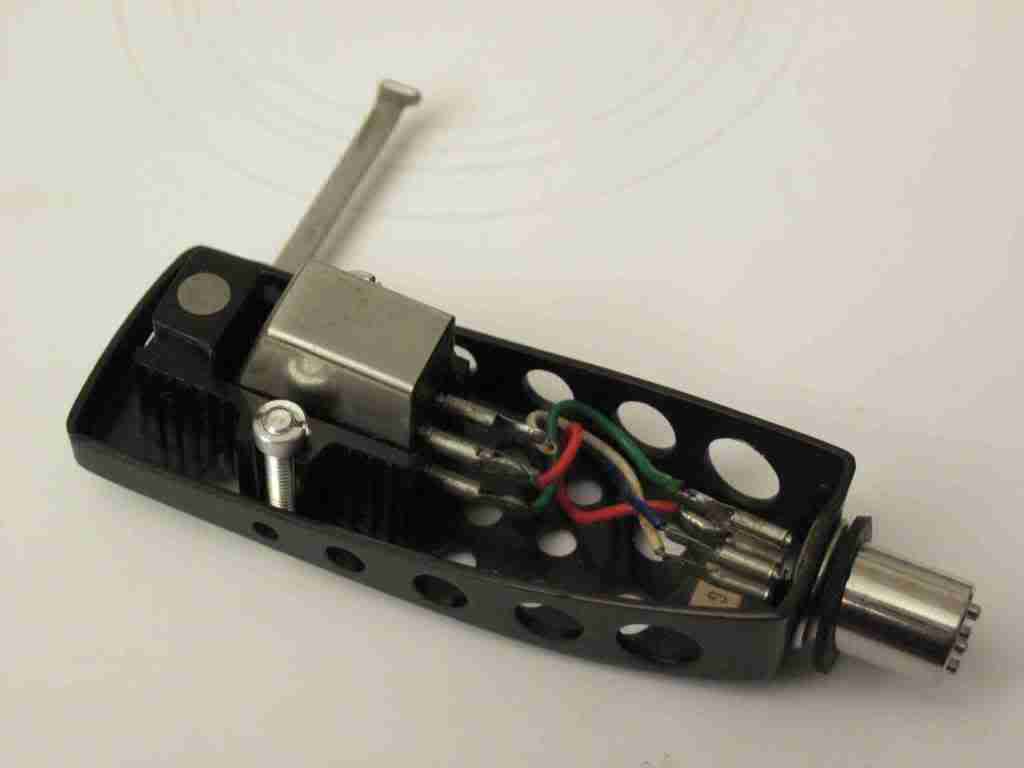

Τι στοιχεία γράφει επάνω; Μάρκα; Μοντέλο;
5.776
1.188
Απάντηση: Βοήθεια !!! Ενισχυτής AV για Roister Status 8.2
Καλά... Πέτα την τότε στα σκουπίδια, την κεφαλή, όχι το κέλυφος, ούτε τις βιδούλες, ούτε τα χρωματιστά καλωδιάκια που την συνδέουν, και πάρε μια άλλη.
Πήρα !!! την Ortofon OM 20 Super, και σίγουρα έχω πολύ καλύτερο αποτέλεσμα ως προς την ποιότητα. Οπου νάναι αρχίζω να πλένω σιγά σιγά και τους δίσκους μου. Ως προς την ένταση όπως κατάλαβες και από παραπάνω εξακολουθώ να έχω διαφορά αλλά τελικά δεν είναι και τρομερό. Απλά θέλει προσοχή να μην γυρίσω κατα λάθος σε καμμιά αλλη πηγή και σπάσω τα αυτιά μου.
Η παλιά κεφαλή ήταν τελικά η : SONY VM 26G η οποία είναι τύπου "Induced Magnet"
The principle is similar to that of the moving-magnet except that a stationary magnet induces a field into an armature which is moved by the cantilever. It was a useful alternative when a magnet could add appreciable mass to the cantilever. Lightweight magnetic materials have now overcome this snag, so the induced magnet is less attractive.
Απλά για να μαθαίνουμε όσοι δεν το ξέραμε (είμαι σίγουρος οτι εσύ το ήξερες το θέμα).
