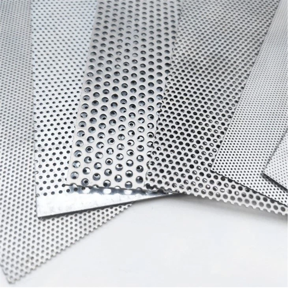

Ερωτηση, επειδη υπαρχει και ενα γατι στον χωρο, σκεφτομαι μηπως το βρω καμια μερα να εχει δοκιμασει τα νυχια του στο ηχοπερατο υφασμα και προχωρησει και προς τα σαμπ, θα μπορουσα να βαλω ενα διατρητο πλεγμα, πχ σαν τα παρακατω? Σκεφτομαι σαμπ ειναι, δε θα εχει κανενα θεμα, αρκει να φροντισω η κατασκευη να μη συντονιζει

Ναι, και μεταλλικό πλέγμα σαν αυτό που δείχνεις να βάλεις δεν θα αλλάξει κάτι ηχητικά στα sub.

Εδώ υπάρχει θέμα δυστυχώς.
Αν βάλεις παρόμοιο μεταλλικό grille όπως το παραπάνω, θα έχεις αλλαγές στον ήχο, ειδικά στις υψηλές συχνότητες.
Για προστασία από παιδιά και γατιά... το πολύ να βάλεις διπλή σίτα (ακουστικά ηχοπερατή εννοείται), είτε να κάνεις πατέντα και να απομακρύνεις λίγο την μαμίσια σίτα από το ηχείο ώστε αν μπει χέρι να μην φτάσει dust caps, κλπ εύκολα.
Other than that... τα κλασικά, ψηλά τα ηχεία μέχρι τα παιδιά να μεγαλώσουν, κλπ κλπ :D

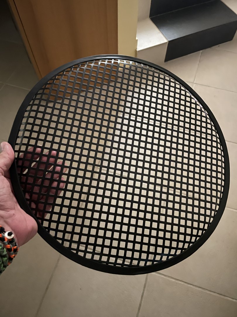

Αναζήτησε φωτογραφίες στο Ίντερνετ απο Σαμπ που έχουν Μεταλλικό πλέγμα για να δεις τι είδος να επιλέξεις και σε τι απόσταση απο τη μπαφλα.
Έχει και έτοιμα για να μη παιδεύεσαι ανάλογα με τις ίντσες του γούφερ σε πολύ προσιτές τιμές ~5 ευρώ είχα πάρει για 18’’

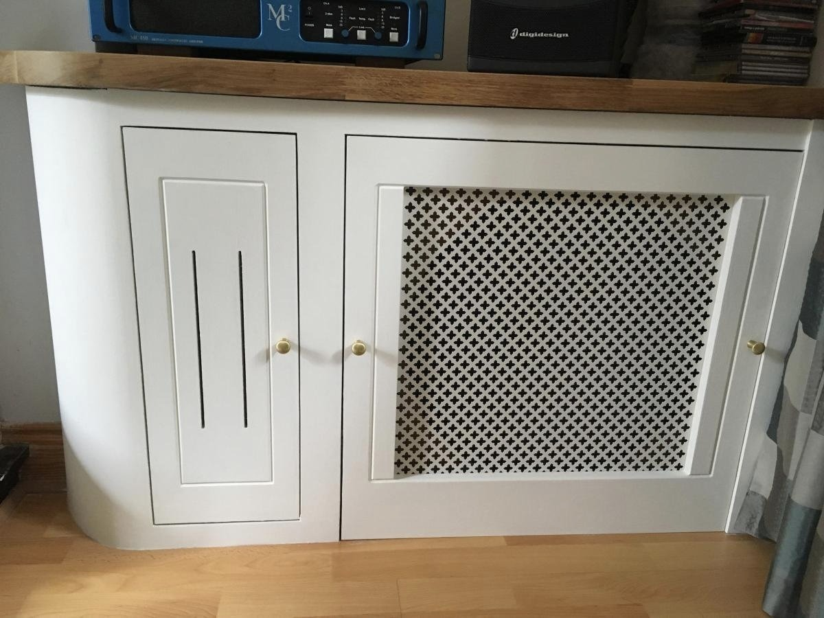

Ειδα και αυτο που ειναι ξυλινο. Μηπως ειναι καλυτερο?

Εγώ αυτά είχα πάρει 18’’

Στο μήνυμα του Σταύρου πήγαινε αυτό (για ηχεία δηλαδή, όχι για sub).
Και αυτό που δείχνεις τώρα οκ θα είναι, αρκεί να γίνει σωστή κατασκευή και τοποθέτηση/συναρμογή για να μην τρίζει :D
Δεν καταλαβα ακριβως, αυτο ειναι ανταλλακτικο για σαμπ που ερχονται με τετοιο πλεγμα προστασιας? Δεν πρεπει, ομως, να ταιριαζει με τις τρυπες που εχει το σαμπ για το πλεγμα?
Ή εννοεις να φτιαξω το επιπλο ετσι ωστε να εχει και μπροστα mdf και μια τρυπα κομμενη στη διασταση αυτου του πλεγματος?

Έχω diy σαμπ και γάτα και τα πηρα για προστασία , αλλά το γατουδι μου είναι μια … κυρία , δεν τα πλησιάζει καν. Οπότε ακόμα δεν τάβαλα.

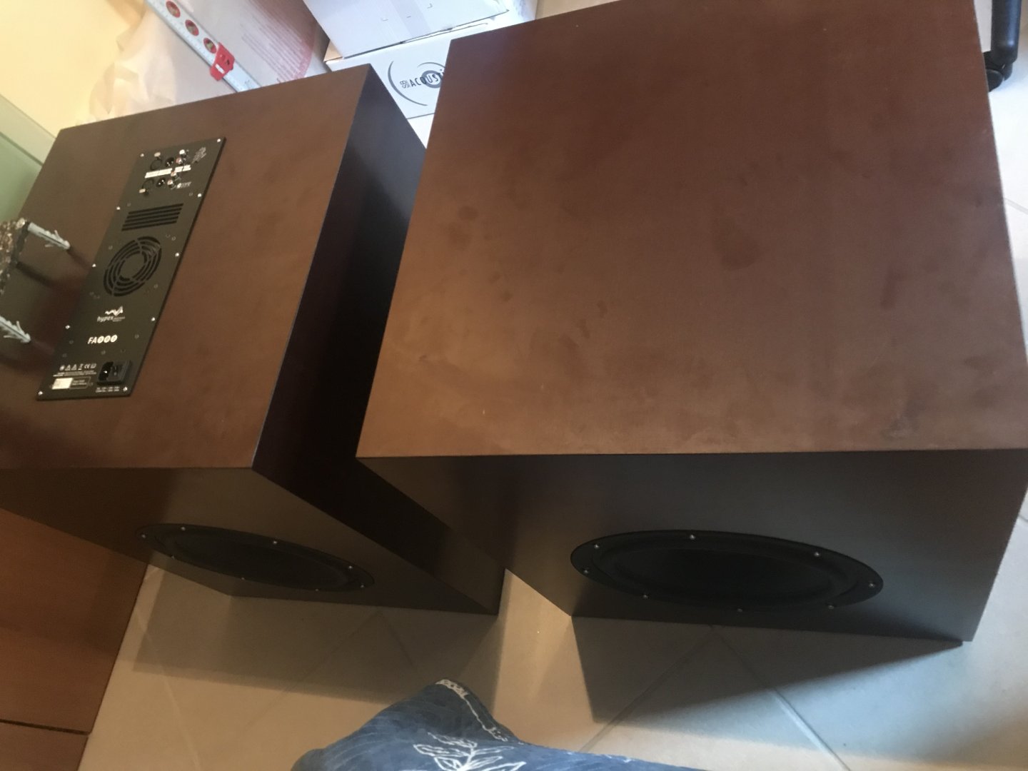

Εγώ έχω φτιάξει 2 dual opposed subwoofer 12’’.
Δεν είναι έπιπλο σαν αυτό της φωτό.
απλα λεω πως μπορώ να προστατεύσω τα γουφερ

Πολυ ωραια δουλεια!
ερωτηση.. για να μπορεσω να χρησιμοποιησω το πλεγμα που αναφερεις, θα πρεπει το επιπλο που θα φτιαξω μπροστα αφενος να εχει ξυλο, αφετερου να εχει cut-out για να μπει το πλεγμα. Σωστα?

Ε λογικά κάποια μορφή ξύλου θα υπάρχει , όπως σε όλα τα ηχεία (99%)
Εγώ θα τοποθετούσα τα προστατευτικά που ανέβασα , χρησιμοποιώντας ,ως αποστάτες απο το γουφερ, τμήματα 2 εκ απο κυλινδρακια θερμικής μαύρης σιλικόνης και βίδες μαύρες.
το υλικό των σαμπ που βλέπεις είναι κόντρα πλακάζ επενδεδυμένο.
μιας και αναφερεις το κοντρα πλακε... ειναι προτιμοτερο σε σχεση με mdf για τη χρηση που το προοριζω?
Και αλλη μια ερωτηση, ο θαλαμος του επιπλου στον οποιο θα τοποθετηθει το sub, μηπως πρεπει να εχει καποιο περιθωριο ετσι ωστε να τοποθετησω και εσωτερικο επενδυση ηχοαπορροφητικου υλικου? Ή δε χρειαζεται?

Εγώ θεωρώ ότι το κόντρα πλακαζ (30χλστ), είναι καλύτερο , απλά είναι ακριβότερο και πιο σκληρό, άκαμπτο και άρα πιο δύσκολο να δουλευτεί. Το συγκεκριμένο δεν ήθελε καν βαψιμο.
Στη δικιά μου περίπτωση ο μελετητής δεν ήθελε κανένα ηχοαπορροφητικό υλικό και το κάθε γουφερ είχε το δικό του sealed χώρο.
