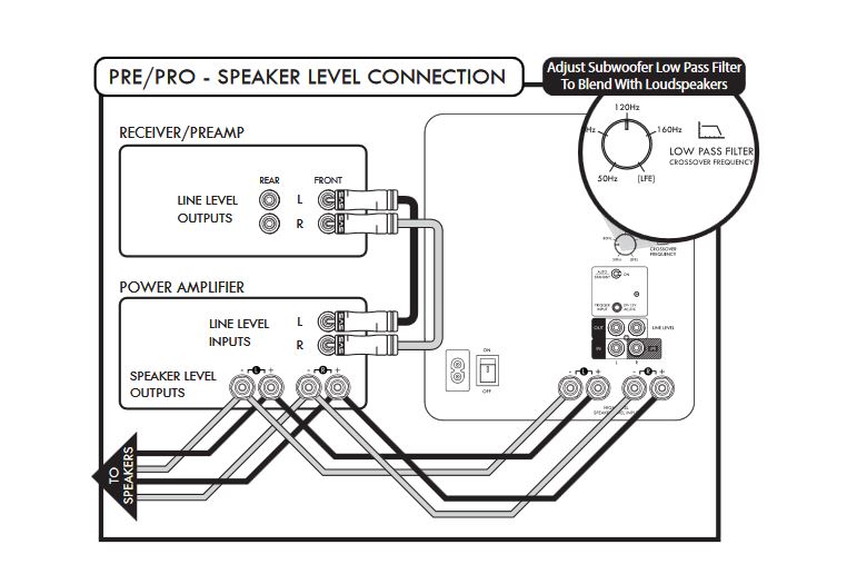

Τη λύση με level input/outptut θα την χρειαστώ για 1-2 μήνες, γιατί πρόκειται να αγοράσω νέο ενισχυτή τον MARANTZ NR-1200 ή τον Yamaha R N803D αλλά είναι σε έλειψη αυτον τον καιρό. Αυτοί έχουν και μια ισοστάθμιση απ' όσο ξέρω.
Το SVS έχει High level speakers input. Σε αυτή την περίπτωση γίνεται cross ή το απλά το subwoofer παίζει μαζί με το woofer των ηχείων? Βάζω και φωτο από το manual

Ta ηχεία θα είναι πλήρους φάσματος, το σαμπ θα παίζει μέχρι εκεί που το ρυθμίσεις.

Παρατηρώ ότι πάνε να ξοδευτούν χρήματα χωρίς πλήρη ενημερότητα από πλευράς χρήστη,οπότε κρίνεται σκόπιμη μια παρέμβαση...
Η ενσωμάτωση sub σε δεδομένο σύστημα είναι απλούστερη απ'όσο θα πίστευε μεγάλη μερίδα παραδοσιακών ακροαματικόφιλων,αλλά και δυσκολότερη απ'όσο θα θεωρούσε μεγάλη μερίδα...αρχάριων ως προς το αντικείμενο. :wink:
Καταρχάς δεν πας πουθενά χωρίς μέθοδο χρονικής ευθυγράμμισης με τα main,κατά προτίμηση μέσω επεξεργαστή που θα πρόσφερε τέτοια δυνατότητα.Δεν είναι διαπραγματεύσιμο δεδομένο για αρχάριους χρήστες και ιδίως όσους δεν θα είχαν ευχέρεια στην εφαρμογή προχωρημένης χωροταξίας για να έφερνε κάποιου βαθμού χρονική ευθυγράμμιση.
Δεύτερον,εφόσον τηρηθεί το προαναφερθέν,τότε δεν θα χρειαζόταν sub με εξόδους είτε line σήματος είτε ηχείων.
Τρίτον η οδήγηση τεμαχίων sub συνδεδεμένων παράλληλα (δηλαδή με αντάπτορες τύπου ΄΄Υ΄΄) στην ίδια προενισχυτική έξοδο θα έχει ως αποτέλεσμα να βλέπει η δεύτερη φορτίο με αρκετά μικρότερη ωμική τιμή και χωρητικότητα ίση με το άθροισμα σε σχέση με τις επιμέρους αντιστάσεις και χωρητικότητες εισόδου για τα αντίστοιχα τεμάχια sub.Κάτι τέτοιο για τυπικές εξόδους προ με χαμηλό κέρδος και τυπικές τιμές αντίστασης και χωρητικότητας αντίστοιχα σημαίνει ότι σε αρκετές περιπτώσεις ενδέχεται να υπάρξει ασθενική οδήγηση των sub...Δεν είναι μόνο θέμα παρεχόμενης τάσης στην έξοδο προ,αλλά ηλεκτρικής συμβατότητας ως προς τις αντιστάσεις και χωρητικότητες μεταξύ των δύο πλευρών στη διασύνδεση.
Ένα τέτοιο ζήτημα θα μπορούσε να επιλυθεί με τεμάχια sub παρέχοντα δυνατότητα daisy chaining μέσα από δικές τους εισόδους-εξόδους σήματος ,δηλαδή σύνδεση εν σειρά,το ένα μετά το άλλο αντί μαζί και παράλληλα στην ίδια έξοδο.
