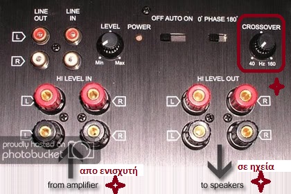

Ο ενισχυτής που πήρες δεν κόβει τις χαμηλές από το σήμα προς τα ηχεία όταν συνδέεις sub.Άρα δεν τα αποφορτίζεις από το δύσκολο έως ακατόρθωτο ρόλο της αναπαραγωγής τους.Ειδικότερα σε υψηλές εντάσεις!
Προσωπικά,θα επέλεγα sub με hi level inputs αν οπωσδήποτε έπρεπε να κρατήσω αυτόν τον ενισχυτή.
Η έξοδος των ηχείων του ενισχυτή πάει στους ακροδέκτες εισόδου του sub και από τους ακροδέκτες εξόδου του sub πας στα ηχεία.
Με το crossover knob επιλέγεις τη συχνότητα που από εκεί και πάνω θα στέλνεις στα ηχεία!
