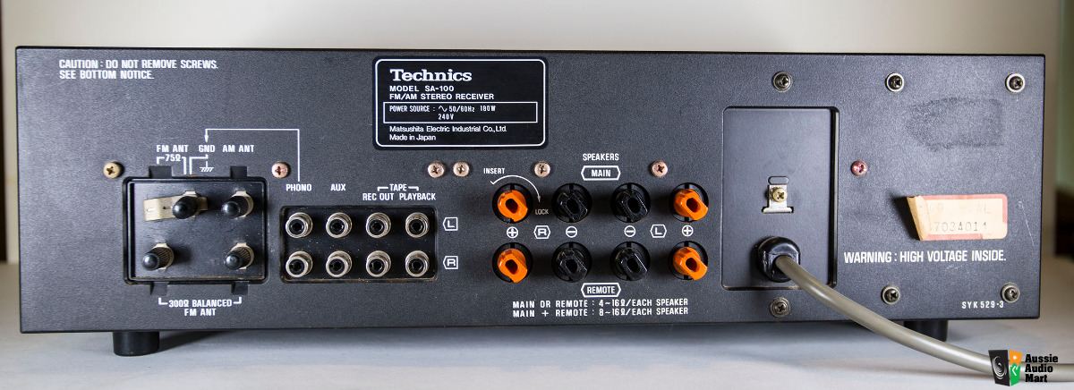

Kοιταζοντας μια φωτο του ενισχυτη σου ειδα οτι εχει rec out.
Λογικα αυτη η εξοδος ειναι σταθερη και δεν μπορεις να εχεις volume απο τον ενισχυτη σου.
Τα ενεργα/αυτοενισχυομενα ηχεια ομως εχουν......;) και να εισαι σιγουρος οτι θα παρεις κατι πολυ πιο εντιμο αναλογα της τιμης του σε ενεργα σε σχεση με τα παθητικα.
Λεω εγω τωρα.......να επαιρνες βολτουλα τον ενισχυτη σου να παρει και λιγο αερα και να του εβαζες επανω για δοκιμη 2-3 ενεργα να δεις τι μπορεις να ακουσεις;
Παραδειγματος χαριν

Δεν νομιζω.
Τουλάχιστον γίνεται να δώσει σε ρυθμιστικό για volume control και μετά στα ενεργά ώστε να μην πειράζει το left - right κάθε φορά που θέλει να ανεβάσει - κατεβάσει ένταση?
(Έτσι ίσως το άντεχα.. ;))

Τουλάχιστον γίνεται να δώσει σε ρυθμιστικό για volume και μετά στα ενεργά ώστε να μην πειράζει το left - right κάθε φορά που θέλει να ανεβάσει - κατεβάσει ένταση?
Eιλικρινα δεν το εχω δοκιμασει ποτε και δεν γνωριζω.
Εαν παρει ομως ενα σετακι αυτοενισχυομενα σαν τα
Presonus η τα Mackie θα εχει και ενα ρυθμιστικο εντασης που ειναι και στην προσοψη,bluetooth και μια aux in πχ να βαλει το κινητο του απευθειας.

Ευχαριστώ και πάλι για τη βοήθεια αλλά.... τι να τα κάνω τα ενεργά στο Rec ρε λεβέντες?
Δε ξέρω......θα νοιώθω σα να έχω διαταραχή προσωπικότητας :p
Εκτός αν υπάρχουν ενεργά που δουλεύουν με κάποιο διακόπτη και ως παθητικά...αλλά μάλλον δεν υπάρχει τέτοιο πράγμα και αν υπάρχει φαντάζομαι θα είναι πάνω από χρήματα που θέλω να δώσω...
Επίσης σε πολλά ηχεία είδα να λένε ελάχιστη ισχύ ενισχυτή όπως είπε ο φίλος πιο πάνω...κάτι που δεν το καταλαβαίνω τεχνικά...
Δηλαδή όταν τα ηχεία θέλουν ελάχιστη ισχύ ενισχυτή πχ 30w kai εσύ έχεις ενισχυτή 50w, αλλά σε χαμηλή ένταση και τελικά το ηχείο παίρνει 10w είσοδο από τον ενισχυτή τι γίνεται? Δεν ακούς μέχρι να του δώσεις 30?
Με ενεργά, ξεχνάς το θέμα με την μικρή ισχύ του υπάρχοντος ενισχυτή, VOLUME θα έχεις από το τηλεκοντρολ των ηχείων.
Όταν ο κατασκευαστής λέει ελάχιστη ισχύς ΧΧ Watts, σημαίνει πρακτικά από τα ΧΧ και πάνω ο κατασκευαστής δηλώνει πως τα ηχεία θα ακούγονται βάσει του σχεδιασμού τους (μπάσα-μεσαία-πρίμα). Και με 1 θα παίζουν αλλά 99% τα μπάσα θα ακούγονται πολύ ασθενικά. Κάτι σαν τρανσιστοράκι δηλαδή. Το κάθε woofer θέλει τα watt του για να κινηθεί.
