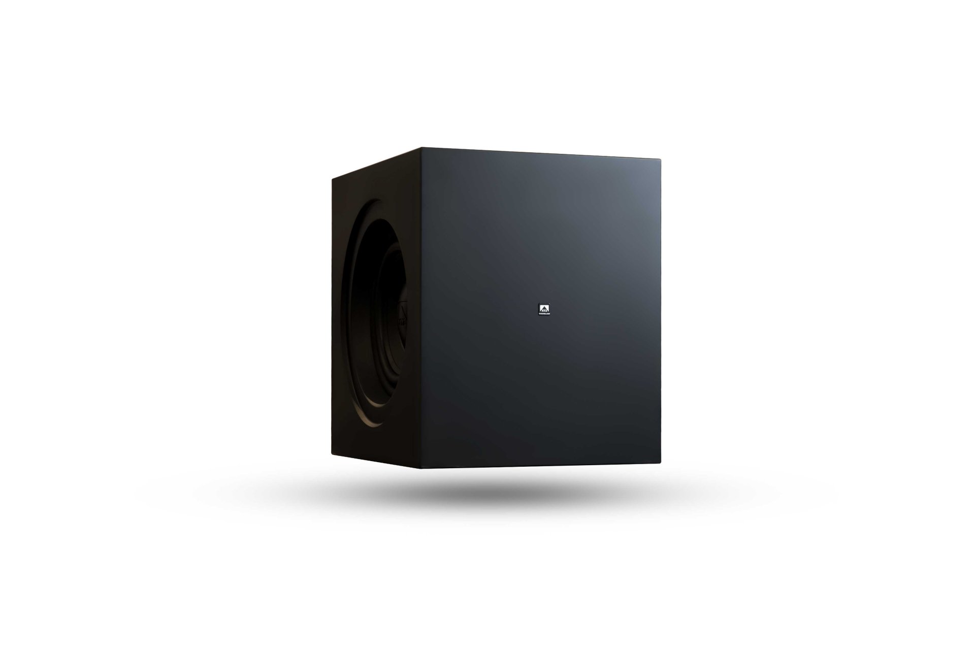

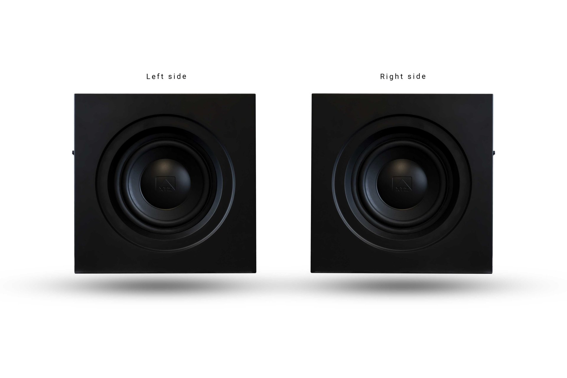

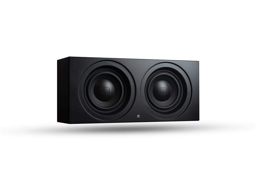

Ως ανταμοιβη να σας πω και ένα νέο που είχα από την xtz μου απάντησαν για τιμή τα 2 12.70 edge (είχα στείλει mail πριν κάτι μέρες) 695 έκαστος με μεταφορικά και μου είπαν ότι μπορούν να μου στείλουν ένα εντελώς καινούργιο μοντέλο με διπλό δωδεκαρι γουφερ και 1000watt rms αν ενδιαφέρομαι..
Δεν μου είπε τιμή ακομη
