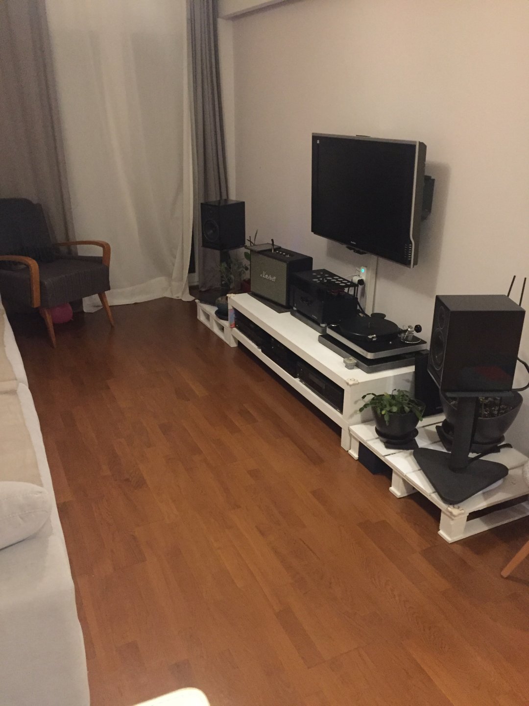

Ο χώρος όντως είναι μικρός γύρω στα 22 τμ και πλέον ή απόσταση για την οποία συζητάμε είναι 2,30 μετρα. Ο ενισχυτής τουλάχιστον αυτά που έχω τα οδηγει παρα πολύ καλά, στο μισο είνα παρα πολύ δυνατος ο ήχος ώστε να μην ενοχλήσει τους γείτονες.

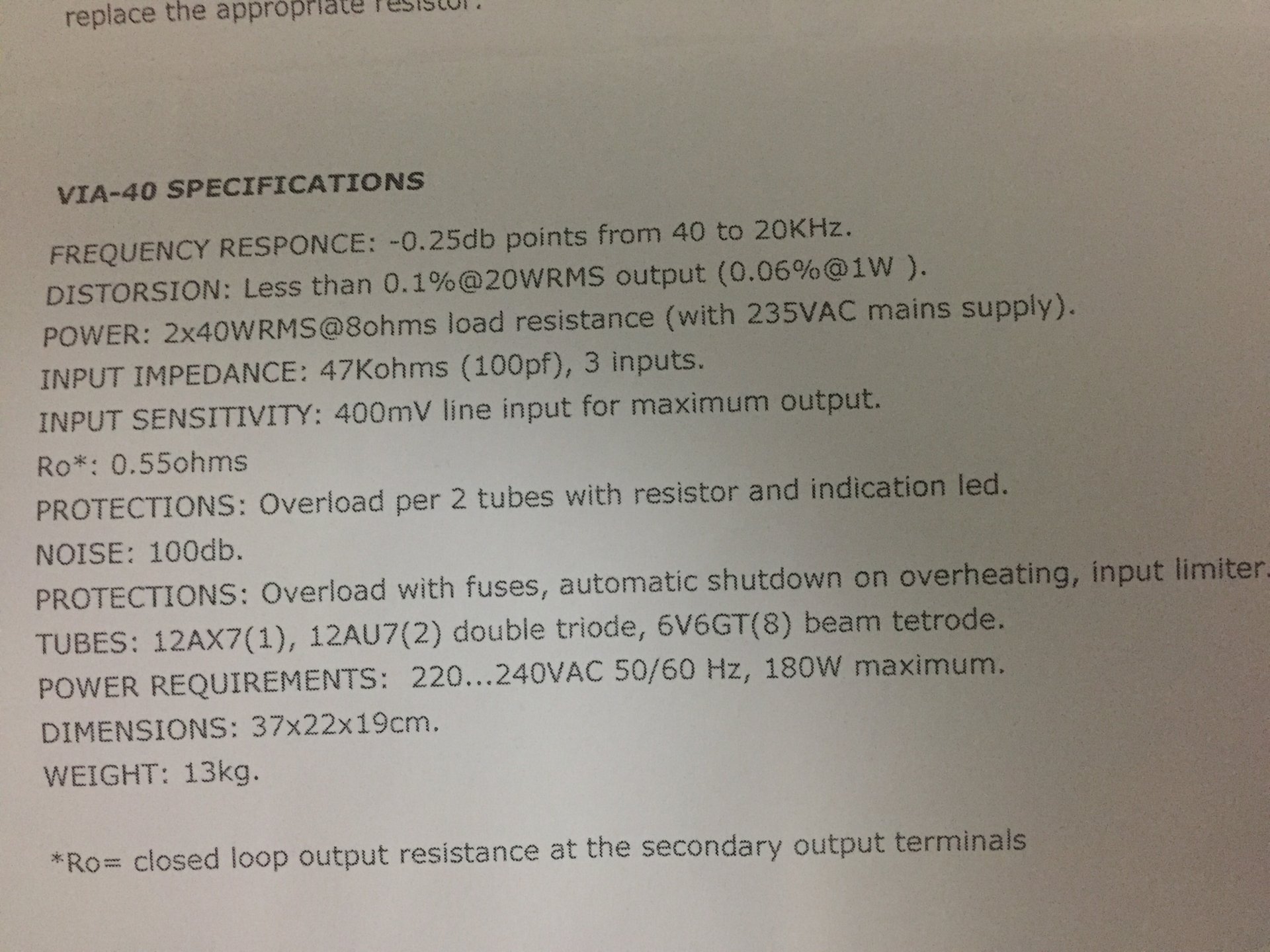

Καλησπέρα Γιάννη...κάθε ενισχυτής μπορεί να είναι "αναιμικός" ανάλογα με το ηχείο που καλείται να οδηγήσει. Ο συγκεκριμένος είναι λαμπάτος 40βατ στα 4Ω...οπότε χρειάζεται εύκολο φορτίο. Αυτό λέμε...τα ηχεία που θα πάρει να είναι εύκολο φορτίο..μεγάλη ευαισθησία, 8Ω....τώρα η απόσταση ακρόασης είναι θέμα φυσικής...στα 3,5 μέτρα έχεις πτώση 10dB..επομένως αν το ηχείο είναι αναίσθητο π.χ ATC 40, πρέπει, για να έχεις ρεαλιστική στάθμη ακρόασης με τον συγκεκριμένο ενισχυτή να τον φτάσεις στα όριά του...επομένως ή αλλάζεις ενισχυτή ή παίρνεις κατάλληλα ηχεία για τον ενισχυτή και μειώνεις την απόσταση ακρόασης...

Είναι αναιμικός γιατί είναι 40 βατ στα 4 Ω!!!!! Οπότε όπως και να εχει, θέλει ευαίσθητο ηχείο για να μπορεί αν το οδηγήσεοι

Στα οκτώ είναι

Στην σελίδα του κατασκευαστή το βρήκα...αφορά τον VIA-50, αλλά υποθέτω τα ίδια ισχύουν και για τον 40....ίδια βατ στα 4/8 ωμ

Τα χαρακτηριστικά του ενισχυτή μου είναι αυτά που ανεβασα, ο Κος Λογοθετης μπορεί να μην έχει πολλους θαυμαστές για τα εργαλεία του, στις μετρήσεις του όμως είναι σίγουρα ακριβής...
