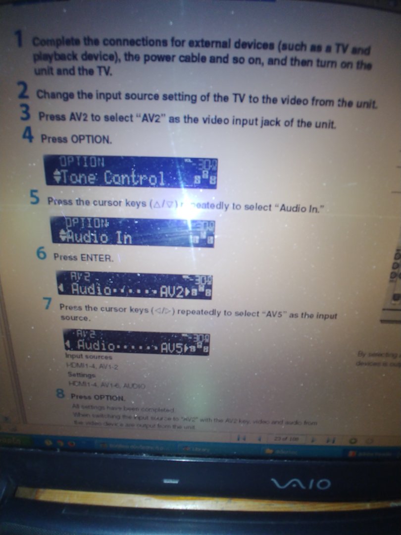

Στο μενού των πηγών δες αν έχει ρύθμιση , audio τάδε συσκευή , video τάδε συσκευή.
Δεν το κάνουν όλοι οι AV αυτό.
