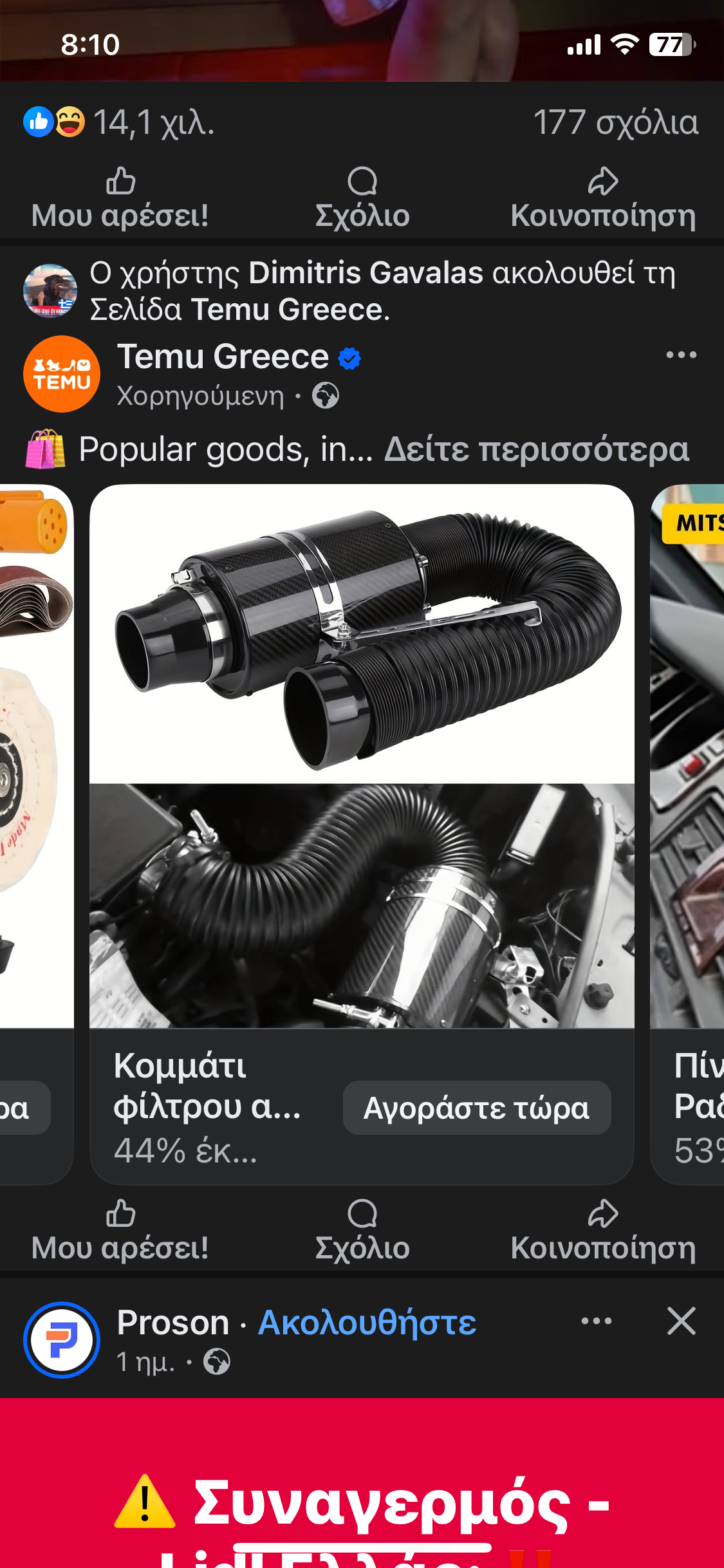

Τελικα η προσθεση σωληνα στο bass reflex δεν πετυχε λόγω του οτι εσωτερικα στην υπάρχουσα σωληνα του Ηχείου η διαμετρος μεγαλωνει με αποτελεσμα να μην μπορω να την χωραει να την βγαλω από την τρυπα.
Οποτε εαν εβαζα κατι τετοιο μονο για να ρυθμισω (συμαζεψω) τις χαμηλες συχνοτητες ,θα εκανα δουλεια ?.
https://m.athensproaudio.gr/product.php?id=61019
Κάτι τέτοιο θα βοηθούσε;
Χωρίς το φίλτρο-βαρελάκι εννοείται…
