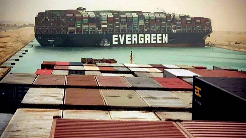

Φαίνεται ότι πήγαινε πιο γρήγορα λογικά το πρώτο πλοίο στο κονβοι με κάπου 13 μίλια . Μάλλον τον τράβηξε το νερό στην μια όχθη και στην προσπάθεια του να έρθει ξανά στο κέντρο το κάρφωσε.
Είναι αυτό που λέγαμε ότι έχουν πρόβλημα αυτά τα οποία να κρατήσουν χαμηλή ταχύτητα.

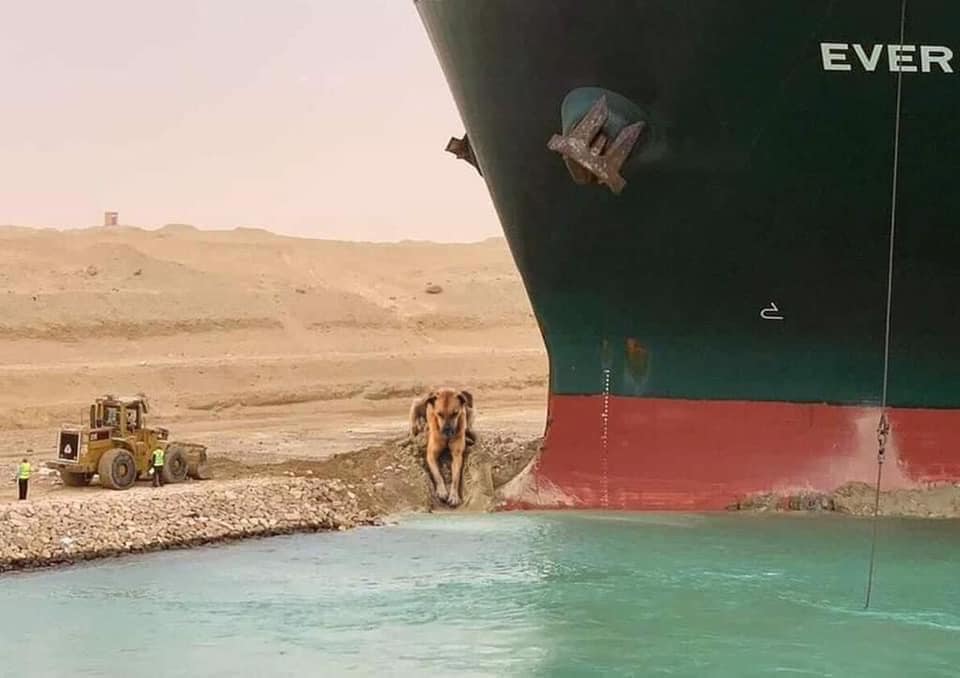

δεν ξέρω τι είδους βοήθεια τους στείλαμε...
αλλά πιστεύω με καμιά 10αριά δικούς μας Ρομά τόσες μέρες θα το είχαν κάνει κομμάτια και θα το ξανασυναρμολογούσαν στο Πορτ Σαιντ :laugh:
