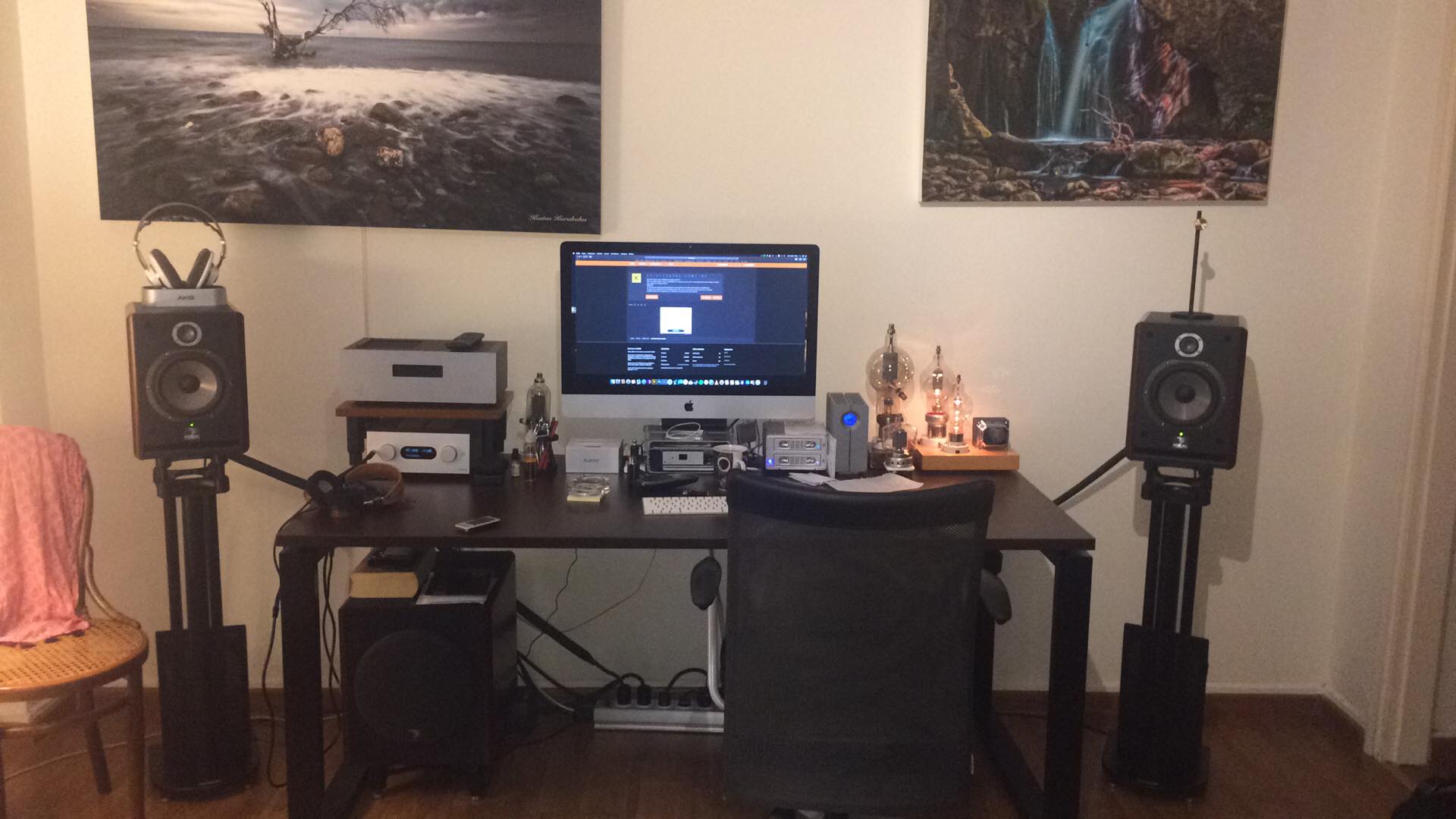

Το σύστημά μου φαίνεται εδώ https://www.avsite.gr/forum/members/kostas6a3.27440/#about
Τα ηχεία είναι τοποθετημένα σε απόσταση μεταξύ τους 2,5 μ. το sub μεταξύ τους και κάτω από το γραφείο.
Συνήθως ακούω από το γραφείο ή στην καλύτερη σε μια απόσταση 3,5 μ. περίπου,
12.864
10.078
Αν ακούς πιο πολύ από το γραφείο, κάνε μια εκκαθάριση πάνω του και κάνε ΑΚΡΙΒΩΣ ΙΣΟΠΛΕΥΡΟ ΤΡΙΓΩΝΟ τα ηχεία με το κεφάλι σου.
Αλλιώς, τράβα το γραφείο μπροστά και φέρε τις βάσεις με τα ηχεία πίσω από αυτό ώστε να κάνεις ισόπλευρο τρίγωνο.
Αυτό είναι το πιο βασικό. Σε δεύτερη φάση και ΑΜΕΣΑ, πάρε ηχοαπορροφητικό που θα σου υποδείξουν (δε θυμάμαι πώς λέγεται) και βάλτο πίσω από τα ηχεία σου, μεταξύ τους και μεταξύ του τοίχου και γέμισε το κενό.
Σε τρίτη φάση, σημαντική και αυτή, ισοστάθμισε με μικρόφωνο και τον υπολογιστή (δεν περιγράφω εδώ πως, υπάρχει σε άλλο θέμα) και θα ακούς άριστα.
Α,, και μια ερώτηση ακόμα. Το Mogami 2534 είναι quad καλώδιο. Με ποιά συνδεσμολογία το έχεις συνδέσει; Ανά 2 τους αγωγούς στο +, - και το μπλεντάζ στη γείωση;
409
1.368
Αν κάνεις αυτά που σου λέει ο Πέτρος η βελτίωση θα είναι τεράστια. Τώρα δεν ακούς σωστά, αφού στη μια περίπτωση(γραφείο), είσαι πολύ κοντά και στην άλλη περίπτωση είσαι πολύ μακρυά.
Η θέση ακρόασης πρέπει να είναι συγκεκριμένη και βάση αυτής πρέπει να στήσεις το σύστημα. Σύμφωνα με τα ηχεία σου η απόσταση ακρόασης δεν πρέπει να ξεπερνά με τίποτα τα 2 μέτρα( και πολύ βάζω).
Αφού κάνεις αυτά που σου γράψαμε, μπορείς να ασχοληθείς με το χώρο που είναι η αμέσως σημαντικότερη αναβάθμιση.
