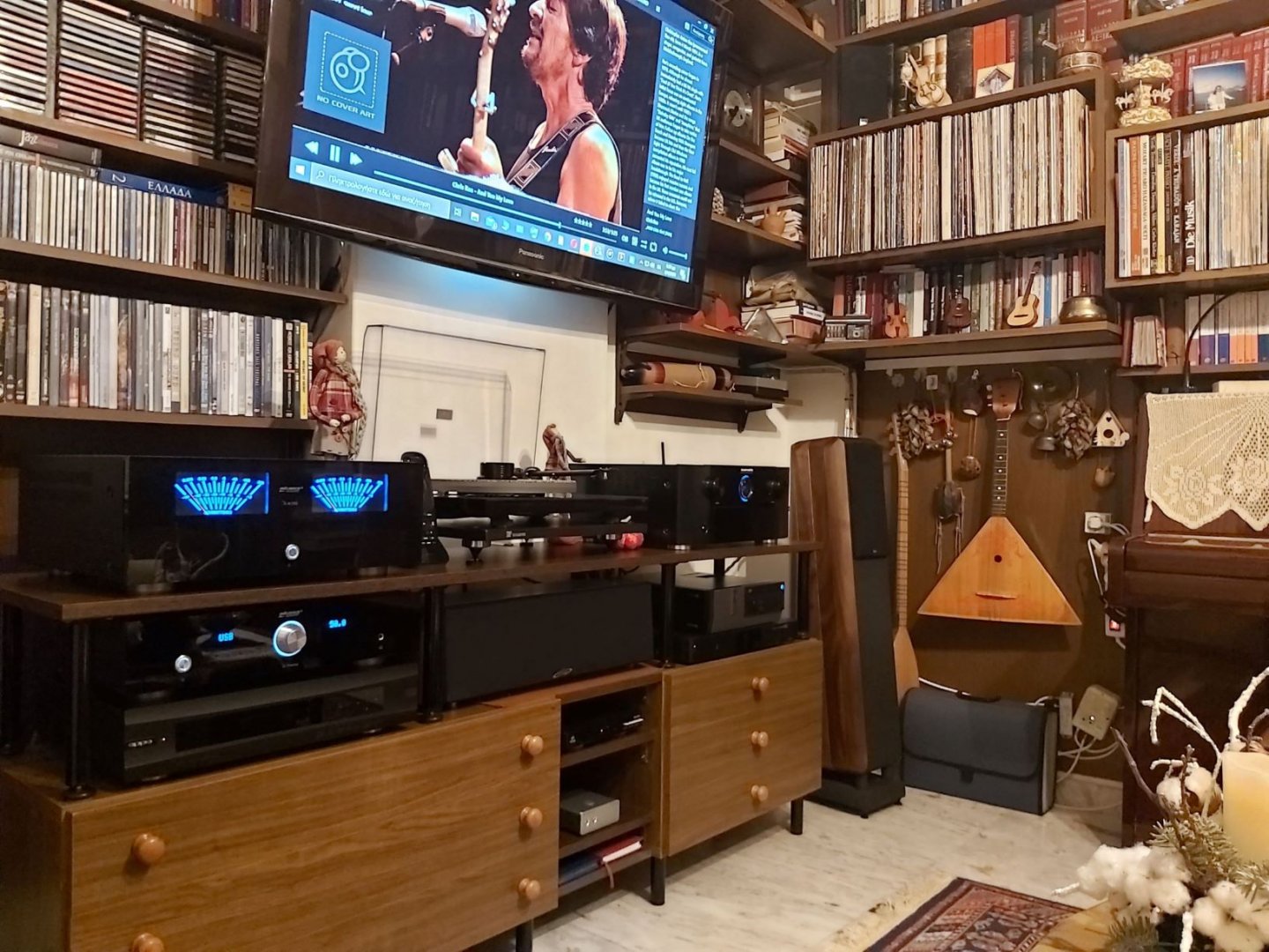

Οκ κανένα πρόβλημα, φυσικά.
Το πανί κατεβαίνει με τηλεχειριστήριο.
Ως αναφορά το θέμα αν υπήρχε θόρυβος και χωρίς δίσκο, αν θυμάμαι καλά και μόνο που γύριζα στο πικάπ (phono) στον ενισχυτή ο θόρυβος από χτύπημα στο έπιπλο υπήρχε. Όταν άρχιζε και λειτουργούσε το μοτέρ (γύριζε δηλαδή το πλατό)εμφανιζόταν και ό θόρυβος από αυτό.
Εντάξει με 250-300 ευρώ που μου κόστισε κατά την αγορά από Γερμανία, δεν είχα και παράλογες απαιτήσεις, έτσι δέχτηκα το πρόβλημα και συμβίωσα μαζί του για αρκετά χρόνια. Μου χάρισε δε την γνωστή ευχαρίστηση που προσφέρει ο αναλογικός ήχος! Τον περισσότερο χρόνο έπαιζε με την red. Επί προσθέτως σημειώνω ήταν από τις πρώτες εκδόσεις του μοντέλου. Ίσως αργότερα να έγιναν οι σχετικές βελτιώσεις!
Περίεργο. Ο θόρυβος που περιγράφεις θα έπρεπε να παρουσιάζεται μόνο με την κεφαλή κατεβασμένη στο δίσκο, οπότε και οι δονήσεις στο έπιπλο θα μεταφέρονταν μέσω της βελόνας στον προενισχυτή σου.
1.408
2.853
Αν πήγαινα κοντά στα ηχεία κατά την ακρόαση ενός δίσκου με χαμηλή εγγραφή, πχ κλασσική μουσική με ένα βιολί ή πιάνο (δυστυχώς τέτοια περίπου είναι τα ακούσματα μου) , σε μέση ένταση υπήρχε μηχανικός θόρυβος από το πικάπ (σαν να συντονιζόταν το μοτέρ του ή κάτι τέτοιο). Επίσης αν ακούμπαγα με λίγο πιο ένταση το έπιπλο του συστήματος ή ακόμη και άλλο μηχάνημα στον ίδιο χώρο, το ''χτύπημα'' περνούσε στα ηχεία!
Αυτό που έκανα για την καταπολέμηση ήταν: Βοηθητικός πλίνθος από κάτω με ειδικά ποδαράκια, μόνωση στα πόδια του ιδίου, παρ όλα αυτά, αν και μειώθηκαν τα προβλήματα, αυτά συνέχισαν να υπάρχουν. Μπορεί από την θέση ακρόασης να μην ήταν αυτό πρόβλημα (για τα δικά μου τα αυτιά - όχι ότι καλύτερο σε αυτόν τον τομέα), όμως με απασχολούσε ακόμη και ή ιδέα.
Θα του κάνω τεστ να δω. Από βδομάδα γιατί τώρα δεν το έχω στημένο
Ο θόρυβος από τη λειτουργία του μοτέρ, θύμιζε ηλεκτρικό παράσιτο/βόμβο ή σαν κάτι να τρίβεται/σέρνεται;

Παιδιά, το μηχάνημα έχει φύγει, οπότε δεν μπορώ να προβώ σε λεπτομέρειες.
Υπήρχαν γενικά προβλήματα που με έκαναν να μην έχω ενδιαφέρον στο να το χρησιμοποιώ.
Πιο πολύ ευρίσκετο στο ρακ, απλώς για να το συμπληρώνει.
Τώρα με ένα μεταχειρισμένο 20 ετών, dual, έχω αρχίζει να ευχαριστιέμαι ξανά την δισκοθήκη μου, να αγοράζω νέα Lp και γενικά ξανά άρχισε το ενδιαφέρον στο άθλημα! Τις δε διαφορές από τα υπόλοιπα ψηφιακά μέσα τις έχομε εξαντλήσει σε άλλα σημεία του φόρουμ οπότε μένουμε στα παραπάνω.
