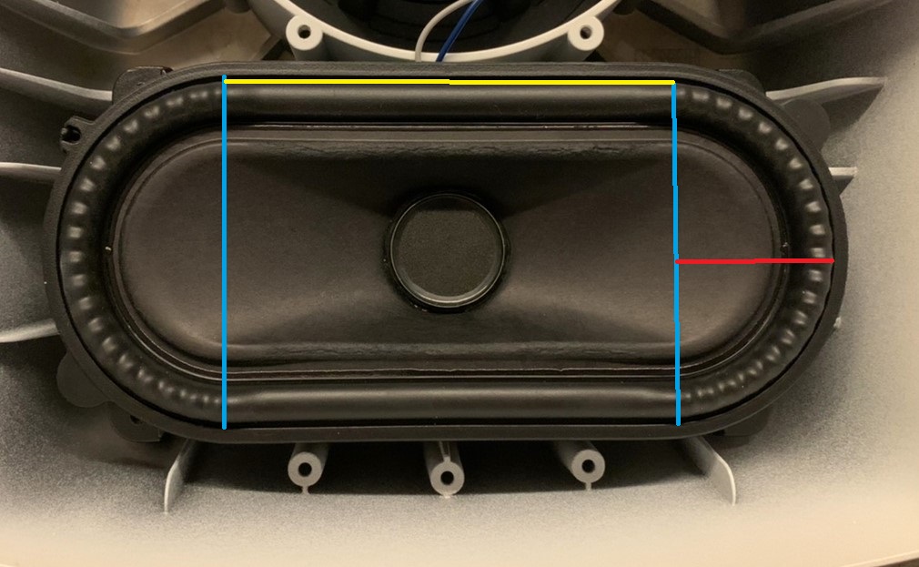

Μάλλον δύσκολο να υπολογιστεί, εγώ τουλάχιστον δεν μπορώ να το κάνω.
Μου φαίνεται πως αθροιζομενα πλησιάζουν περισσότερο το 7".
Θα ήθελα όμως να μάθω με ακρίβεια (εάν είναι δυνατόν) σε τι επιφάνεια επακριβώς αντιστοιχούν, πάντα το είχα απορία.
Πέραν τούτου, το "θέμα" με την επιφάνεια των 2 οβάλ γουφερ τους, προκύπτει κυρίως στο άνω τμήμα του φάσματος που έχουν αναλάβει, διότι βρίσκονται εντός της καμπίνας και δεν προσλαμβάνεις απ'ευθειας την άμεση ακτινοβολία τους, την οποία εάν προσλαμβανες θα ήταν σαφώς υψηλότερη.
Γι'αυτό τα σχεδιαγράμματα max spl έχουν μια πτώση στην 3η και 4η οκτάβα, όπου υποθέτω πως έχουν διορθωθεί με DSP για να εμφανίζουν ομαλή απόκριση.
με τις διαστάσεις που δίνει η Genelec δηλαδή 101 Χ 218 χιλ. για το καθένα,
τώρα που το ξαναϋπολόγισα το βγάζω μια ιδέα κάτω από 9άρι γούφερ,
αλλά είμαι πολύ πτώμα για να είμαι σίγουρος για τους υπολογισμούς μου

επειδή στα γρήγορα δεν βρήκα τύπο για το παραπάνω σχήμα,
το έκανα
εμβαδόν παραλληλόγραμμου = 101 (η μικρή διάσταση) * 117 (το κίτρινο, δηλαδή η μεγάλη διάσταση που δίνει μείον 2 κόκκινα που είναι η ακτίνα του κύκλου)
εμβαδόν των δύο ημικυκλίων με ακτίνα το μισό από το 101
πάω να κοιμηθώ, βαράτε από αύριο :roflmao:

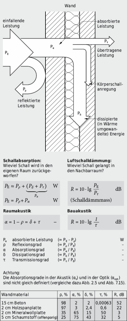

Χάνεται παντού ενέργεια είναι μοιραίο αυτό. Ακόμα και να μην έχεις πουθενά εμφανή απορρόφηση, που στους περισσότερους χώρους θα χρειαστεί τουλάχιστον στα early αν είναι πολύ κοντά στο ηχείο να έχεις εμφανή απορρόφηση πάλι θα χάνεις ενέργεια. Τα προϊόντα που χρησιμοποιούνται για απορρόφηση είναι broadband και κόβουν από μεγάλο φάσμα. Επίσης έτσι κι αλλιώς για να είσαι by the book πρέπει να ρίξεις το rt και όσο πιο μικρός ο χώρος τόσο πιο πολύ πρέπει να πέσει. Ειδικά σε πολυκάναλο πάλι για να είσαι by the book θες απορρόφηση και όχι διάχυση. Υπάρχει μια ιδανική αναλογία άμεσης με έμμεση αλλά είναι πολύ πιο χαμηλά από όσο είναι σε ένα χώρο αφροντιστο, επομένως χάνεις ενέργεια. Γενικά το πιο δύσκολο πράγμα στο χόμπυ μας είναι οι εντάσεις. Όσο μεγαλώνουν οι αποστάσεις γίνεται ακόμα πιο δύσκολο. Πλέον υπάρχουν πολλά ηχεία σε νορμάλ τιμές με πολύ καλό σπινοραμα. Η απόσταση και η μέγιστη ένταση είναι που θα εκτινάξουν το μπάτζετ.
Η απόσταση είναι άλλο πράγμα. Εάν δεις απομόνωσα την φράση σου που συσχετίζεις την ενέργεια με την παθητική φροντίδα.
Επίσης εννοείται ότι θα τα κάνουμε όλα σωστά και με τον βαθμό και ρυθμό που απαιτείται. Οι ανακλάσεις στις υψηλές που θα (εάν) απορροφήσουμε ή θα (εάν) φροντίσουμε να διαχυθούν είναι υψηλές που πρέπει να μειωθούν σε χώρο και χρόνο και πάλι μόνο λόγω του τι πρέπει να φτάσει στην MLP και σε τι χρόνο. Οι πλάγιες πρώτες ανακλάσεις αποτελούν μια "διχογνωμία" που είναι γνωστή. Αλλά και εκεί ισχύουν τα ίδια, εάν ειναι να την κάνεις λάθος καλύτερα μην την κάνεις και καθόλου. Τελοσπάντων δεν ξέρουμε την ιδια ακουστική, να μην "επηρεάζω" κόσμο. Ήθελα απλώς να δώ εάν εννοούσας αυτό που υποψιάστηκα ότι εννοούσες.
Αν πιάσουμε το θέμα απώλειας ενέργειας στον χώρο θα χαθούμε στην μετάφραση.
