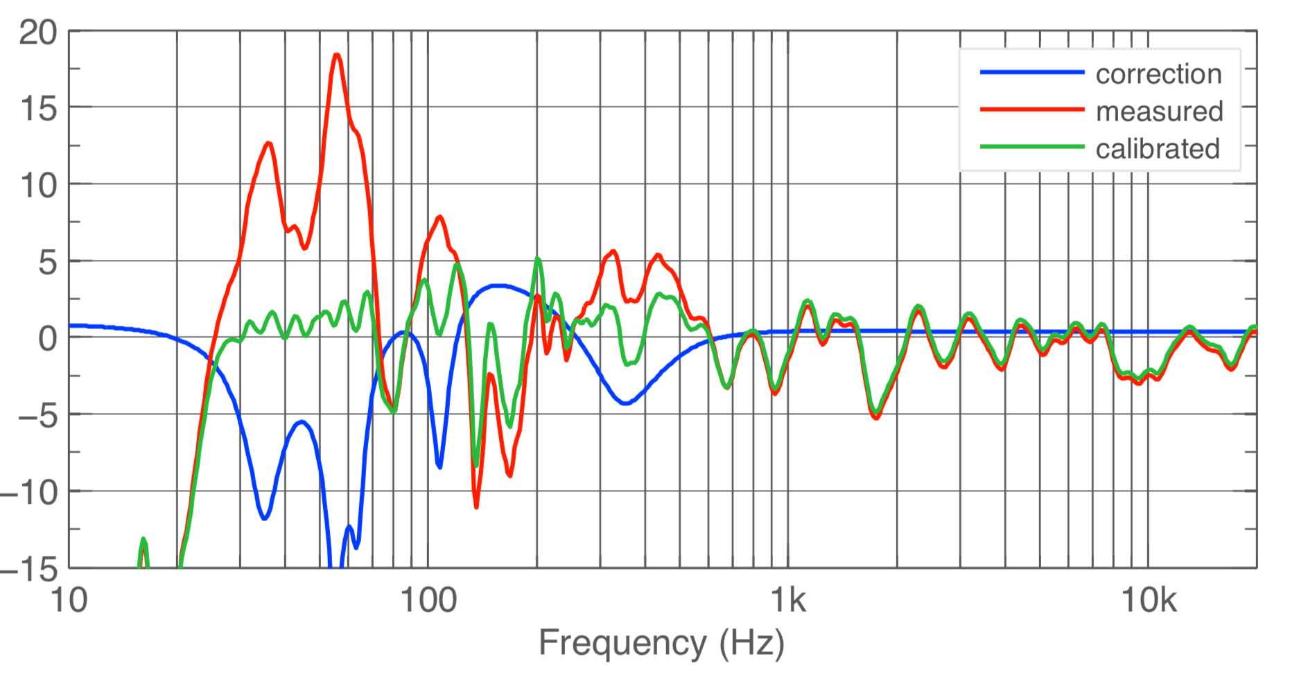

Κάτι εξαιρετικό που προέκυψε και το συνειδητοποίησα σήμερα που έφτασα σε ένα ικανοποιητικό επίπεδο με το Dirac, είναι ότι με αυτό το ηχείο το digital clipping επέρχεται σε πολύ υψηλότερες στάθμες. Μέχρι στιγμής έχω ένα κέρδος 3db και πιθανόν να βρεθεί και κάτι παραπάνω.
61.065
147.974
Το σοβαρό σπινοραμα του ηχείου, είναι σωστή βάση για άριστη χρήση DSP, όχι για speaker correction, αλλά μόνο για room correction.
Κακά ηχεία, απαιτούν DSP για speaker correction. Κακά ηχεία είναι όσα δεν έχουν ομαλό σπινοραμα..
Το ελαττωμένο δυναμικό εύρος που χρειάζεται το DSP του ντιρακ για αυτό το ηχείο, μεταφράζεται σε αυξημένο διαθέσιμο sinad του σεταπ.
Ταυτόχρονα, όσο μικρότερη χρήση DSP γίνεται, τόσο καλύτερο το ηχητικό αποτέλεσμα, διότι δεν υπάρχει αθώο DSP, πάντα ακολουθείται από ηχητικά μειονεκτήματα η χρήση του DSP, αλλά είναι απαραίτητο, άρα όσο λιγότερο είναι απαραίτητο, τόσο καλύτερα θα ακούγεται το τελικό αποτέλεσμα.
Όλα ξεκινάνε από τη χρήση ηχείου με πολύ σοβαρό σπινοραμα.
Το Α και το Ω του σεταπ, είναι σπινοραμα και χώρος.

Για αυτό σε τελείως χάλια χώρο ( χωρίς subs ) η ακρόαση χωρίς ισοστάθμιση ,είναι πιο ευχάριστη ;
( για κανονικά ηχεία μιλάμε και όχι χρέπια )
( edit: απάντησε ήδη ο έαρ ,)
61.065
147.974
Ακριβώς.
Χρειάζεται πολύ ήπια διόρθωση χώρου, όταν αυτός είναι χάλι μαύρο, δεν κάνεις ποτέ 100% διόρθωση, αν κάνεις, θα βλέπεις μια όμορφη γραμμή στο γράφημα απόκρισης, και θα ακούγεται χάλια.
Η διόρθωση καλού ηχείου σε κακό χώρο, σημαίνει ότι καταστρέφεις μια καλή ον αξις απόκριση, για να φτιάξεις το μίγμα άμεσης/έμμεσης.
Είναι λάθος.
Πάντα θα πρέπει να εξαντληθούν όλα τα υπόλοιπα μέσα, πριν καταφύγεις στο DSP. Γυρνάς προς τα έσω το ηχείο, αλλάζεις θέση, βάζεις λίγο υλικό σε κάνα τοίχο, κάνεις τέλος πάντων ότι περνάει από το χέρι σου για να φτιάξεις όσο καλύτερο τελικό αποτέλεσμα γίνεται, πριν καταφύγεις σε DSP.
Η επιλογή ενός ηχείου με σοβαρό σπινοραμα, είναι η πρώτη κίνηση που οφείλεις να κάνεις.

Τι ωραία μαθήματα είναι αυτά …..
Για αυτό το κόκκινο ακούγεται καλύτερα από το πράσινο, το διορθωμένο.
Αρα μια απλή παράθεση μιας καμπύλης απόκρισης δεν λέει πάντα την αλήθεια
edit : πάλι προλαβες να απαντήσεις :)
είσαι μεγάλος δάσκαλος τελικά
61.065
147.974
Καμία αλήθεια δε λέει τελικά. Ούτε καν μισή.
Είναι η μόνη άχρηστη, εντελώς άχρηστη απεικόνιση. 😎
Χρήσιμη είναι αυτή πριν την όποια διορθωση, και η όψη της διόρθωσης σε γράφημα στο φάσμα. 😎
Η τελική πραγματική καμπύλη απόκρισης, δε χρειάζεται πουθενά, δεν εξυπηρετεί κανέναν σκοπό. Α, για τα μάτια του κοζμου μόνον. 😜😂
Στο γράφημα που δείχνεις, η διόρθωση εύρους έως και πάνω από 15 ντεσιμπέλ, και η καρμπόν προς το ανάποδο διόρθωση απόκρισης για να βγει "κούκλα στο μάτι", είναι πιο λάθος από το λάθος το ίδιο. Ο ορισμός του λάθους είναι. Δεν είναι "πιο λάθος ψοφάς", είναι ο ψόφος μετά το λάθος.
Σε τονώσεις και υποχωρήσεις απόκρισης, κάνουμε μια διόρθωση "με μέτρο", για "τα μάτια του κόσμου", δηλαδή αν φεύγει 10 ντεσιμπέλ πάνω ή κάτω, δίνουμε 3 ντεσιμπέλ κάτω ή πάνω. Όσα ίσα.
Άπατα βαρέλια είναι αυτά. Όσο και να ρίξεις μέσα, δε γεμίζει, κι άμα σου δείχνει ότι γεμίζει, απλώς σου λέει ψέματα.
Προκειμένου μάλιστα να ζορισουμε κάνα μεγάφωνο σε δύσκολο για αυτό φάσμα, δε δίνουμε ούτε 1 ντεσιμπέλ θετική διόρθωση. Να δώσουμε, σε τμήμα του φάσματος που δε ζοριζεται.

Κάτω από την Schroeder διορθώνουμε με dsp, χωρίς υπερβολές. Παίζει ο χώρος και όχι το ηχείο.
Στα μεσαιοπρίμα πρέπει να παίζει σωστά το ηχείο εκ κατασκευής. Σπινόραμα. Αλλάζουμε μόνο την τονικότητα, δηλαδή λιγότερα ή περισσότερα πρίμα-μπάσα αναλογα τα γούστα μας.
Το target curve πρέπει να είναι αποτέλεσμα καλής κατασκευής ηχείου και όχι στόχος για παρέμβαση του χρήστη.
Σε άθλια ηχεία, ίσως έχει νόημα η παρέμβαση του χρήστη με dsp.

Η βασική αρχή είναι πως το DSP είναι εντελώς απαραίτητο, αλλά όσο λιγότερο απαραίτητο είναι, τόσο καλύτερα θα δουλεύει το DSP και τόσο καλύτερο θα είναι το συνολικό τελικό αποτέλεσμα.
Από το παραπάνω, συνάγεται και το εξής συμπέρασμα:
Όσο λιγότερο απαραίτητο φαίνεται να είναι το DSP, τόσο πιο σημαντική θα είναι η δουλειά που θα κάνει.
Αντιθέτως, όσο πιο απαραίτητο φαίνεται να είναι, τόσο πιο σκατά θα τα κάνει.
