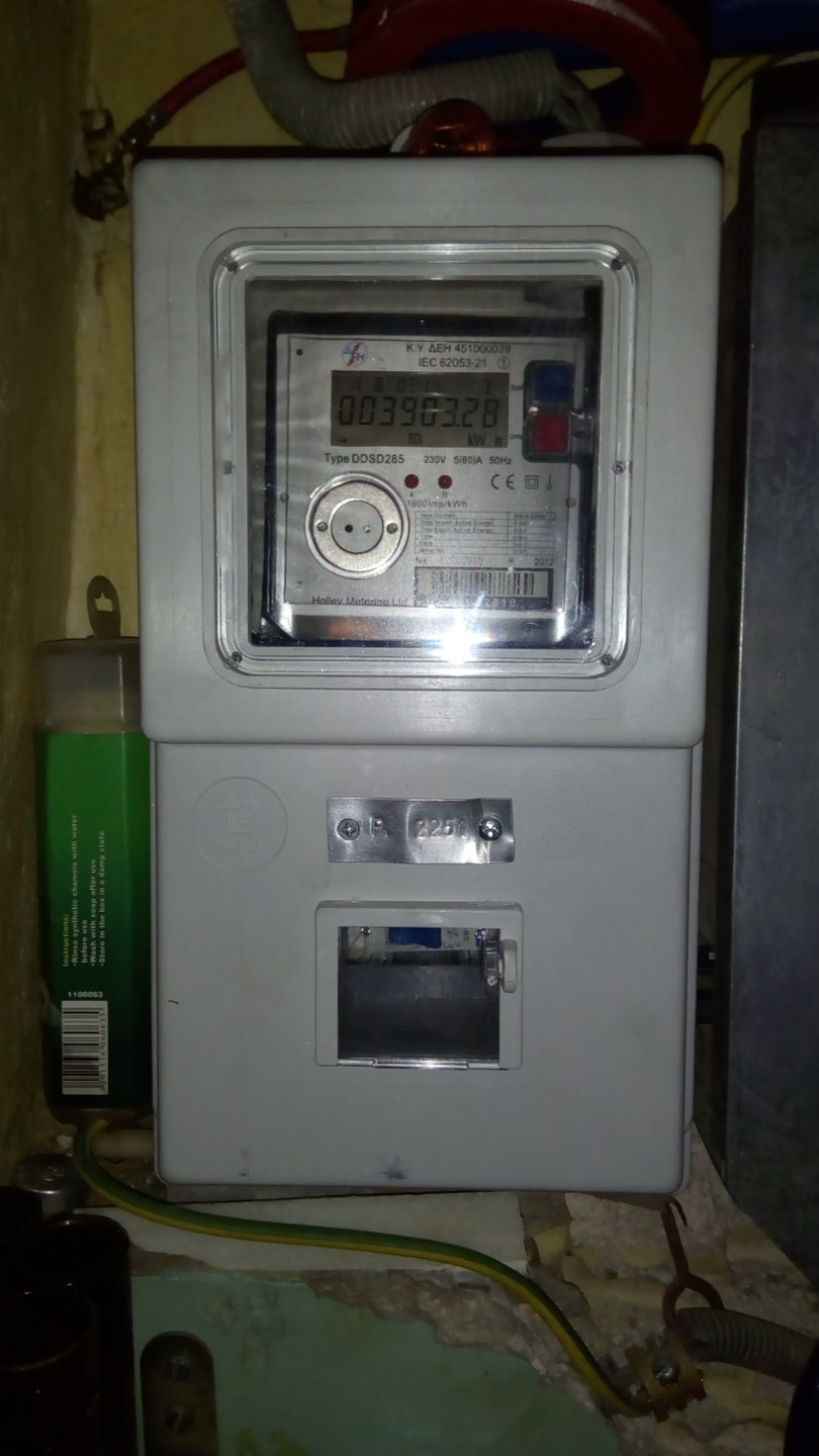

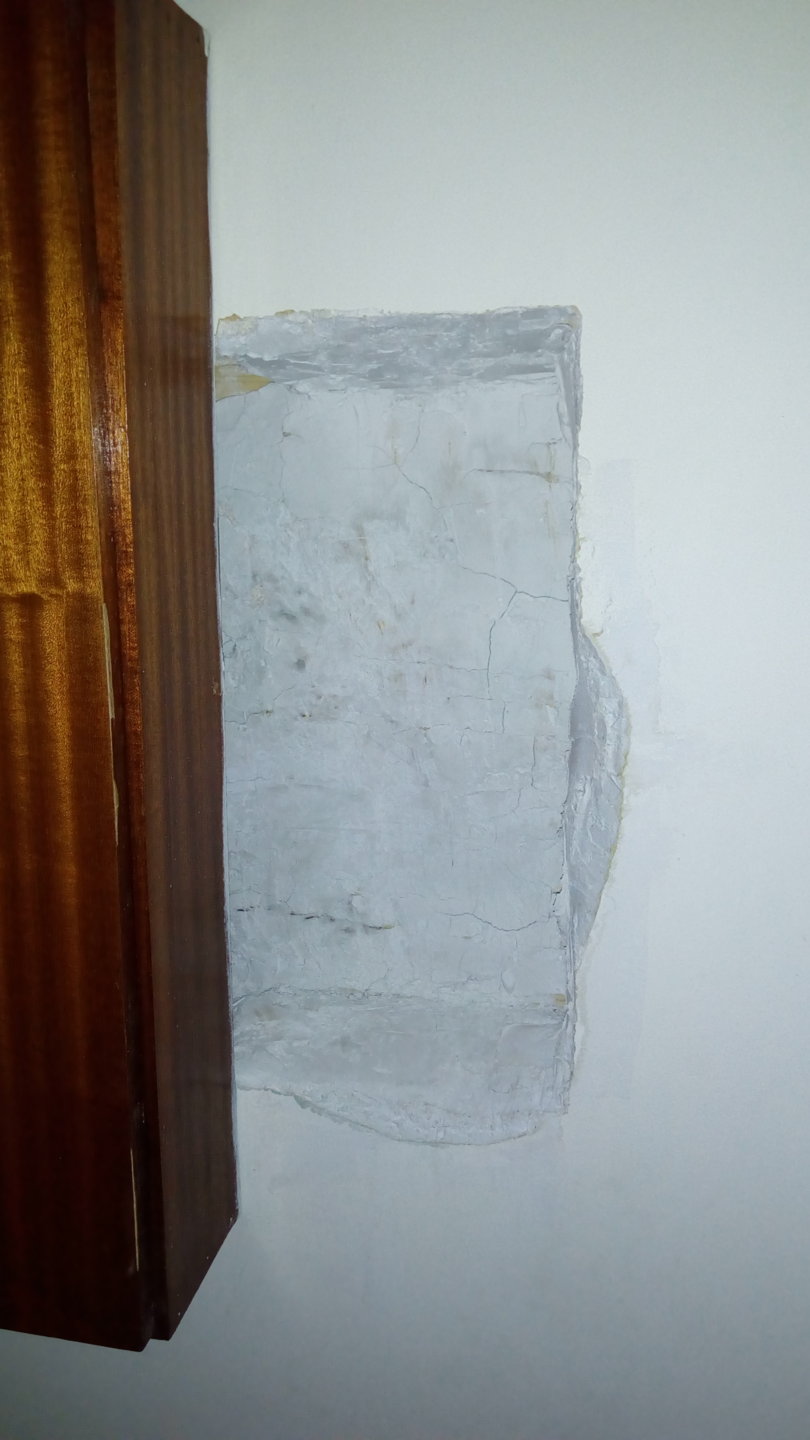

Πριν λιγες ημερες εβαλα το νυχτερινο.
Θα κανεις τα παραπανω.
Θα σε παρουν τηλεφωνο να σου κλεισουν ραντεβου να περασουν πρωτα να κανουν εναν ελεγχο.
Ο τεχνικος αν δεν χωραει στο ντουλαπι οπως εμενα,θα σου πει να σκαψεις ωστε να μπορεσει το συνεργειο να βαλει το ρολοι.
Εσκαψα τον τοιχο και περιμενα 5 ημερες να ερθει το συνεργειο.
Αφου ηρθε,μου λεει ο τεχνικος θα βγαλουμε το παλιο ρολοι και θα σας βαλουμε το νεο μικρο ηλεκτρονικο.
Μουρλαθηκα εκεινη την ωρα....:o Μα ο τεχνικος μου ειπε να σκαψω τον τοιχο....>:(
Κακως μου λεει.
Αφου βαζουμε τωρα τα καινουργια ρολογια.:fuckyou:

Όχι ρε φίλε, πάει τζάμπα ο τοίχος.
Αστα...εσκαψα τον τοιχο,εφαγα την σκονη τσαμπα,ολη η εισοδος εγινε π@υτανα απο την πουδρα η εισοδος,και τωρα θα πληρωσω να τον επισκευασω παλι γιατι δεν πιανει το χερι μου σε αυτα.

το έξτρα καλώδιο που λένε ότι χρειάζεται το είχες ή μήπως δεν χρειάζεται με τους ηλεκτρονικούς μετρητές;
Γιάννη θα πας να αγοράσεις ενα πεντακιλο σοβά έτοιμο λευκό της isomat με ενα μυστρι θα το βάλεις θα περιμένεις να τραβήξει κανα 2 ωρο και μετά με ενα τριβιδι των δυο ευρώ ή ενα κοματι φελιζολ βουτηγμένο σε κουβά με νερό θα κανεις ενα τελικό περασμα και ουτε θα φαίνεται διαφορά.

Υπερπαγκόσμιοι!!! Ευτυχώς που έχουμε άφθονο ήλιο (τύφλα να έχει ο Elon Musk με τα ηλιακά κεραμίδια) και αέρα για να χρησιμοποιούμε ακόμη λιγνίτη και να δικαιολογούμε τη θέση εργασίας σε τύπους σαν αυτόν που σου είπε να σκάψεις!
Το ρολόι αυτό, τοποθετούν υποχρεωτικά σε όλα τις νέες συνδέσεις; Είναι αυτό που παρέχει online ενημέρωση κατανάλωσης και πλέον δεν θα έρχονται λογαριασμοί "έναντι" ;
Αν είναι αυτό, έχω την εντύπωση ότι μάλλον έχει πομποδέκτη για ασύρματη επικοινωνία με τον διαχειριστή δικτύου (έχει κατηγορηθεί για ακτινοβολία νομίζω, μπορεί να είναι και ανοησίες) !
