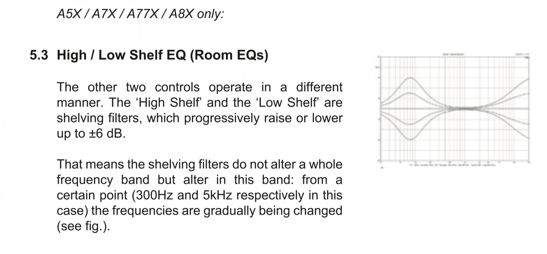

Για μετεφρασε το Δημητρη. Τωρα πηρα αγκαλια το ηχειο. Δεν υπαρχει καποιο κουμπακι. Αλλα βλεπω κατι τρυπες που μαλλον μπαινει κατσαβιδι και τις περιστρεφει. Στη μια γραφει -6 +6 HIGH SHELF στην άλλη τα ιδια αλλα LOW SHELF και στην τριτη -4 db +4 db tweter level.
Εγω τι πρεπει να κανω?
Το low shelf. Αλλά πρώτα πες μου πως σύνδεσες πηγή-σαμπ-ηχεία.
