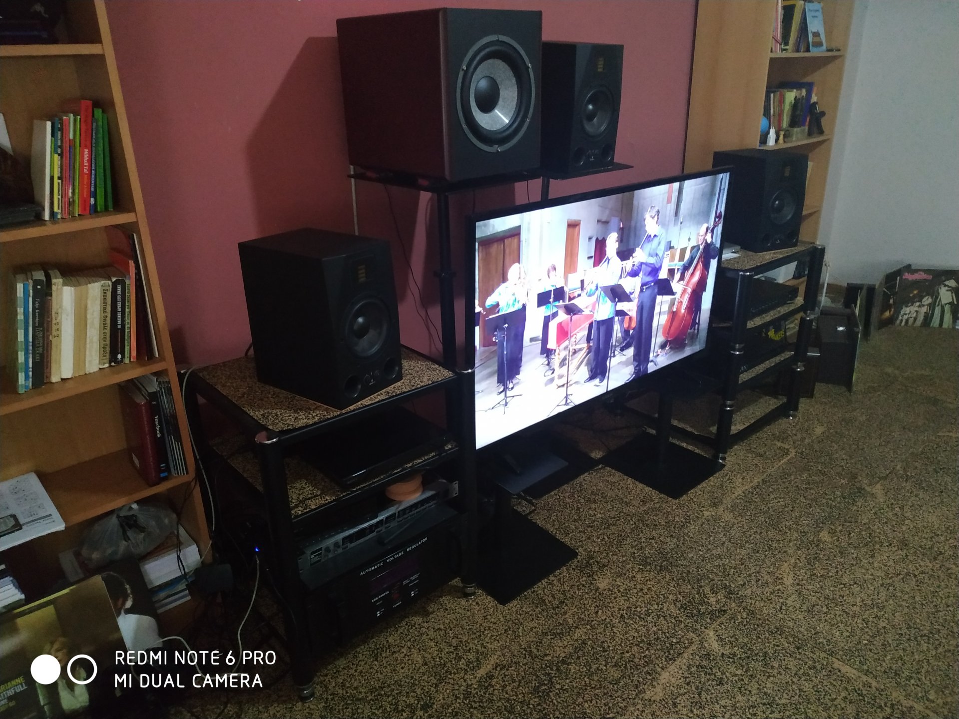

Επισης θα ηθελα μια απαντηση και σ αυτό: Μιας και το σαμπ είναι σηκωμενο στο υψος της μεσης του δωματιου, δεν θα ηταν καλυτερα εκει να ηταν και τα ηχεια? (φυσικα εξυπακούεται ότι θα καθεσαι σε υπερυψωμενη πολυθρονα η καναπε)
Μπράβο vastar, τόλμησες και το σήκωσες το τιμημένο!
5.218
4.620

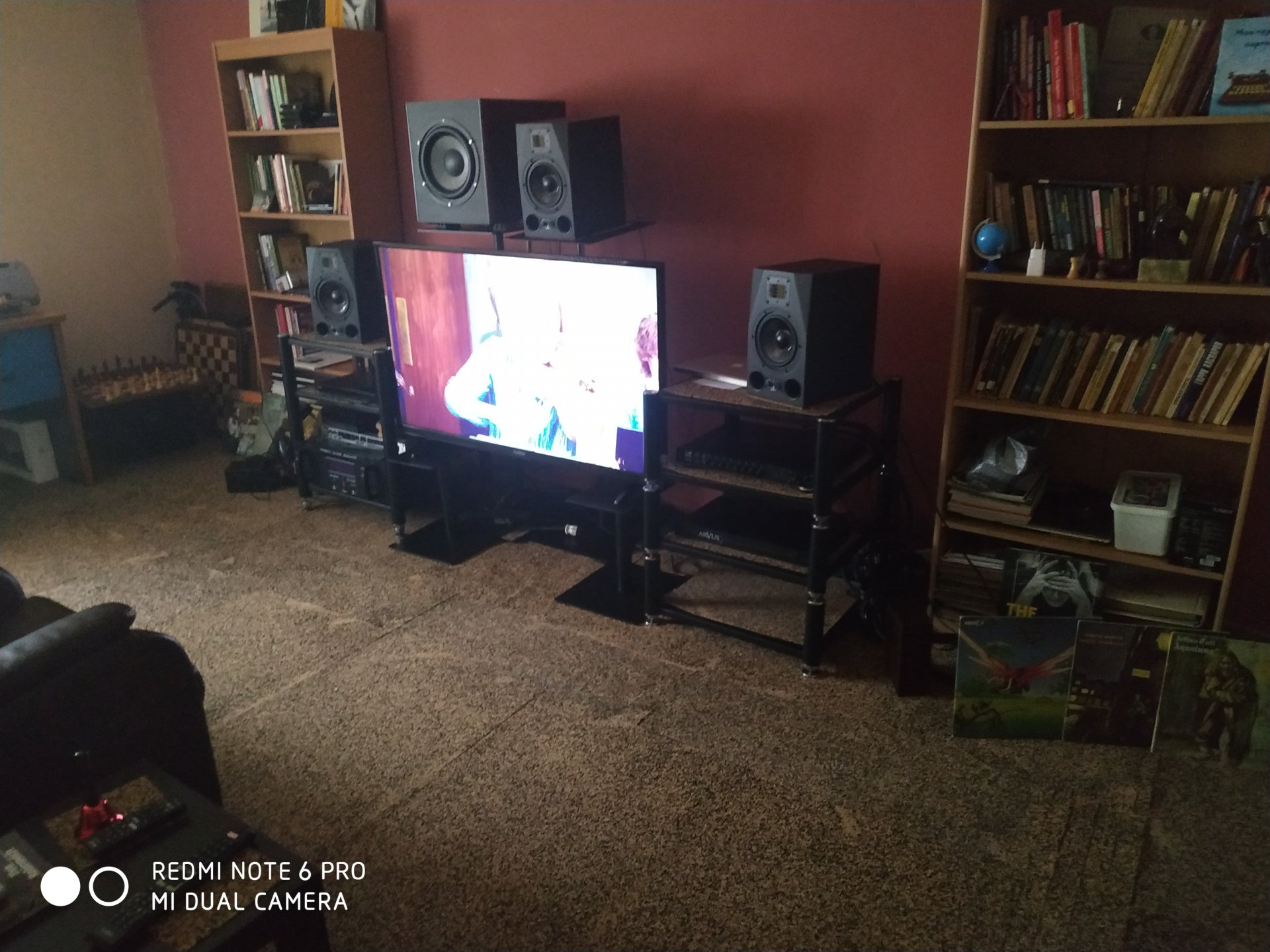

Έχω κι ένα ακομη Adam πισω από την τηλεοραση, είναι λιγο ντροπαλο και κρυβεται!
Στο ρακ είναι ασυνδετα η μετρικ και η Αρβους. Ελπιζω σε καποια φαση να γινουν οι συνδεσεις.
Προς το παρων τα εχω στο ρακ να ηρεμησουν και να γνωριστουν με το νέο αγωνιστικο χωρο. Όταν συνδεθουν θ αλλαξει και ο τιτλος του νηματος. Τρια και να καιει!!
Το κεντρικο ηχειο θα μπει σχετικα χαμηλα, η σχετικα ψηλα αλλα με κλιση προς τη θεση ακροασης.

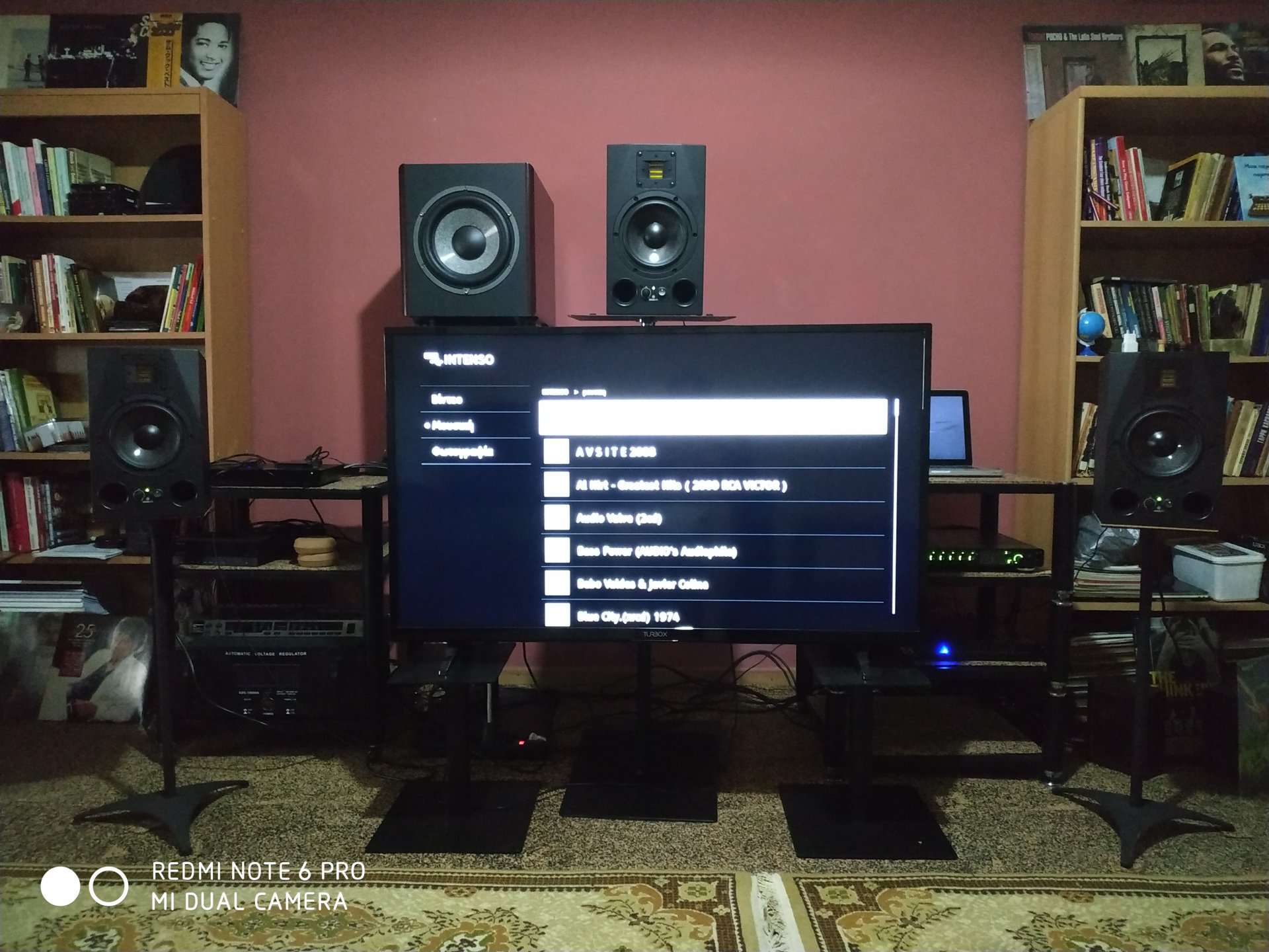

Λοιπον το συστημα πλεον αλλαζει κεντρικο τιτλο. ΤΡΙΑ Κ(Ι)ΕΝΑ ΚΑΙΕΙ!
Συνδεθηκε το τριτο ηχειο (ολα ADAM A7X). Μπηκε η METRIC, το ARVUS κι ενα λαπτοπακι της Aple. Εξυπακουεται πως ολα ηθελαν τον μαστορα τους (EAR). Κι ως συνηθως οπαδος του αυτιου, τα εκανε ολα με το αυτι. Αμ τι νομισατε. Κωστα του λεω τ αυτια ειναι για να στηριζουμε τα γυαλια, μηπως να παρουμε κανα μετρητικο οργανο? Ασχετε κατσε στη γωνια και κοιτα! Οποτε τι να κανω, υπομονη! Κι οταν με το καλο τελιωσε, μου λεει, εχεις μια ακυρωση στο ενα με εναμιση μετρο. Εκει δεν υπαρχει μπασο! Δεν μαμεις λεω, εγω καθομαι πιο μακρια:dance2:
Ομως μου λεει και ψυθιριστα, ο ενας πλαινος σου τοιχος ειναι μπετον. Εγω θα το εστηνα εκει το συστημα. Εσυ κανε οτι θελεις. Μας εχεσε δηλαδη.

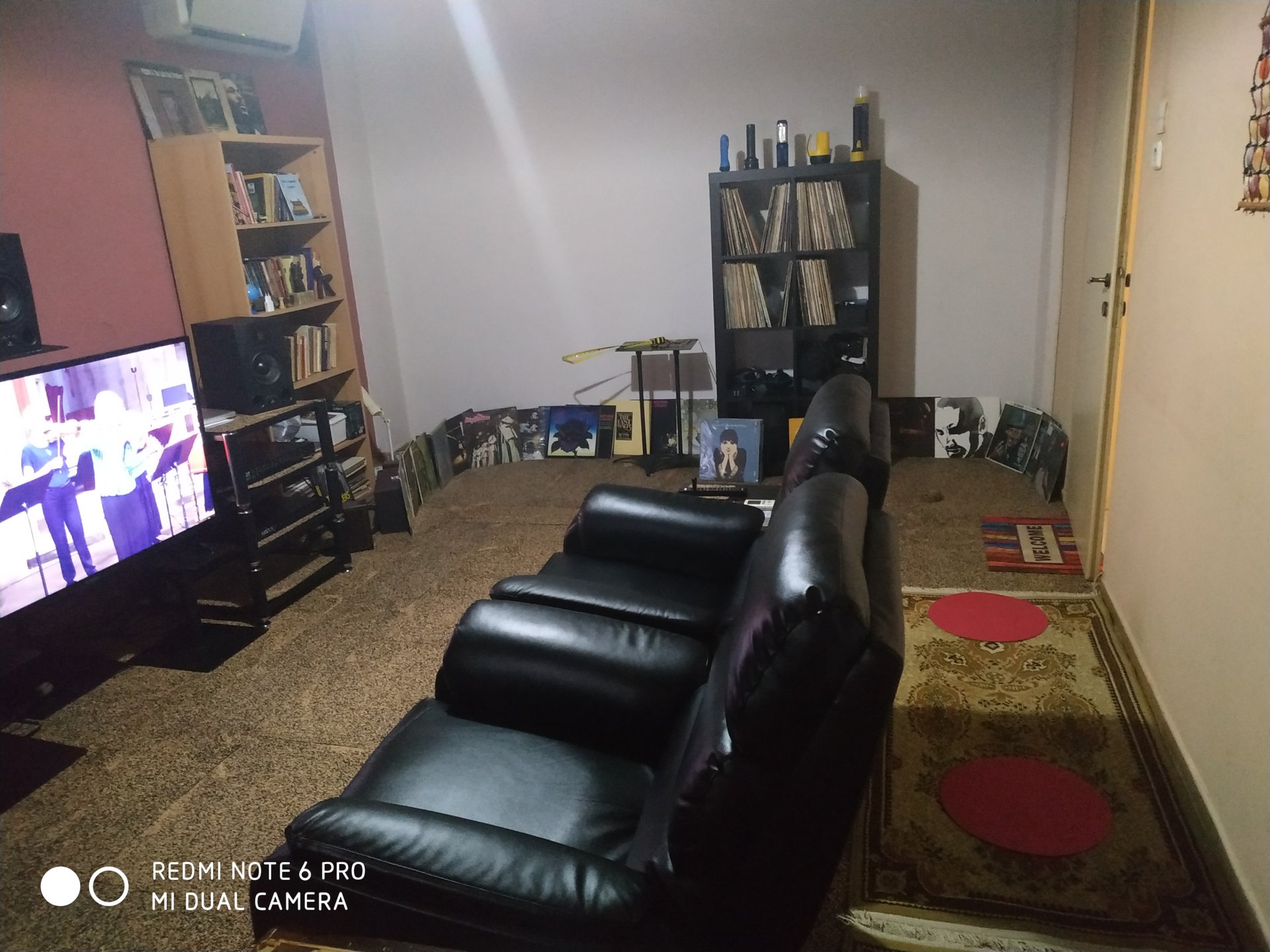

Οποτε, αδειασμα ολου του δωματιου. Δεν εμεινε ουτε καρφιτσα μεσα. Παμε στο πλαι. Εδω ισχυει ο νομος του EAR. O τοιχος που στηθηκε το συστημα ειναι 5.80 μηκος και υψος 2.70. Απεναντι που βρισκονται οι 2 πολυθρονες ο τοιχος, απεχει 3.60 μετρα. Ολες οι αποστασεις των ηχειων ειναι 1.90 μ. (φυσικα και η θεση ακροασης).
Παμε στ ακουσματα. Ειχα κατ αρχας ανομοιογενη ηχο στις εντασεις απο τα ηχεια. Ειχα σκασει. Και τελικα με την μετακινηση, ενα καλωδιο πισω απο την Μετρικ ηταν ετοιμο να βγει. Οταν το εσφιξα ολα ηρθαν στην θεση τους (ομως μια εβδομαδα βασανιζομουν μεχρι να βρω τι φταιει:hunter:)
Ενα δευτερο προβλημα ειναι το μπασο. Για να το ανεχομαι πρεπει το βολιουμ της εντασης του σαμπ να το κατεβασω παρα πολυ. Τι φταιει? Τι αλλο, τα στασιμα κυματα. Οι 4 γωνιες. Χαμος γινεται εκει. Ενταξει ο Κωστας λεει βαζεις 4 σαμπ και εισαι τζετ! Μεχρι τοτε ομως? Οποτε εκει εχω μελλον. Και δυστυχως εχω καποια δυσκολα προβληματα να λυσω. Θα επανελθω ομως αφου βαλω λιγες φωτο απο τον διαμορφωμενο χωρο πλεον.

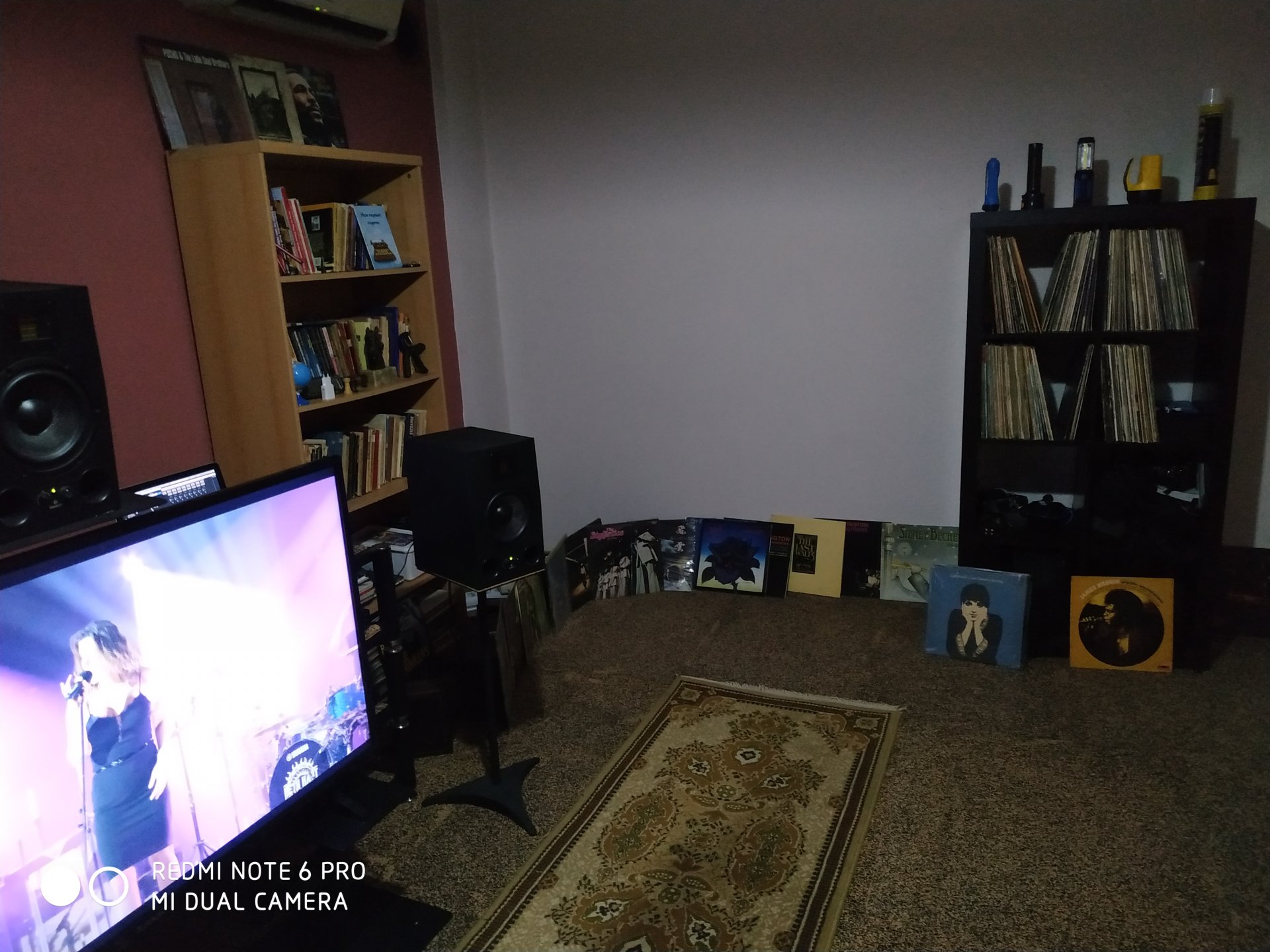

[DOUBLEPOST=1563204071][/DOUBLEPOST]Εδω φαινονται οι δυο απο τις 4 γωνιες
5.218
4.620
Στη μια φωτο φαινεται η προβληματικη γωνια, θα επανελθω πανω σ αυτο.

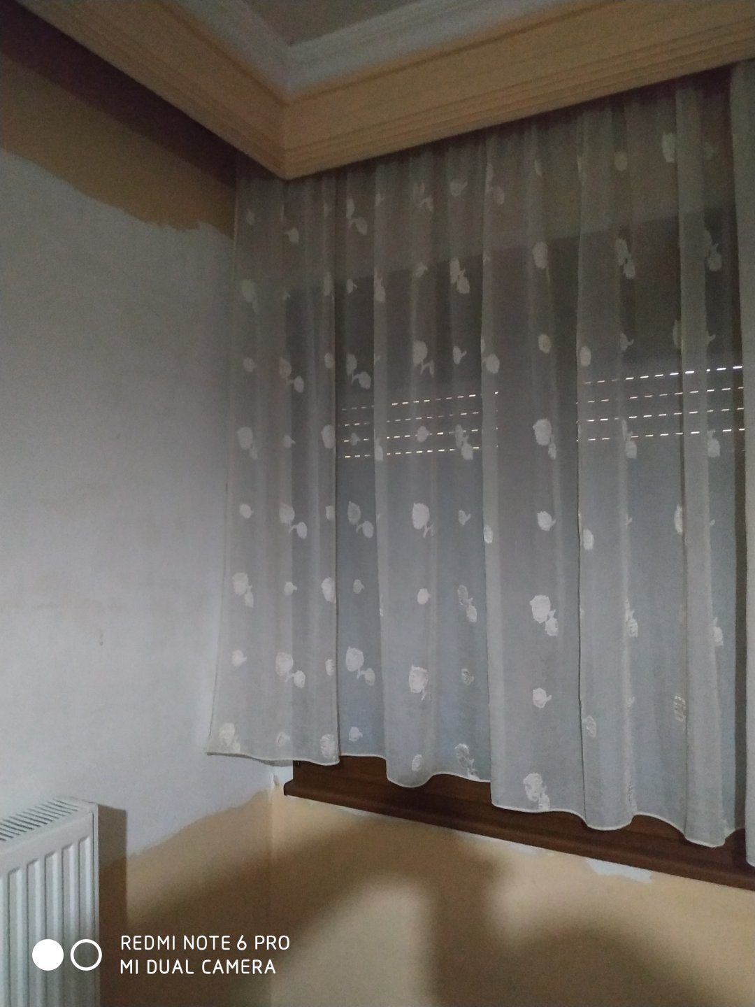

[DOUBLEPOST=1563205292][/DOUBLEPOST]Στον χωρο εχω ακομη πολυ δρομο.
Το αρχικο σχεδιο προβλεπει στην οροφη να γινει διατρητη γυψοσανιδα οπως επισης και στον πισω τοιχο. Στις γωνιες τωρα. Εχω παρει 4 ταβλες mdf με διαστασεις 2.60μ Χ 0,60 μ. Χ 0,008 και αντιστοιχα πετροβαμβακα. Η καθε ταβλα απο κατω θα εχει ενα μικρο σανιδι (σχεδον δεν θα φαινεται) πανω στο σανιδι θα υπαρχουν μικρα αλλα χοντρα κοματια ελαστικου καουτσουκ, κι αντιστοιχα σαν σφηνες θα μπουν κι απο πανω. Ο πετροβαμβακας θα μπει απο πισω. Μενει ενα προβλημα πως θα σταθεροποιηθει στον τοιχο χωρις να πεσει στο κεφαλι μου.
Το μεγαλο ωστοσο προβλημα βρισκεται εκει που ειναι το παραθυρο. Αν βαλω εκει την ταβλα δεν θ ανοιγει το παραθυρο. Κι επισης επανω εχει μια γυψινη κορνιζα. Σιγουρα αυτη καποια μερα θα την ξηλωσω, αλλα τωρα κατι δεν μου παει. Πως γινεται εδω να μπει η ταβλα, ο πετροβαμβακας και να υπαρχει και το παραθυρο? Καμια καλη ιδεα?

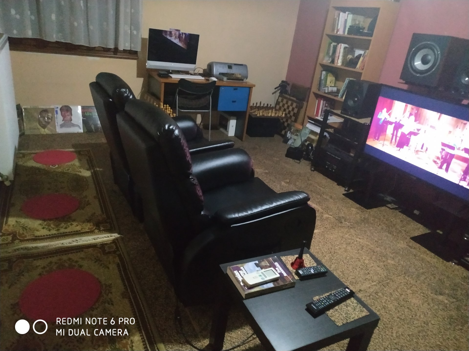

Δεν είναι σωστό να είναι τέρμα πίσω οι καναπέδες. Θέλει τουλάχιστον κάνα μέτρο κενό από πίσω, σε μπουμαρει ο τοίχος στ'αφτχιά.
Ο νοητός κύκλος ακρόασης, θα πρέπει εμπρός να εφάπτεται στον μπροστά τοίχο, δηλαδή το κεντρικό να κολλήσει στον τοίχο και τα LR ηχεία να απέχουν λίγα εκατοστά από τον εμπρός τοίχο.
Λίγη δουλειά θέλει το δωμάτιο για να συμμαζευτει το μπάσο, και μετά θα παίζει αξιοπρεπέστατα σε όλο το φάσμα. Είναι βολικά μικροί οι δορυφόροι, κι επαρκεστατα 2 τέτοια σαμπ για να σου γεμίσουν τις πρώτες οκτάβες στα επίπεδα των δορυφόρων.
Εννοείται ότι θα βάλεις κι άλλους 2 δορυφόρους, στα 5 τεμάχια είσαι οκ εκεί.
Μετά τις δρομολογημένες εργασίες για την ηχητική περιποίηση του χώρου, θα βάλουμε και μικρόφωνο να στηθούν στην ευθεία του επιθυμητού ταργκετ κερβ τα ηχεία.
Μέχρι τότε, δεν έχει νόημα κανένα μικρόφωνο, χαλαρά. Απόλαυσε το σταδιακό χτίσιμο. ;)

Δεν είναι σωστό να είναι τέρμα πίσω οι καναπέδες. Θέλει τουλάχιστον κάνα μέτρο κενό από πίσω, σε μπουμαρει ο τοίχος στ'αφτχια…..
Μας μαμησες :fuckyou:. Αντε ξανα κουβάλημα. Κι αυτά τα ρακ είναι ασήκωτα. Ένα μετρο κενο από πισω όμως κατι από πλευρας αισθητικης μου τη χαλαει, χωρια που εκρυβα ετσι και τα καλωδια του εθερνετ. Θα δειξει σημερα. Καμμια ιδεα για το παραθυρο εχουμε? Το να βαλω 3 ταβλες το συστημα θα γέρνει σαν το υποβρυχιο του Ακη. Τελικα νομιζω ότι σαν μονιμη λυση θα είναι να μπουν 4 σαμπ (θα δηλωθουν σαν ένα στη μετρικ για να μην διαμαρτύρεται :roflmao:). Φαινεται ακραιο στην περιπτωση μου, αλλα ετσι θα ξηλωσω τις ταβλες από τις γωνιες
Οσο για το συστημα, οντως στα σχεδια είναι να προστεθουν 2 πλαινα ηχεια κι ένα σαμπ ιδιο. Ο Μελιδης μου λεει να βαλω και δυο στα ταβανι για ατμος. Αν οντως γινει κατι τετοιο, τα δυο σαμπ θα δηλωθουν σαν ένα στη μετρικ + τα δυο πανω, οποτε θα εχω επτα δορυφόρους και δυο σαμπ. (ο Dimifoot απαγορευεται να γραψει για σαμπ >:() Αρα η Μετρικ εφτασε στα ορια της.
Αλλα οι προυπολογισμοι για φετος τελειωσαν. Του χρονου θα μπουν οι διατρητες γυψοσανίδες και ο κρυφος φωτισμος.

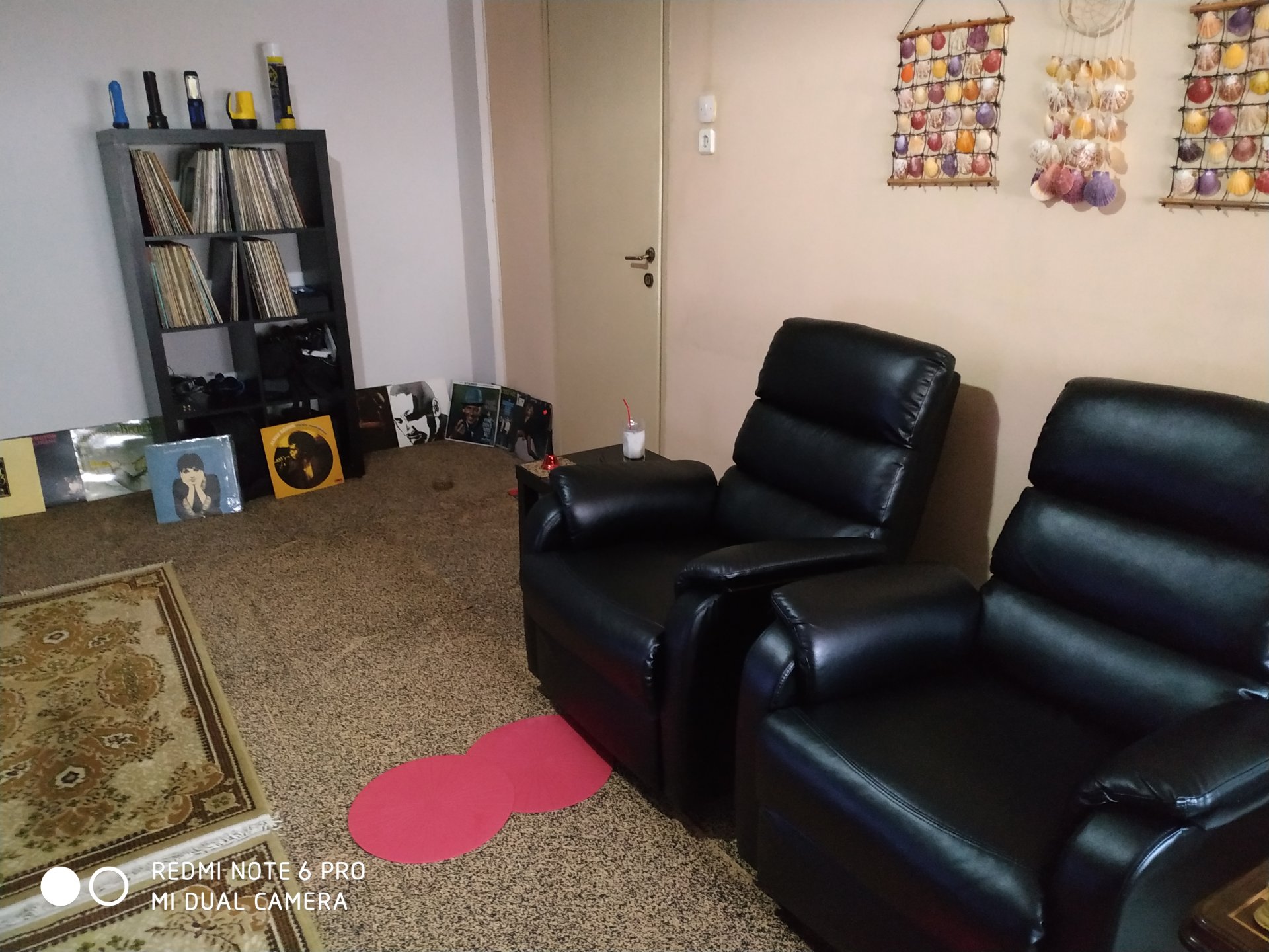

Με παιδεψε αλλα η αλλαγη εγινε. Τα ηχεια ειναι πλεον πολυ κοντα στον τοιχο. Περιπου στο ενα μετρο οι πολυθρονες. Λιγο η αισθητικη αλλαξε, αλλα για ολα σταδιακα κατι θα κανουμε. Οι αποστασεις ειναι παντου στο 1.90 μ.
Λιγα λογια για το πατωμα. Παντου υπαρχει ενα φυλλο φελλου 2 χιλιοστα παχος. Εδω λιγα πραγματα για τον φελλο http://www.fellos.gr/cork.php
Απο πανω ενα συνθετικο φελλου και καουτσουκ εχει καλες αντικραδασμικες ιδιοτητες, στα 2 χιλιοστα επισης. https://www.baufox.com/φελλός-acousticorkr152-am-2mm-054mτεμάχιο-2
Και τα δυο ανηκουν στην κατηγορια του πλωτου δαπεδου. Μενει πανω απ αυτο που φαινεται στις φωτο να μπει το Laminate. Αυτο ομως για να μπει θα πρεπει πρωτα να τελειωσω απ ολες τις αλλες εργασιες (κυριως η οροφη ) και στο τελος το laminate.

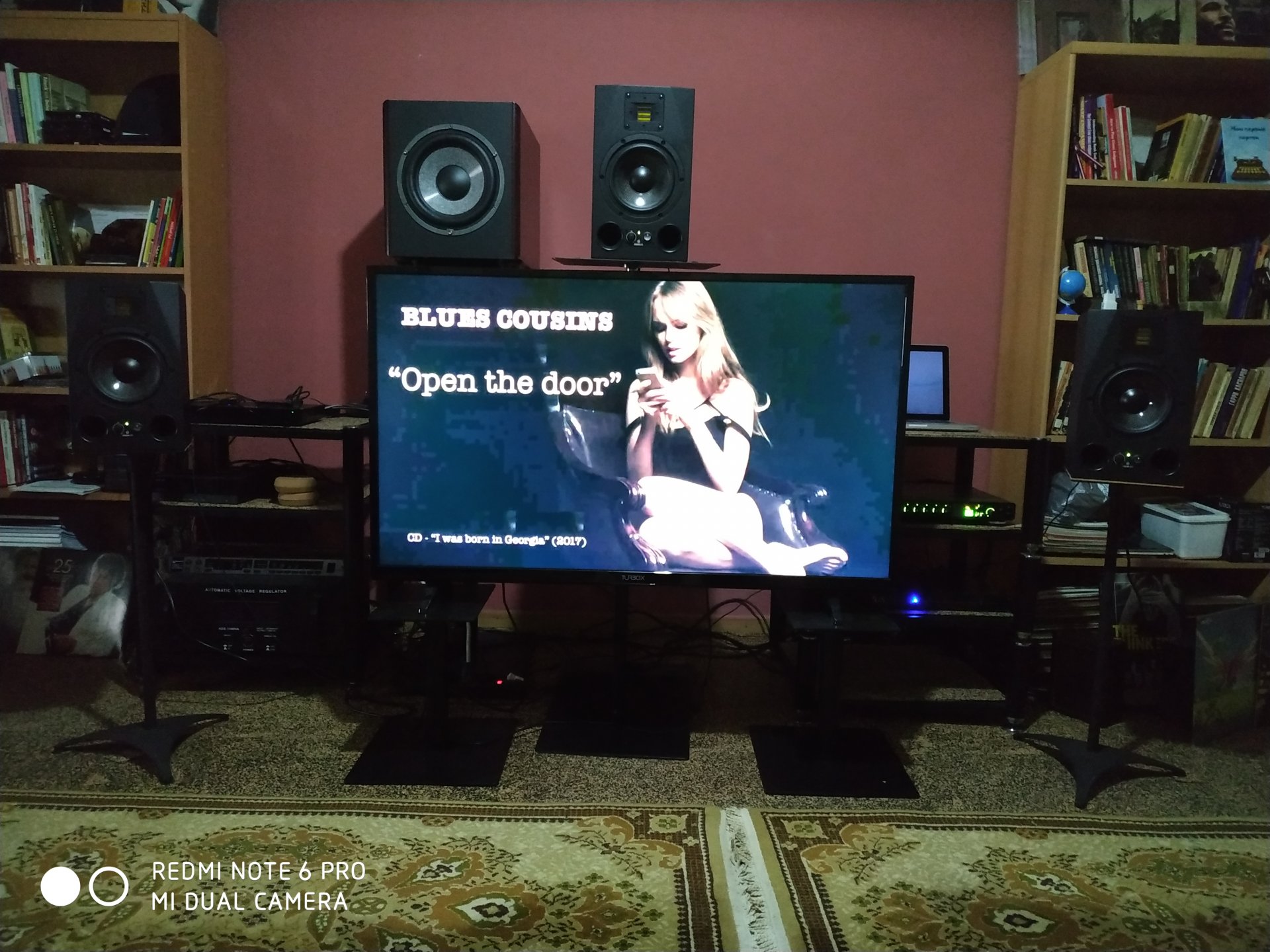

Τι αλλαξε ηχητικα? Δυστυχως ο Κωστας γι αλλη μια φορα επαληθευτηκε. Πολυ καλυτερο το μπασο. Δεν εχει φτασει στο ιδανικο, αλλα ειμαι σιγουρος πως μονο ψαγμενοι θα καταλαβουν τις ατελειες.
Πως ακουγεται το συστημα. Κατ αρχας στα ευκολα, τα χαιενταδικα! Πχ αν ακουσεις καπου σκετο ενα οργανο, κιθαρα, πιανο, σαξοφωνο, φωνη, τσελο, κοντραμπασο. Κοβεις φλεβες. Αποθεωση. Αν βαλεις τους Kodo, γκρεμιζεις το σπιτι με το γκογκ και τα τυμπανα. Πολυ καθαρος ηχος. Αν η εγγραφη ειναι λιγο προβληματικη κι εχει μπολικο μπασο, τοτε καταλαβαινω οτι οι γωνιες μιλανε. Που θα παει ομως, αυριο ερχονται οι ταβλες με το mdf. Οποτε παλι με περιμενει δουλεια.
Το να παχτωθουν με τον πετροβαμβακα, να στερεωθουν με σωστο τροπο δεν ειναι καθολου απλο. Μαλλον θα το παω σιγα σιγα.
