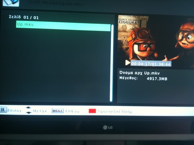

Για μια στιγμη γιατι εδω εχουμε μεγα θεμα. Μολις αναπαραγει mkv στα 720p :131::126:

με τον ηχο τι κανει ομως σε DD/DTS ?
Δε μπορω να σου πω γιατι ακουγα κανονικα ηχο αλλα απο την tv.
Το βραδυ που θα τον καρφωσω στο Harman θα σας πω περισοτερα.

ο HD υποστηρίζει mkv με AC3 κάνωντας downmix και επιλεκτικά passtrough στην HDMI
ΔΕΝ υποστηρίζει DTS downmix OYTE DTS passtrough στην HDMI
Και 1080p .mkv (αν δεν ειναι κανενα profile @5 ή μεγαλο bitrate).
Και .m2ts (το bluray του 2012 του πεταξα) και μαλιστα και αρχεια με πολυ υψηλο bitrate (90mbps)
