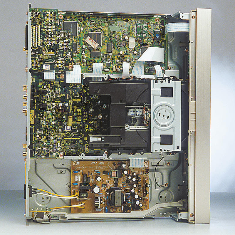

Δεν μένει ανοικτή η θύρα του dvd

Αν σου στείλω φωτογραφία από την πίσω πλευρά μπορεί και να θυμηθείς για πιο κάλυμμα αναφέρεσαι;
Ξεβιδώνεις τις βίδες στα πλάγια και τις βίδες στο πίσω μέρος της συσκευής προσεκτικά και τις τοποθετείς κάπου για να μην τις χάσεις! Λογικά χρειάζεσαι κατσαβίδι philips (σταυροκατσάβιδο) και κρατώντας από τα πλάγια το κάλυμμα της συκευής το ανασηκώνεις από την πίσω πλευρά προσεκτικά και το αφαιρείς από την συσκευή, φυσικά όλα αυτά τα κάνεις έχοντας αποσυνδέσει, καλού κακού την πρίζα τροφοδοσίας.
Μετά την αφαίρεση του καλύμματος θα δεις την συσκευή όπως φαίνεται στην επισυναπτόμενη εικόνα.
Συνδέεις την συσκευή στο ρεύμα και αρχίσεις τις δοκιμές με το eject, χωρίς και πάλι να θυμάμαι σίγουρα ,μάλλον όπως βλέπω την εικόνα στο μηχανισμό, παρατήρησε πως συμπεριφέρονται στο ανοιγόκλεισμα, αυτά που μοιάζουν σαν ¨διακόπτες ¨ άσπρος κάτω πλευρά, μαύρος πάνω πλευρά εικόνας.

Mετά από το απότομο κλείσιμο, άν ξαναπατήσεις αμέσως το eject το ξανακάνει?
Στο λέω αυτό, γιατί και σε ένα δικό μου pioneer το κάνει, αλλά στο 2ο (αμέσως) πάτημα λειτουργεί κανονικά.
Εγω κάποτε θυμάμαι - και γελάω - το χτυπούσα το μηχάνημα κι επανερχόταν στις κανονικές του ρυθμίσεις. :biggrin:

Θα θέλει αλλαγή ο ιμάντας που ανοιγοκλείνει ο πορτάκι μετά από τόσα χρόνια.
Όπως λέει στο #4.
Είναι στην ίδια κατηγορία
μόνο που δεν έχει κοπεί ο δικός σου ιμάντας, αλλά έχει λασκάρει με τα χρόνια.

Εχω το 636 και κανει το ιδιο,ειναι ενα μικρο περιστροφικο λευκο λεβγιεδακι το οποιο αναγνωριζει τα τερματα του μηχανισμου,αυτο θελει καθάρισμα.
