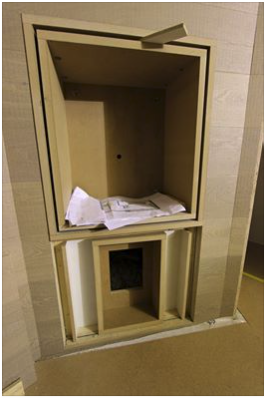

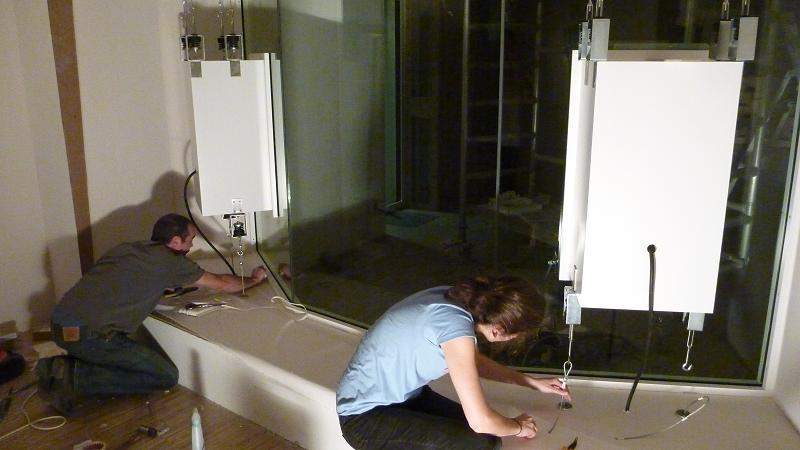

Διάβασε αν θέλεις τα παρακάτω λινκς, γράφουν δύο πολύ γνωστοί ακουστικοί που τοποθετούν soffit (Francis Manzella, Thomas Jouanjean):
http://repforums.prosoundweb.com/index.php?topic=27385.0
http://prorecordingworkshop.lefora.com/sreply/26527298/Decoupling-Monitors
Τονίζουν πόσο σημαντικό είναι το decoupling της κατασκευής που φέρει το ηχείο από τον τοίχο. Χρησιμοποιούν από ελαστομερή υλικά μέχρι ειδικά μελετημένους εντατήρες.
Επίσης, πρέπει να έχεις δυνατότητα (και θέληση) να ισοσταθμήσεις το ηχείο γιατί αλλιώς δε θα παίζει φλατ.
Τέλος, έχει μεγάλη σημασία και η γεωμετρία και κατασκευή του τοίχου μέσα στον οποίο θα εντοιχιστούν τα ηχεία.
IMHO, δεν είναι DIΥ δουλειά. Χρειάζεται οπωσδήποτε επαγγελματίας που να ξέρει τι κάνει και να το έχει ξανακάνει. Αυτός θα αποφασίσει και τι μόνωση θα χρειαστεί, τι θα γίνει με τις σίτες, κλπ.
