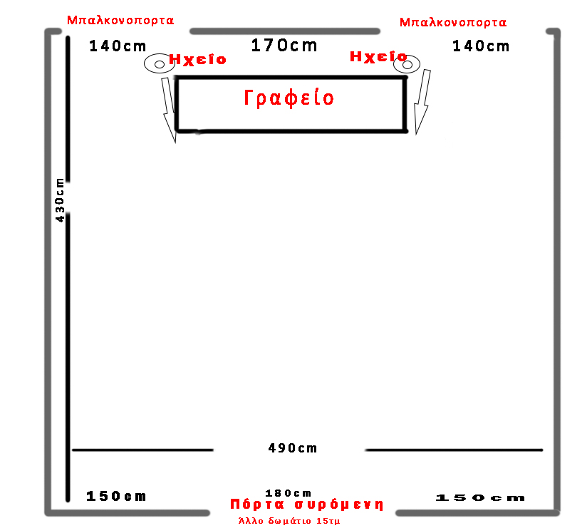

Τα ηχεία θα έχουν απόσταση ακρόασης περίπου 80 ως 120εκ. Υπάρχει δυνατότητα να πάνε και στον τοίχο δεξιά αριστερά που εκεί η απόσαση ακρόασης είναι 220εκ περίπου. Δεν τα έχω πάρει ακόμα δεν έχουν μπει σε τελική θέση. Οι ερωτήσεις είναι για να μην πάρω λάθος στην αγορά, γιατί δεν έχω τις κατάλληλες γνώσεις.
Μία κάτοψη του δωματίου είναι αυτή, αν βοηθάει.

Αν τον χρησιμοποιήσεις για home studio καλό θα ήταν να ασχοληθείς πρώτα με το χώρο σου αυτό που σου έγραψε και ο @costas EAR και φυσικά αν μπορείς να κάνεις κάποιες αλλαγές στη τοποθέτηση του γραφείου.
Σου παραθέτω αυτό να πάρεις μία ιδέα.

Προφανώς σωστά με συμβουλεύεις, να επανατοποθετηθώ.
Σε αυτό το δωμάτιο θα μπει ένα digital πιάνο στη θέση του γραφείου. Το πιάνο θα λειτουργεί μέσω pc σε ηχεία 2.1 creative 15ετίας που ήταν σετ 7.1 στα 90 €.
Έτσι θέλοντας να αλλάξω τα σχεδόν ανύπαρκτα ηχητικά, μπαίνω σε μία διαδικασία συνολικής αποκατάστασης του χώρου με βάση τα ηχητικά. Θεώρησα καλό να ξεκινήσω από τα μόνιτορ. Ίσως να κάνω λάθος. Αλλά ήθελα να επεκταθώ συνολικά στο χώρο με ακουστικά πάνελ κλπ σε δεύτερη φάση.
Οπότε αυτό το δωμάτιο είναι διαθέσιμο, είναι διαχειρίσιμο, μπορούν να επανατοποθετηθούν τα πάντα, απλά δεν θα είναι αποκλειστικά στούντιο, είναι το σαλόνι του σπιτιού και δεν θα παίζει σε τρελές εντάσεις. Κι επειδή τα χρήματα είναι πολλά, οι αλλαγές θα γίνουν σε βάθος χρόνου.
Χρήματα δεν έχουν δαπανηθεί ακόμα, οπότε όλες οι προτάσεις τι να κάνω στην αρχή και τι στη συνέχεια, είναι ανοιχτές.

Τα πιο έξυπνα λεφτά που μπορείς να διαθέσεις στην αρχή ( το οποίο ίσως δεν το καταλαβαίνεις τώρα) είναι να φέρεις στον χώρο σου έναν επαγγελματία να στον μετρήσει και να σε συμβουλέψει

- Φέρε άνθρωπο να μετρήσει το χώρο.
- Ξεκίνα από την ηχητική φροντίδα του.
- Αποφάσισε εντάσεις και βρες το/τα subs που θα πάρεις και που θα μπουν.
- Τέλος, τα ηχεία.
Τα ηχεία είναι τελευταία.
Οι εντάσεις που θα δουλεύεις και ο χώρος σαν όγκος θα σου δείξουν τον αριθμό και το μέγεθος τoυ/ των Subs.
Τα Subs θα σου υποδείξουν μετά τα ηχεία.

Αν μου προτείνετε να γίνει πρώτα έλεγχος από ειδικό, γνωρίζετε σε ποια ειδικότητα επαγγελματιών πρέπει να απευθυνθώ; Κι επειδή σίγουρα και σε αυτό τον κλάδο θα υπάρχουν διαβαθμίσεις ποιότητας έχετε να μου προτείνεται κάτι αξιόπιστο;

Τα ηχεία ακριβώς μπροστά από τις μπαλκονόπορτες δεν είναι καλή ιδέα...
Ή θα απομακρύνεις το γραφείο, πάνω από 1 μέτρο σίγουρα από τις πόρτες (έξτρα μπορείς να έχεις 2 κινητά πάνελ απορρόφησης που θα τα βάζεις πίσω από τα ηχεία όταν αποφασίζεις να κάνεις πιο σοβαρή δουλειά) ή σκέψου να αλλάξεις τελείως προσανατολισμό.
