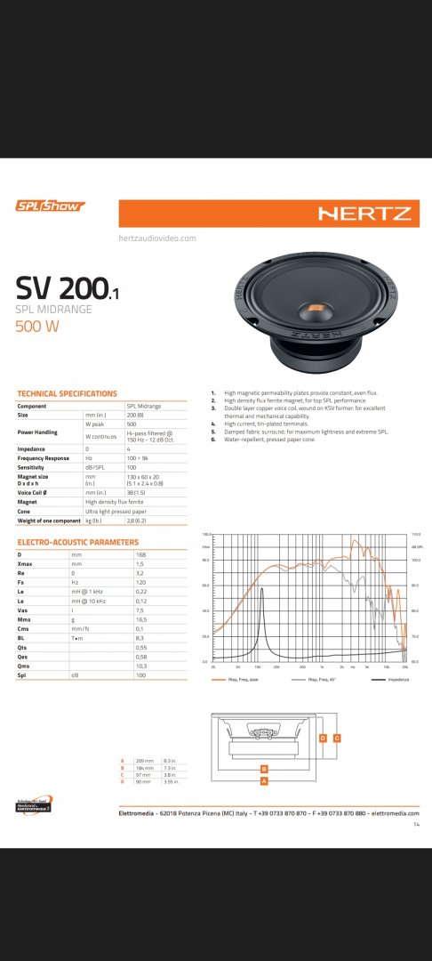

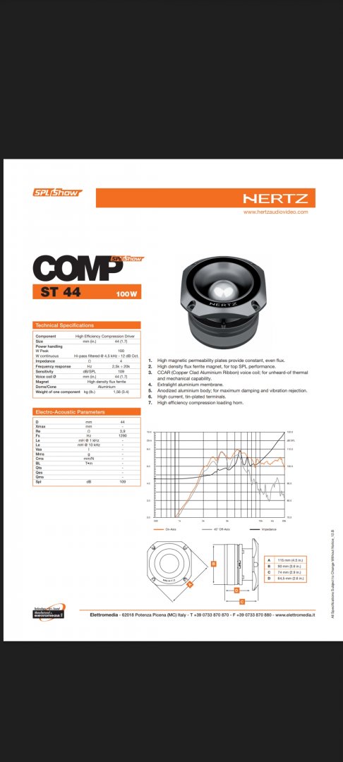

Θέλω να βάλω σε αμάξι 2 "Hertz sv 200.1 (mid)" και δυο "Hertz st44(tweeter) "
Τα 2 mid δεν είναι θέμα να τα συνδέσω ο κατασκευαστής λέει θέλουν HP filter το λιγότερο 200Hz που γίνεται κατευθείαν απο ενισχυτή
Αυτό που δεν έχω καταλάβει είναι πως συνδέω το tweeter άμα γίνεται παράλληλα με το mid η θέλει δικό του ενισχυτή
Έχω ψάξει για crossover αλα από ότι φαίνεται δεν υπάρχει
Στο mid ο κατασκευαστής δίνει 250wrms 500wpeak και στην κόρνα 100watt

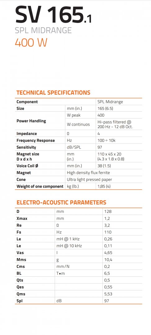

Άλλαξα τα σχέδια και μάλλον πάω στα μικρότερα mid "Hertz sv 165.1 (200wrms 400peak )" και ενισχυτή "Hertz HCP 4 " γέφυρα βγάζει 2x 190wrms 4Ohm
Το πως να συνδέσω το tweeter δεν το έχω ανακαλύψει όσο και να έχω ψάξει
Τι μπορώ να κάνω για να γίνει σωστά η σύνδεση των tweeter και να έχω ποιοτικό ήχο;

Μια λύση είναι παράλληλα με το mid και ενα πυκνωτή σε σειρά με το tweeter δίνει νομίζω μαζί με το tweeter εναν 3.3μF αλά έτσι φοβάμαι μην τα κάψω τα tweeter

Δεν θα πάθουν τίποτα με τον πυκνωτή αν δεν τα ταΐζεις με παραμόρφωση (clip)

Τα μεγαφωνα που έχεις επιλεξει ειναι καθαρα για χρηση spl και σε αυτη την χρήση οι περισσοτεροι στον χωρο με πυκνωτη συνδεουν τα tweeter.Απο την στιγμη που εχεις δυο καναλια που καθονται γιατι δεν τα συνδεεις εκει; ρυθμιζοντας και το αντιστοιχο high pass στον ενισχυτη;

Αφού τα βάλω παράλληλα πέφτουν στα 2ohm
Όχι
Απλά όχι
Η εμπέδηση ή αλλιώς σύνθετη αντίσταση δεν έχει μια τιμή και τέλος αλλά εμφανίζει διακύμανση στο πεδίο συχνοτήτων.
Στην περιοχή που κόβει ο πυκνωτής την κόρνα , αυτή εμφανίζει πολύ μεγάλη εμπέδηση οπότε παράλληλα με το 8αρι το αποτέλεσμα είναι σχεδόν η εμπέδηση του 8αριου.
Ψηλά το 8αρι εμφανίζει μεγάλη εμπέδηση συνεχώς αυξανόμενη συνεπώς το αποτέλεσμα της σύνθεσης είναι κοντά στην τιμή της κόρνας .

Με την σύνδεση τελικά τι πρέπει να κάνω;
Ο ενισχυτής ο "Hertz HDP 4 " βγάζει 4x150wrms 4Ohm και 4x250wrms 2Ohm και έχει HP Filter μέχρι τα 5KHz στο A-ch και στο B-ch έχει μέχρι 3.3KHz
Να συνδέσω τα tweeter στο A-ch και να το ρυθμίσω κατευθείαν απο τον ενισχυτή;
13.408
17.539
η θα βάλεις τα mid στα Β με HP στα 200Hz και τα κορνάκια στα Α με HP στα 4KHz χωρίς πυκνωτές κλπ
ή θα τα βάλεις παράλληλα στα Β με HP στα 200Hz και πυκνωτές στα κορνάκια οτι σε φωτίσει το Άγιο Πνεύμα (πες 2.2μF)
ή θα τον γεφυρώσεις και θα τα βάλεις παράλληλα ως άνω
