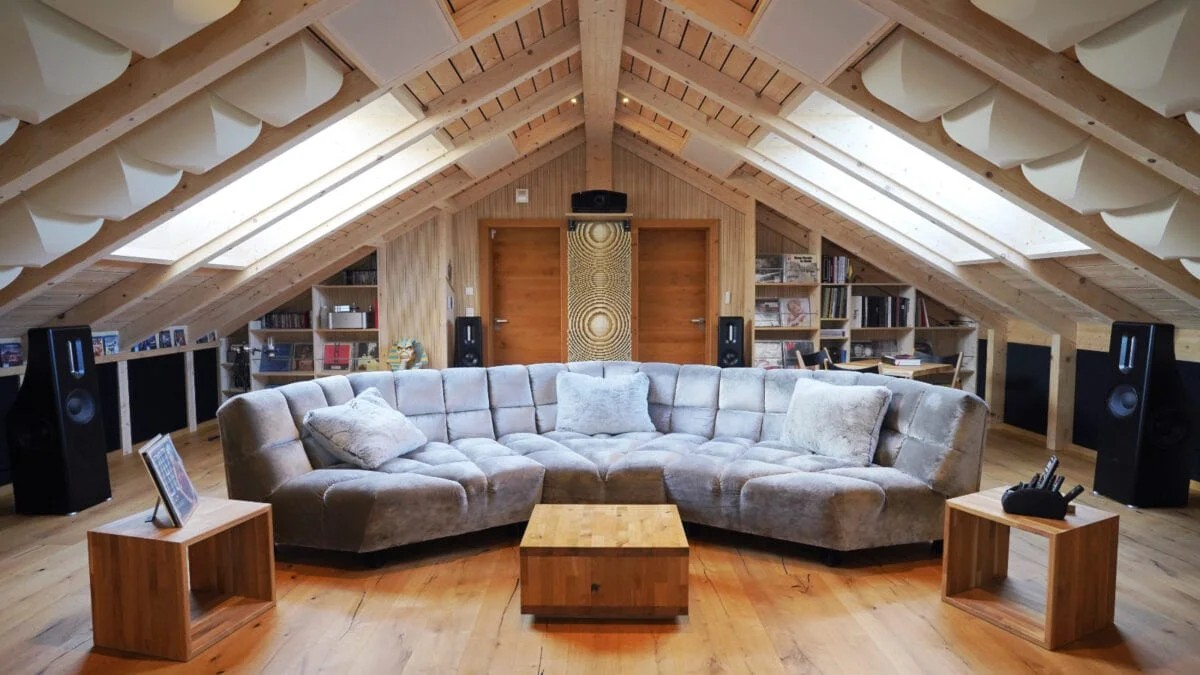

Θα σου προτεινα να ξεκινησεις με αυτα που εχεις, να στησεις ενα 5.1 και αφου δεις τι ψαρια πιανει ο χωρος και το σεταπ να προχωρησεις σε αλλαγες η προσθηκες.
Αν θες μπορεις να περασεις καλωδια απο τωρα για ατμος που αν το αποφασισεις να μην κανεις μερεμετια με ολα τα επιπλα στη θεση τους να σε εμποδιζουν.
Δυο ερωτησεις μονο απο εμενα. Ποιο ειναι το κεντρικο ηχειο και ποιο ειναι το subwoofer που εχεις?

Κάπος έτσι βλέπω να καταλήγω όσο για το sub είναι ένα παλιό Crystal audio System 12R και το κεντρικό b&w 603

Δύσκολος χώρος
Αυτός ο «ενιαίος» όγκος «αέρα» του πάνω και του κάτω χώρου που επικοινωνεί, θα θέλει πολλά σαμπ και απο την άλλη, η στέγη θα δημιουργεί ανεπιθύμητες αντανακλάσεις. Πιθανόν να θέλει αρκετή «απορρόφηση» ο κάτω όροφος.
To παρηγορο ειναι οτι τα τρια εμπρος ηχεια ειναι ιδιας σειρας και αναμενεται να εχουν παρομοιο χαρακτηρα κατι που ειναι ιδιεταιρα σημαντικο. Το Sub δεν ειναι κατι τρομερο αλλα δεν εχει και τοσο σημασια. Τα περισοτερα sub τα θες για δυο λογους. 1) ο χωρος μαζι με τον κατω οροφο ειναι τεραστιος και το χαμηλο θα πρεπει να καλυπτει και τον επανω και τον κατω χωρο. Ενα 12" sub δεν φτανει με τιποτα να καλυψει τοσα κυβικα μετρα.
2) Αν τυχον εχεις ανομοιομορφιες στις χαμηλες συχνοτητες, το δευτερο sub ειναι αυτο που θα βοηθησει περισσοτερο απο ολα στην εξομαλυνση τους.
Η κεκλιμενη στεγη δεν με ανησυχει ιδιεταιρα, ισα ισα που κατα πασα πιθανοτητα θα βοηθησει με τις ανακλασεις να φευγουν εκτος ακουστικου πεδιου ενω αν χρειαστει, ειναι πολυ ευκολο να τοποθετηθουν πανελ αποροφησης η αποροφησης/διαχυσης αναμεσα στα δοκαρια χωρις να ενοχλουν οπτικα.
Συνοψιζοντας, θα επαναλαβω την προηγουμενη προταση μου με μια προσθηκη.
Βαλε αυτα που εχεις, και κατοπιν αν εισαι στην Αθηνα, καλεσε εναν επαγγελματια (εχει εδω στο φορουμ αρκετους) να το δει, να το μετρησει και να σου πει αν χρειαζεται να κανεις κατι παραπανω και αν αξιζει να προχωρησεις σε αναβαθμιση ενισχυτη και τοποθετηση atmos ηχειων.

Πρέπει για αρχή να μετρηθεί ο χώρος, να γίνει "αυτοψία" με επίσκεψη, να αποφασιστεί το orientation και το που θα στηθεί το κάθε τι, ώστε να μπορεί να γίνει πρόταση για τις αγορές ηχείων, βάσεων, ενισχυτή, ακουστικής φροντίδας, κλπ.
5.873
10.126
η μονη θεση που μπορει να βολεψει για πολυκαναλο (5.1.4)με ηχεια υψους ειναι να τοποθετησεις τον καναπε κοντα στα καγκελα. Βαζεις και μια απορροφηση στον πισω τοιχο και ηχητικη περιποιηση στην κεκλιμενη οροφη
