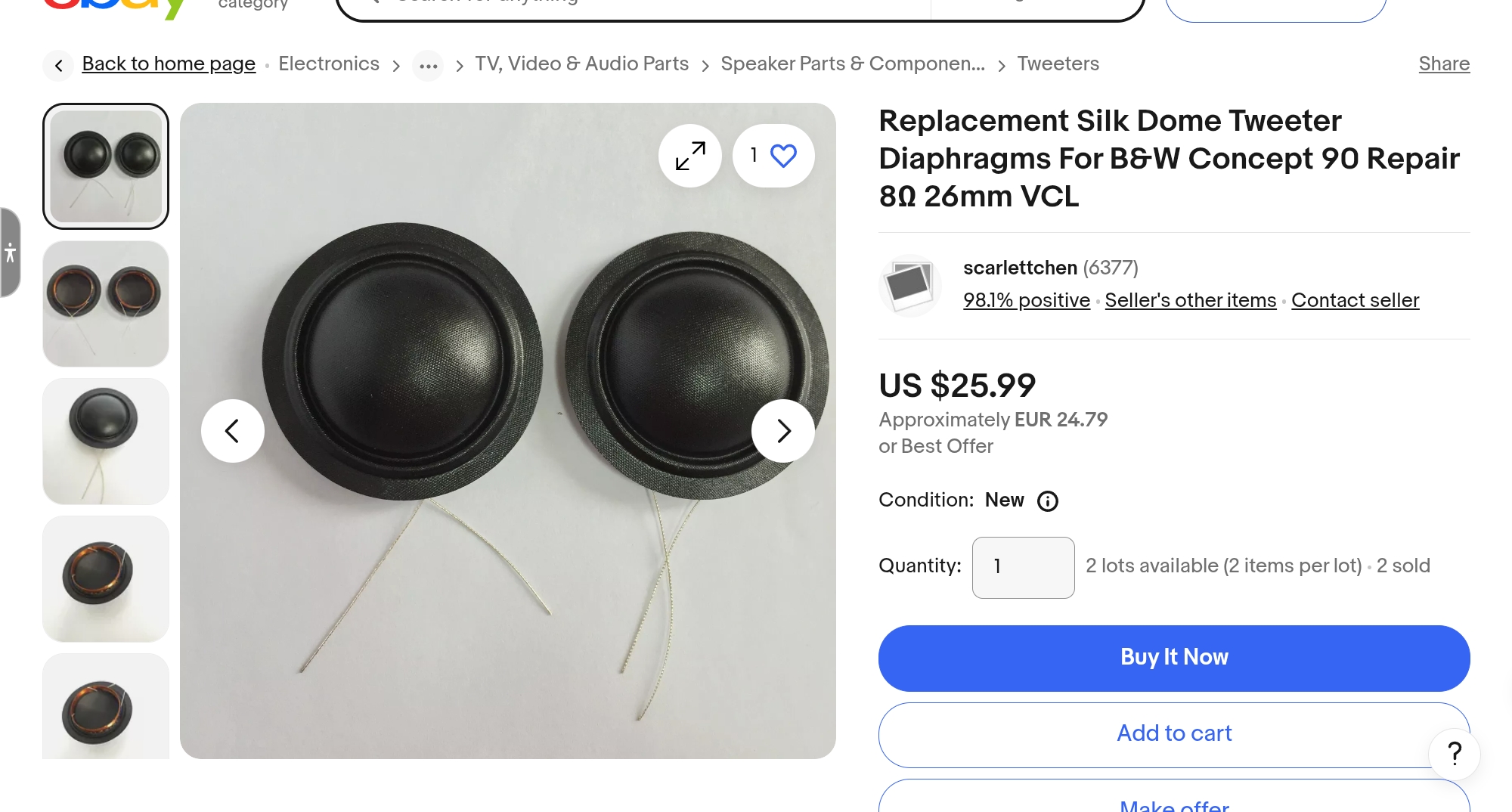

Θέλω να παραγγείλω αυτά τα διαφράγματα. Ξέρει κάποιος να μου πει αυτά τα συρματακια που ξεχωρίζουν στο κάτω μέρος που συνδέονται;

Τα συρματάκια συνδέονται στους ακροδέκτες, κόκκινο (+) & μαύρο (-), αντίστοιχα του κυρίως σώματος του tweeter.
Η πολικότητα συνήθως συμβολίζεται με μία μαύρη τελεία στο πηνίο της κάψας. Το συρματάκι που είναι πιο κοντά σε αυτή την τελεία είναι το συν (+) κόκκινο .
Αν δεν υποδεικνύεται η πολικότητα μπορείς εύκολα να την βρεις μόνο σου με μία μικρή μπαταρία του 1,5 volt (ψιλοπεσμένη). Aφού θα έχει προσαρμοστεί η κάψα στο σώμα θα συνδέσεις την μπαταρία για ένα δευτερόλεπτο εν σειρά με το tweeter και θα παρατηρήσεις προς ποια κατεύθυνση θα μετακινηθεί η κάψα . Αν η κάψα μετακινηθεί προς τα έξω αυτό σημαίνει ότι το συν (+) της μπαταρίας συμπίπτει με το συν (+) της κάψας, ειδάλλως θα ισχύει το αντίστροφο.
Καλή επιτυχία !

Το τουίτερ μπορεί και κάνει τέτοια διαδρομή που να είναι ορατή με το μάτι;
Πολύ μικρή μετατόπιση. Αν δεν βλέπεις καλά , απλώς το ακουμπάς ελαφρώς.
