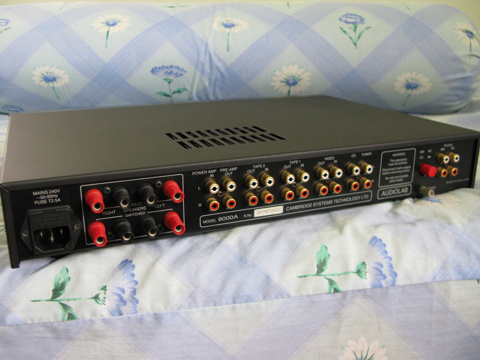

Βλέποντας το παραπάνω, θα ήθελα να ρωτήσω τον κ. Gstriftos... ο "παλιός" 8000A, πληρεί τις προυποθέσεις?

Nαι,αν προσέξεις λέει power amp in σε μια είσοδο του.

ΟΚ... δεν φαντάζεστε ΠΟΟΟΟΟΟΟΟΟΣΟ ευτυχισμένο κάνατε έναν συνάνθρωπό σας... :116:

Παίζει κι αυτός που έχει πλήκτρο στην πρόσοψη Power amp direct και γίνεται τελικός. Άρα συνδέεις πίσω στις υποδοχές τις αντίστοιχες το pre-out του A/V, όπως είδα έχει ξεχωριστές υποδοχές χωρίς γέφυρες. Αυτό σημαίνει ότι έχεις κανονικά συνδεμένο ένα cd player και τον δουλεύεις ως ολοκληρωμένο και με το πάτημα του κουμπιού στην πρόσοψη γίνεται τελικός για τον A/V.
