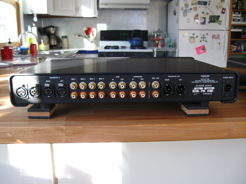

Στο "C" των στερεοφωνικών προενισχυτών να προστεθούν τα τότε τοπ μοντέλα της Classe, ο CP-50, τον οποίο έχω και έτσι τον δουλεύω και ο CP-60 (που δεν έχω και θα ήθελα ίσως να έχω :121:). Η Classe ονόμαζε αυτή τη σύνδεση "Surround", μία είσοδος και μία έξοδος σε RCA. Η έξοδος είχε βέβαια σκοπό να συνδεθεί με την αντίστοιχη αναλογική είσοδο των τότε κυκλοφορούντων surround processors, που είχαν όλοι μια και μόνη αναλογική είσοδο και ήταν βέβαια Dolby Surround Pro-Logic. Στην είσοδο συνέδεε ο χρήστης την έξοδο Front L-R του surround processor, και όταν ο ενισχυτής "έμπαινε" σε surround mode, γινόταν απενεργοποιήση όλων των κυκλωμάτων του και ανακατεύθυνση του σήματος της πηγής (π.χ. ενός LD player ή Video Recorder) από την είσοδο πάνω στον προενισχυτή κατ' ευθείαν στην έξοδο surround, ώστε να αναλάβει ο επεξεργαστής surround και να στείλει το σήμα των εμπρός ΔΕ-ΑΡ καναλιών στην είσοδο surround του Classe, και από εκεί στον τελικό ενισχυτή για τα εμπρός ηχεία.

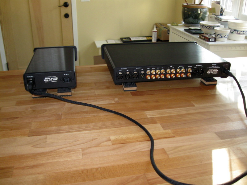

Οι δυο αυτοί ενισχυτές είναι κυκλωματικά ίδιοι. Ο CP-50 έχει την τροφοδοσία μέσα του, ενώ ο CP-60, ως πιο χαϊ-εντάδικος και πιο ακριβός, έχει ξεχωριστή εξωτερική τροφοδοσία, από την οποία τροφοδοτείται με ειδικό πολύκλωνο καλώδιο και βύσμα.

A. Η πλάτη του CP-50
B. Η πλάτη του CP-60
και το εξωτερικό τροφοδοτικό του
