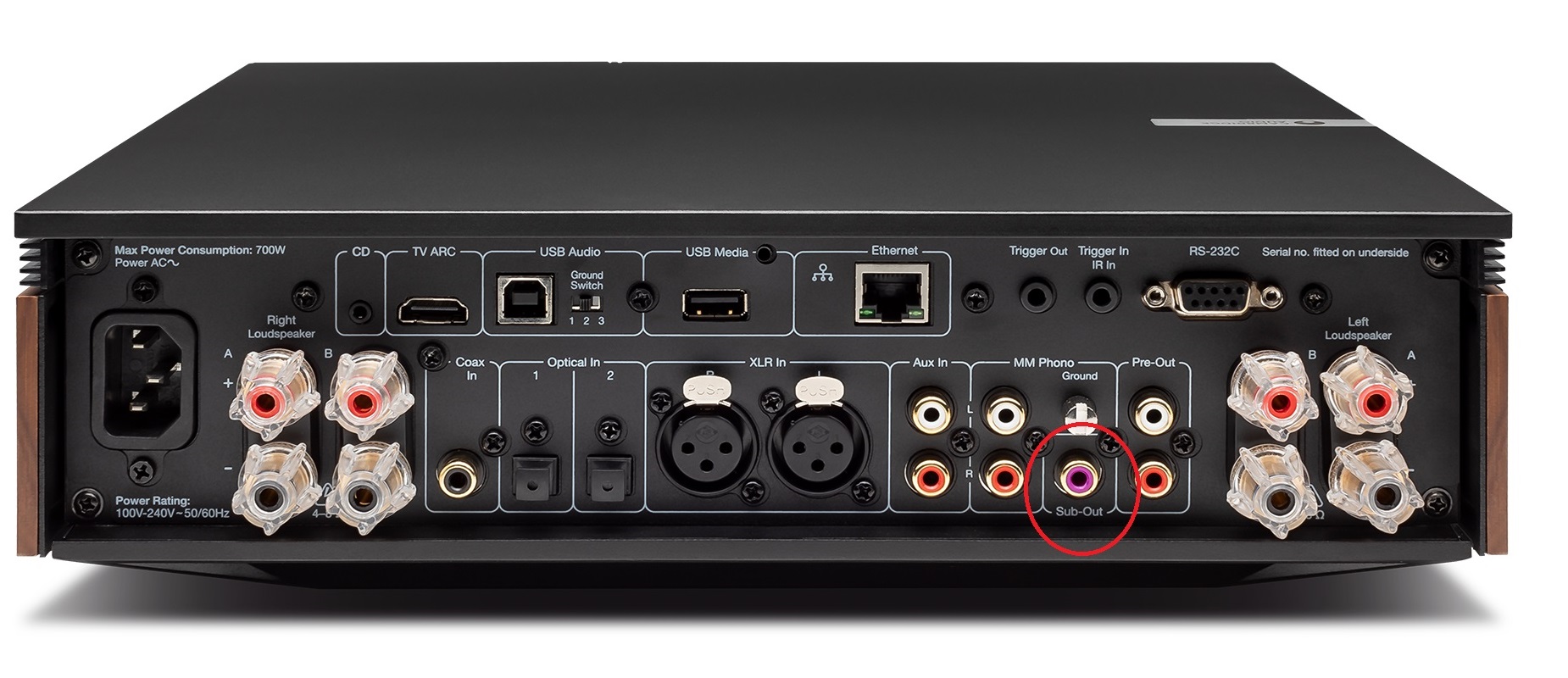

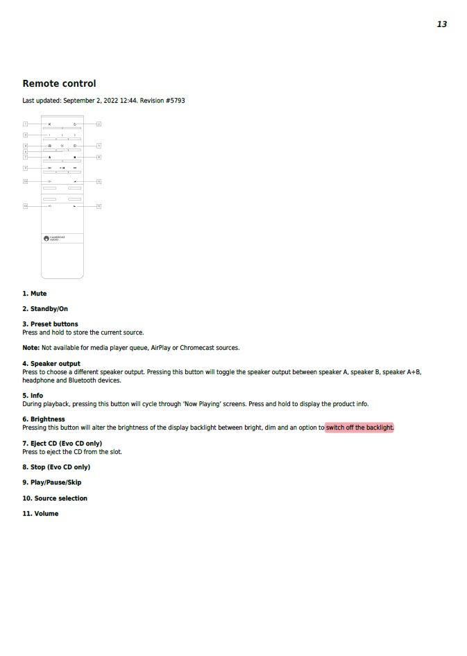

Το κακο ειναι πως λογω οθονουλας θα τραβαει παιδικα χερακια. Επισης παλι δεν εχει αποκοπη για sub.
H οθόνη σβήνει μάλλον.
To SUBout είναι χωρίς αποκοπή?

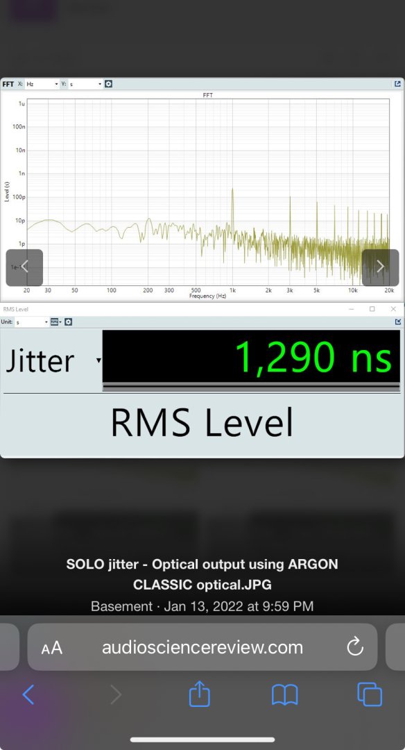

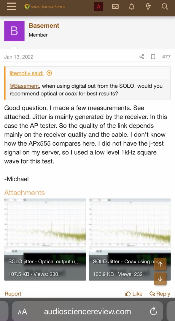

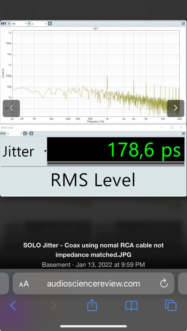

Δεν υπαρχει κατι ταχυτερο απο την οπτικη,φως ειναι. Αν αντιλαμβανεται διαφορα αναμεσα στα ηχεια της τηλεορασης και του συστηματος κατι αλλο ευθυνεται γι αυτο.
Ο σχεδιαστής του argon audio solo μέτρησε το jitter μέσω οπτικής ίνας και ομοαξονικού καλωδίου και το δεύτερο όπως φαίνεται μειώνει το jitter. Για το latency δε ξέρω
