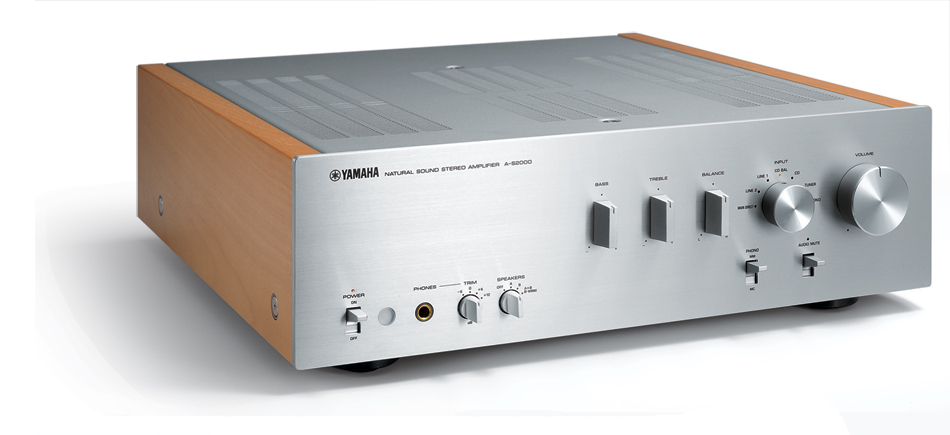

Θαύμα! Κάποια στιγμή θα πρέπει να ξεπλύνουμε τη ρετσινιά και να επαναφέρουμε και τα ρυθμιστικά τονικότητας. Αρκετά πια με αυτή την ηλίθια υστερία της άδειας πρόσοψης του προενισχυτή, και της "αγνότητας" και της "μη επέμβασης" στο σήμα. Εδώ κυκλοφορούν προενισχυτές της πλάκας και ηχεία για προσάναμα, τα μπάσα και τα πρίμα τους μάραναν.
Δεν ξέρω αν είδατε και το άλλο, αυτό εδώ. "Audiophile integrated stereo power amplifier with high output performance". Μου τελείωσε το λεμόνι, βάζω ξίδι. Ήθελα να ήξερα τί πίνουν...

...Εδώ κυκλοφορούν προενισχυτές της πλάκας και ηχεία για προσάναμα, τα μπάσα και τα πρίμα τους μάραναν....
και σε ό,τι κοστολόγιο επιθυμείς! Για όλους έχει ο μπαχτσές! :135::135::135:
Τα ποτεσιομετρα καταστρεφουν τον ηχο. Period.
Αλλο οι ουτως ή αλλως προβληματικες σχεδιασεις που αφαιρουν τις τονικες ρυθμισεις για μουρη.
Αν ακους ομως με προενισχυτη με ladder ποτενσιομετρο και ποιοτικους ρελεδες για επιλογη εισοδου, πιστεψε με αν χρησιμοποιησεις πλακετα για τονικη ισσοροπια εχασες.
