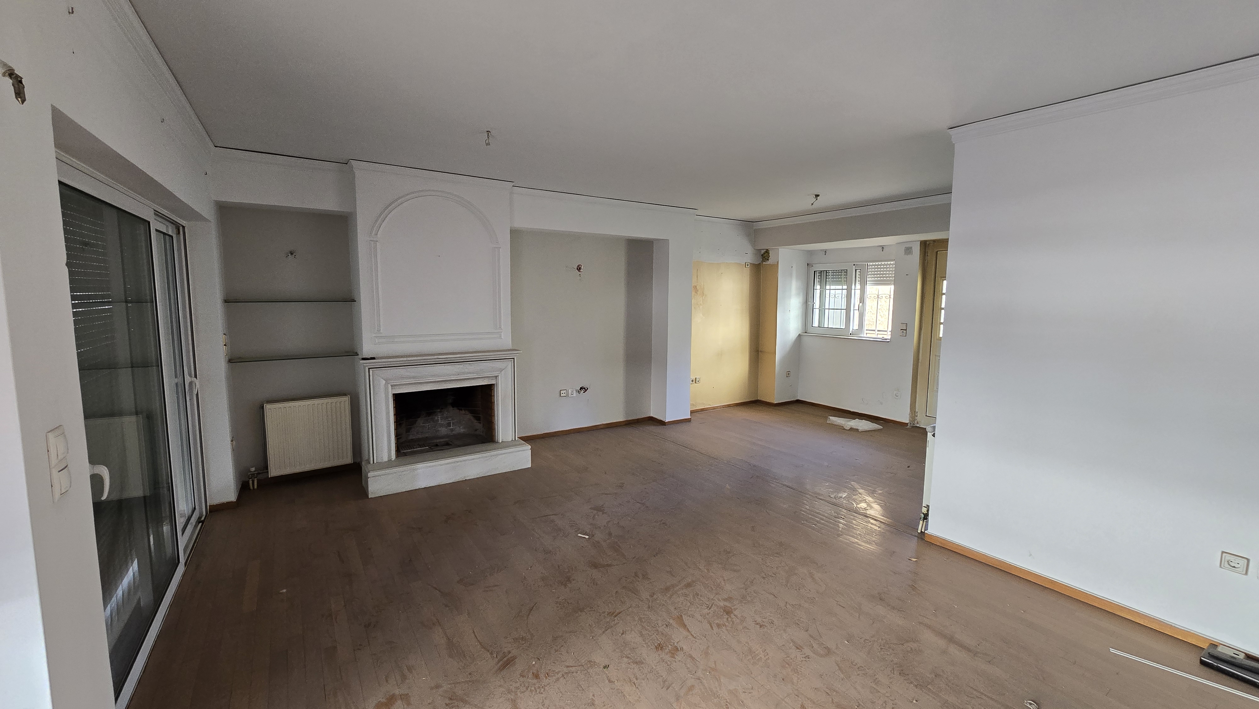

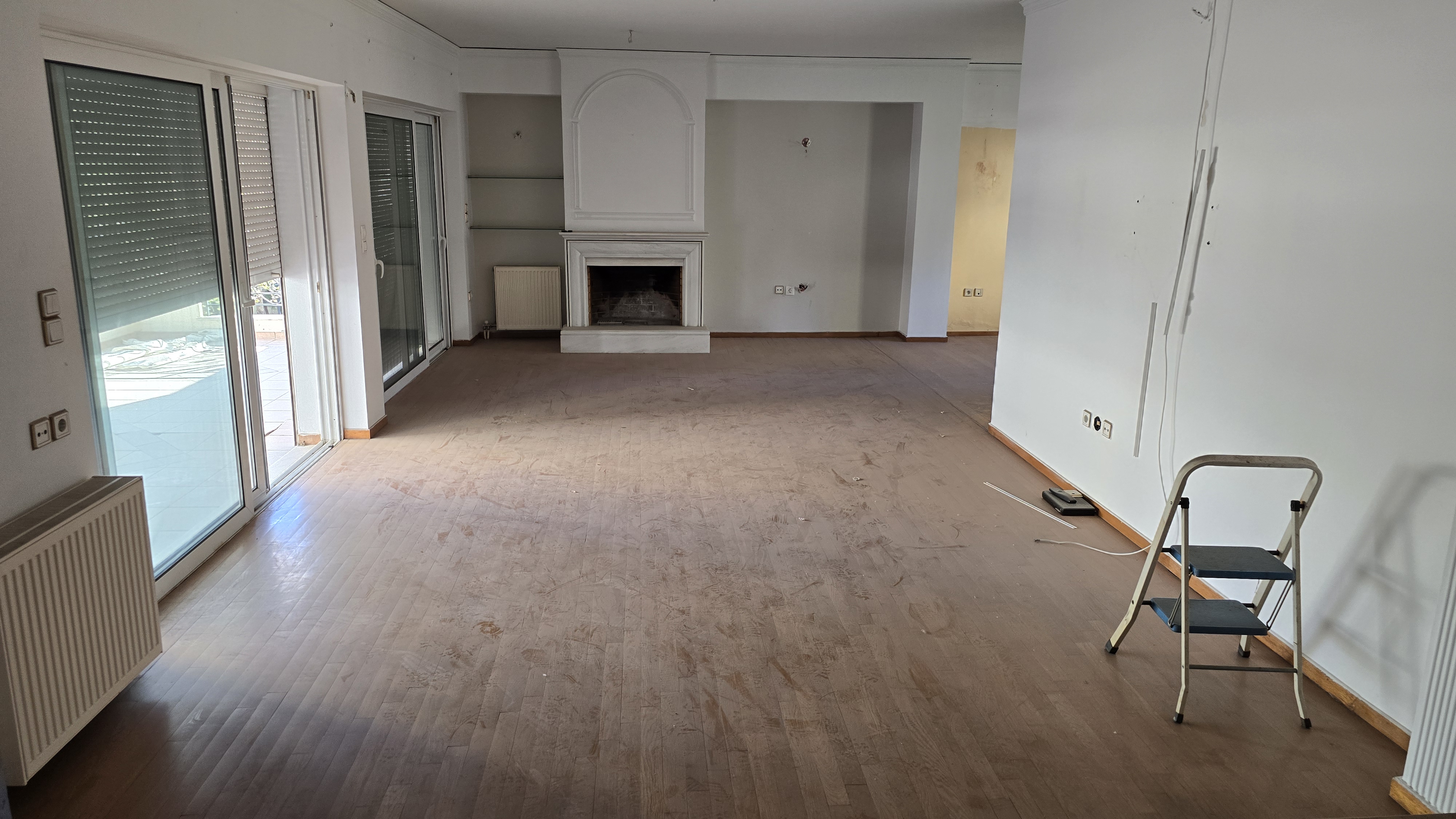

Μιας και τα τελευταια χρονια, διαφορα μου πηγαν στραβα, επιτελους ξεκιναω το σπιτι.
Την αλλη βδομαδα ερχονται για μετρησεις και να τους πουμε σαβ πρωτο βημα τι θελουμε για να ξεκινησει το 3d αναλυτικο σχεδιο για να δουμε τι θα κανουμε.

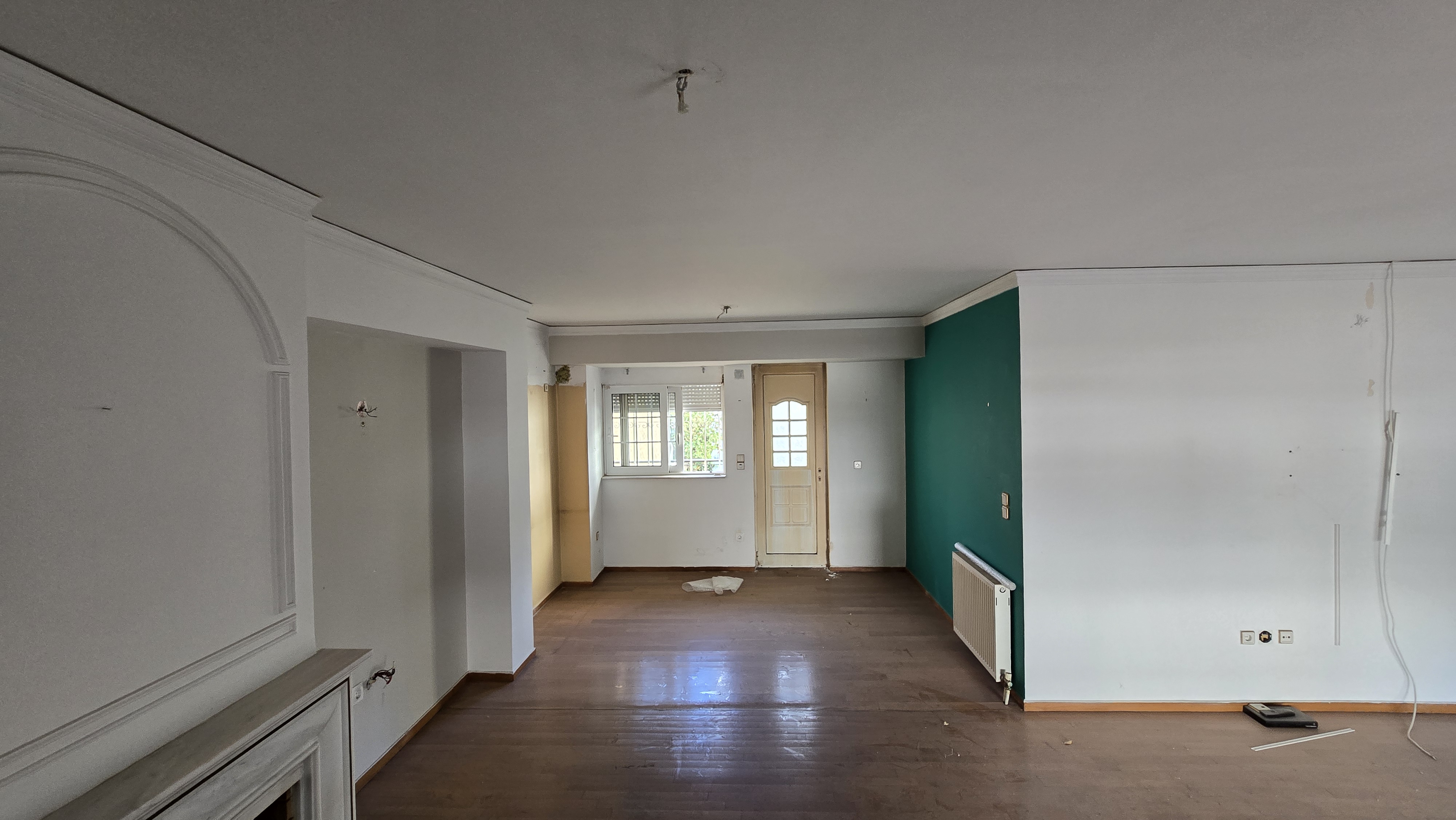

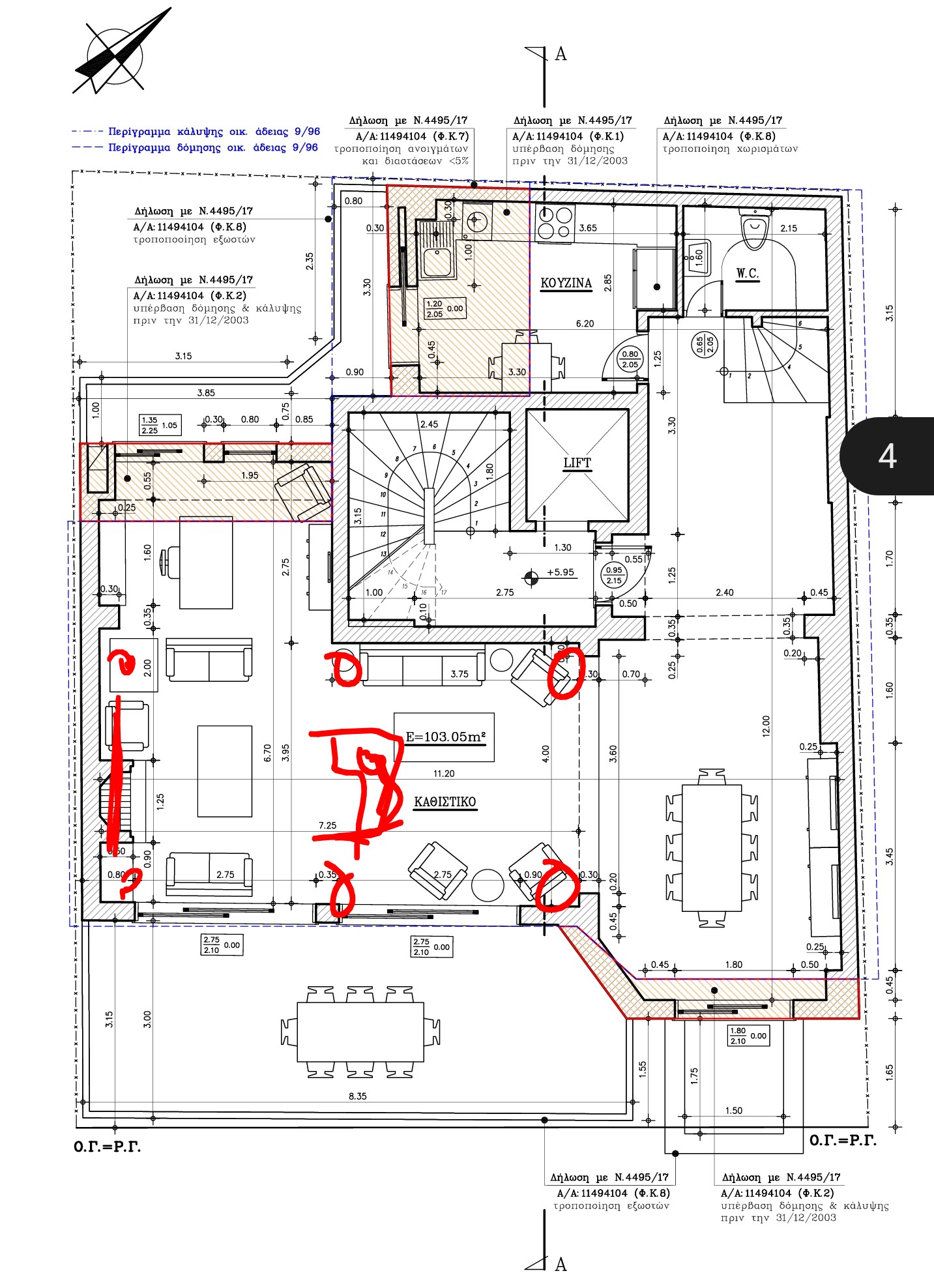

Παρακατω σας βαζω κατοψη, τι πιστευω πως μπορω να κανω και καποιες φωτογραφιες του χωρου. Θελει λιγη δουλιτσα. Δε μπορω με τιποτα να κλεισω τζαμαρια. Το τζακι θελω να το ξηλωσω μιας και το θεωρω παπαρια μεγαλη και στη θεση του θα μπει ή 100" τηλεοραση ή τηλεοραση μικροτερη και προβολεας. Η αλλη λυση ειναι να στηθει ενα μινι συστημα στον χωρο αριστερα. Πρεπει μεχρι την επομενη εβδομαδα να εχω αποφασισει. Δε βλεπω να μπορω να κανω κατι αλλο σε νορμαλ επιπεδα.

Γιατί απλά δεν βάζεις τον καναπέ μισό μέτρο πιο μπροστά;
3.581
11.836
Ω ρε φίλε , το σπίτι φωνάζει ….. δεν θέλω home cinema , η κάτοψη είναι γμστ
παράδειγμα σχεδίασης για αποφυγή HC , καμιά παντόφλα το σχεδίασε :rolleyes:
από το υψόμετρο, συμπεραίνω ότι το διαμέρισμα είναι στον 2ο όροφο, αν υπάρχει τζάκι στο κάτω διαμέρισμα θα βρεις την καμινάδα του.

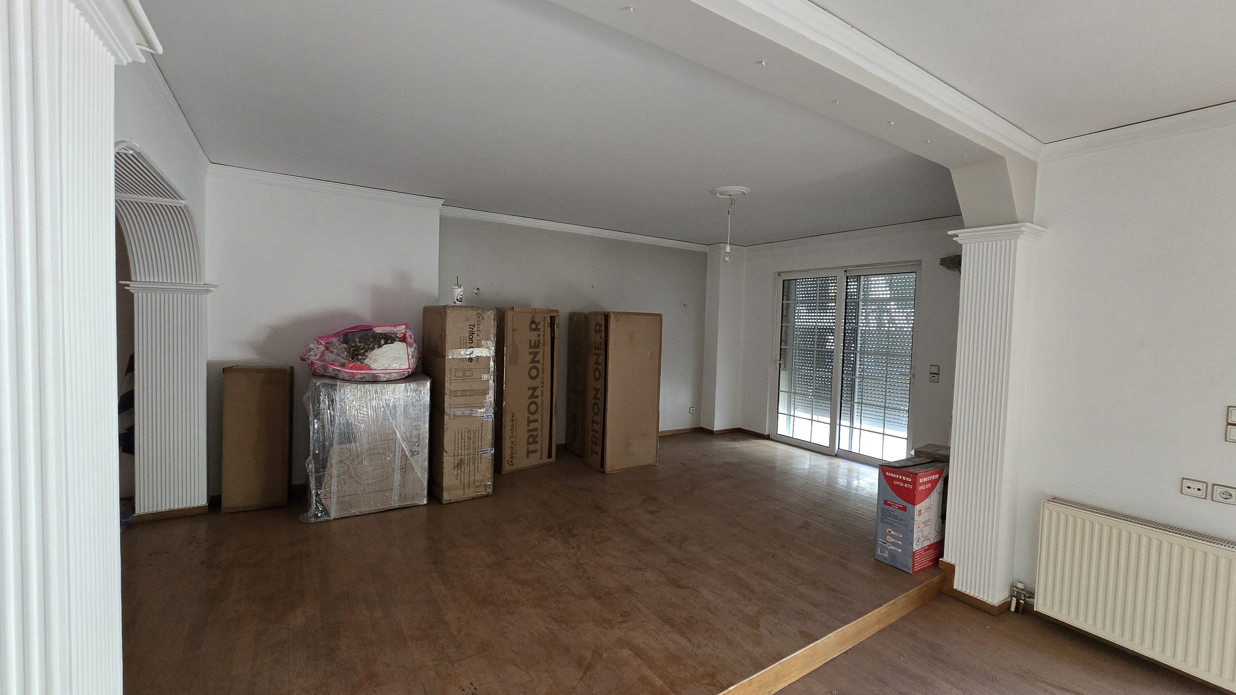

Παρακατω σας βαζω κατοψη, τι πιστευω πως μπορω να κανω και καποιες φωτογραφιες του χωρου. Θελει λιγη δουλιτσα. Δε μπορω με τιποτα να κλεισω τζαμαρια. Το τζακι θελω να το ξηλωσω μιας και το θεωρω παπαρια μεγαλη και στη θεση του θα μπει ή 100" τηλεοραση ή τηλεοραση μικροτερη και προβολεας. Η αλλη λυση ειναι να στηθει ενα μινι συστημα στον χωρο αριστερα. Πρεπει μεχρι την επομενη εβδομαδα να εχω αποφασισει. Δε βλεπω να μπορω να κανω κατι αλλο σε νορμαλ επιπεδα. View attachment 377808 View attachment 377809 View attachment 377810 View attachment 377811 View attachment 377813
Θα πήγαινα τον καναπέ λίγο πιο κοντά και θα έκλεινα με ειδική ακουστική κουρτίνα το άνοιγμα. :)

Εγω παλι θα εκανα ενα δωματιο αυτονομο
Αποκλειστικα δικο μου
υπαρχει αυτη η δυνατοτητα ;
μπορεις να διμηουργησεις εναν χωρο αποκλειστικα δικο σου ;
Οταν ξεκινησουν τα διαβασματα κλπ κλπ θα με θυμηθεις ….
Παντοφλα οντως ειχε τα ηνια....
Κουρτινες θα μπουν οπως και να εχει...
Δεν ειμαι μονος. Πρεπει να παραμεινει και ψιλολειτουργικο το σαλονι.

Γνωριζεις τον χωρο. Ειναι αγγουρι.
5.816
10.053

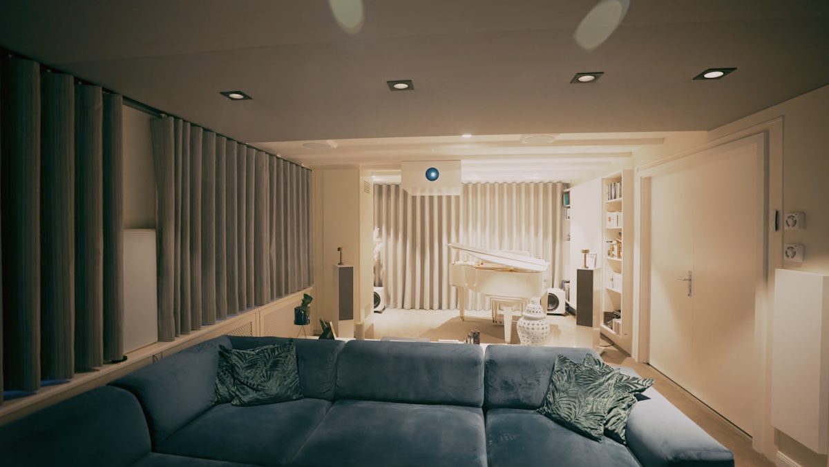

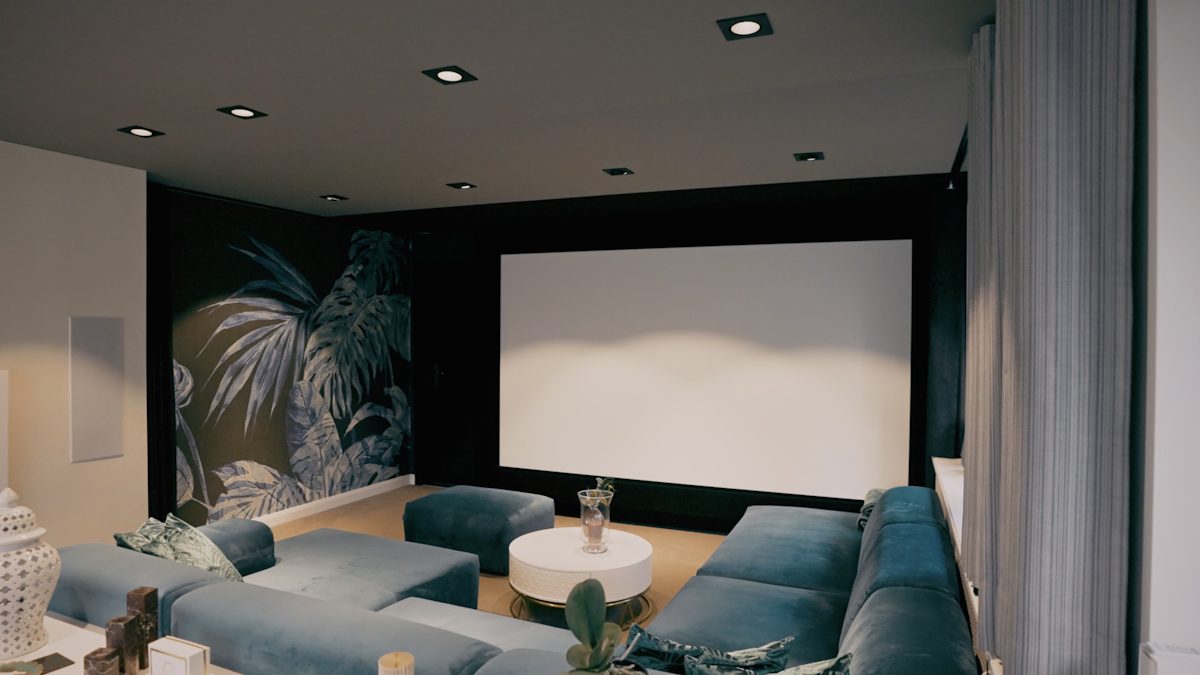

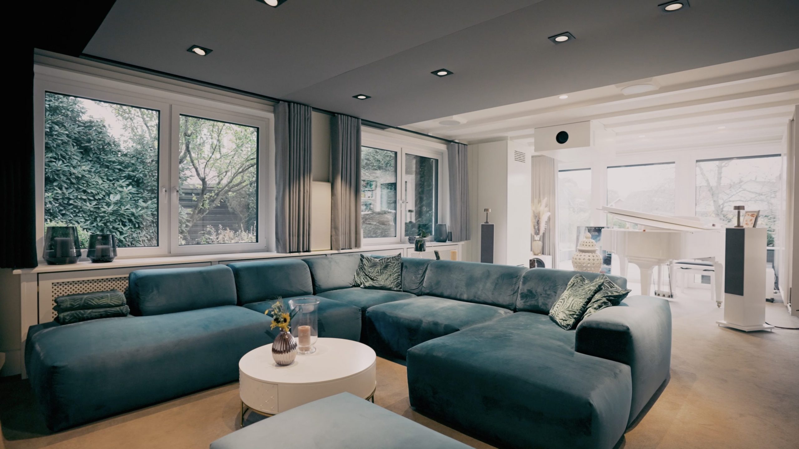

Θα παραμείνει λειτουργικό όπως για παράδειγμα το παρακάτω. :)
Αρκεί να μπλέξεις με τους κατάλληλους ανθρώπους :biggrin:
