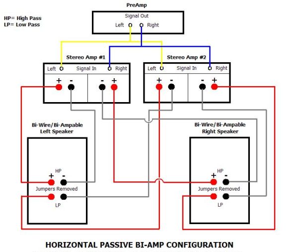

Καλημέρα, όταν λες κατακόρυφη τι εννοείς;
Καλημέρα, όταν λες κατακόρυφη τη εννοείς; Για την ώρα εγω συνέδεσα ως εξής: Ο αριστεροσ Ενισχυτής μέσω pre out δίνει στον δεξί ο οποίος είναι σε λειτουργία source direct.
Τα left του αριστερού ενισχυτή στο αριστερό ηχείο (τα ηχεία για την ώρα τα έχω ακόμα γεφυρωμένο (μόνη καλωδίωση))
Τα right του δεξιού ενισχυτή στο δεξί ηχειο.
Το σύστημα παίζει κανονικότατα.
θεωρεις ότι υπάρχει καποιο λάθος;

Καλησπέρα παιδιά. Πράγματι δοκίμασα ένα DAC το οποίο μπήκε μεταξύ CD και ενισχυτών και το αποτέλεσμα στον ήχο ήταν μηδαμινό. Καταρχάς να πω ότι η αρχική σύνδεση διενισχυσης που έκανα ήταν λάθος. Βασικά έτσι οπως τα είχα συνδέσει έπαιζα με μισό ενισχυτή σε κάθε ηχείο. Ως εκ τούτου και τα σχόλια που σας έδωσα για μικρή βελτίωση στον ήχο ήταν λάθος. Όταν κατάλαβα το λάθος συνέδεσα καταρχάς σωστά σε οριζόντια διενισχυση και η διαφορά στα δυναμικά ήταν πολύ μεγάλη ( σε σημείο ενθουσιασμού).
Αυτο το αναφέρω για όποιον θελει να κάνει κάτι αντίστοιχο να μην έχει λάθος πληροφορία από αυτό το post για το αποτέλεσμα. Η διενισχυση όντως φέρνει σημαντικό αποτέλεσμα ιδιαίτερα στα δυναμικά.
Σήμερα εφόσον παρέλαβα 2 καλώδια RCA (1 male σε 2 male) καθώς και καλώδιο remote control για κοινή οδήγηση των volume των ενισχυτών άλλαξα σε κάθετη διενισχυση. Ακόμα δεν μπορώ να πω αν υπάρχει επιπρόσθετο κέρδος, δεν είχα χρόνο να ακούσω αρκετά, ομως σίγουρα το όποιο κέρδος δεν είναι μεγάλο.
Θα δοκιμάσω τώρα (που μπορώ πλέον) να φέρω τους ενισχυτες κοντά στα ηχεία και να παίξω με μικρότερα καλώδια να δούμε αν και αυτό θα φέρει κάτι.
Σχετικά με το DAC που δοκίμασα (το οποίο ήταν με λάμπες) σκέφτομαι ότι ισως το ότι δεν μπόρεσα να δω κάποιο αποτέλεσμα να οφείλεται στο γεγονός ότι το σήμα του πέρασε μέσα από το προενισχυτη του Marantz με οποία επίπτωση αυτό μπορεί να έχει. Τώρα που έχω κάθετη διενισχυση σκέφτομαι ότι ίσως θα μπορούσα να βάλω τους ενισχυτές σε power mode που σημαίνει απενεργοποίηση των προενισχυτών και να έπαιζα το DAC απευθείας (ως προενισχυτη). Δεν ξέρω αν αυτό γίνεται. Αν ξέρει κάποιος ας μας πει (για λόγω ενημέρωσης και επαληθευσησ Και μόνο).
View attachment 230705 View attachment 230706
Με ένα χειριστήριο θα τους δουλεύεις και άσχετα αν γυρνάει και το ρυθμιστικό έντασης στον δεύτερο, η ρύθμιση θα γίνεται από τον έναν (αυτόν που θα στέλνει σήμα στον δεύτερο που θα δουλεύει σαν τελικός). Να πω την αλήθεια με τα συγκεκριμένα ηχεία δεν θα δεις τρομερή διάφορα.
Ευχαριστω για τα σχέδια πολύ βοηθητικά
