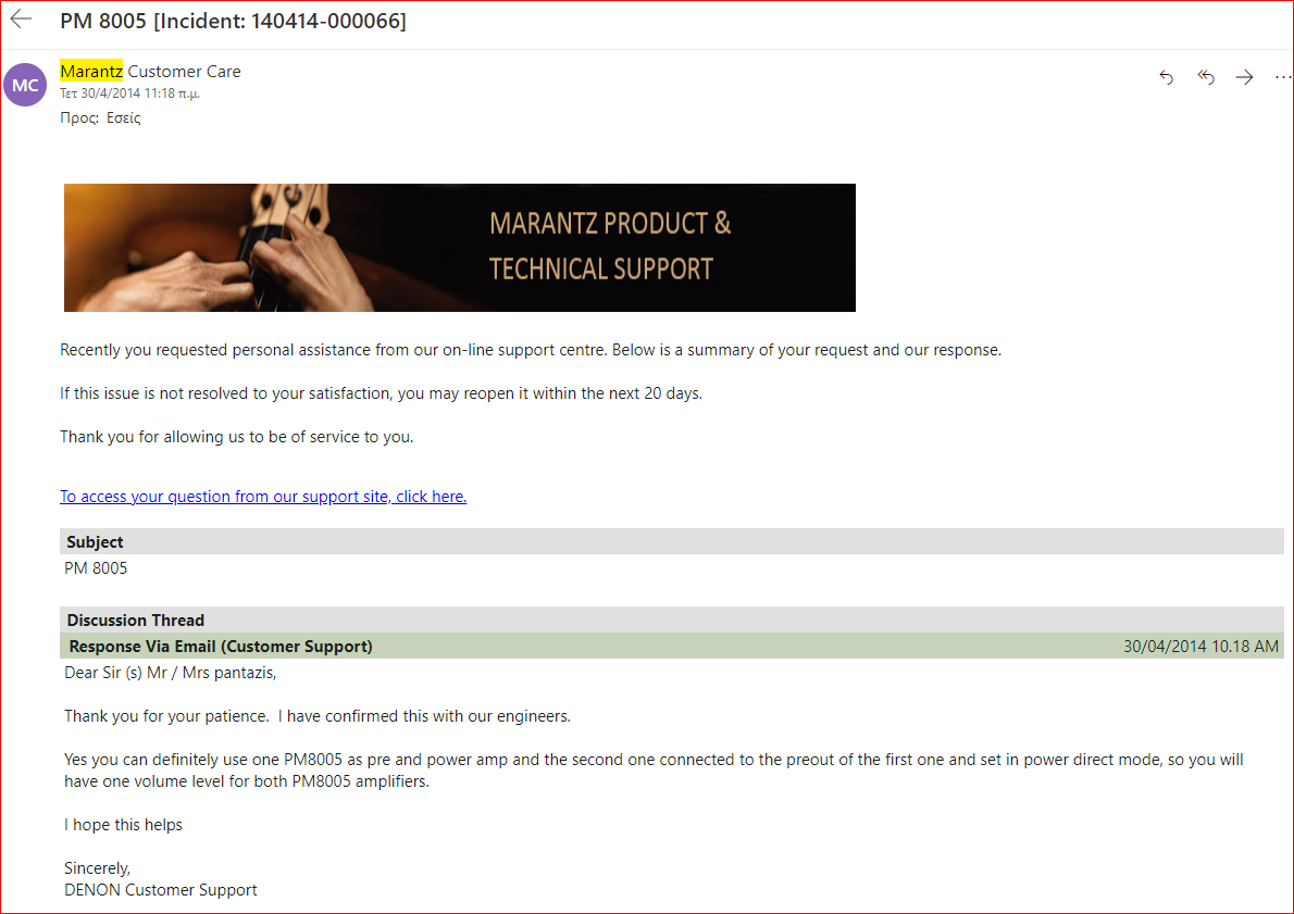

με ειχε απασχολησει το θεμα με τιυς PM 8005 . Να τι απαντησε η Μαραντζ
Τελικα δεν θυμαμαι τις λεπτομερειες αλλα δεν το προχωρησα ετσι γιατι δεν θα ειχε ιδιαιτερο ωφελος , αλλαξα ενισχυτες, και ειμαι με φηφιακο Xover και τριπλοενισχυση

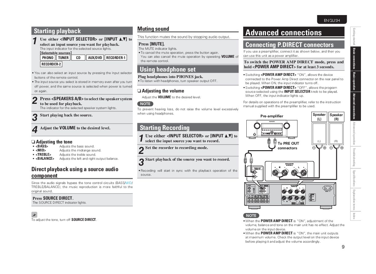

Από το μάνιουαλ:
When the power amp direct mode is on, adjustment of the volume, balance and tone on the main unit has no effect.
Άρα δεν μπορείς να χώσεις την είσοδο στο direct mode και να δουλεύει και η προενίσχυση ταυτόχρονα.

When the POWER AMP DIRECT is “ON”, adjustment of the
volume, balance and tone on the main unit has no effect. Adjust the
volume on the input device.
When the POWER AMP DIRECT is “ON”, the main unit outputs
at maximum volume. Check the output level on the input device
before playing it and adjust the volume accordingly.
Είναι για χρήση εξωτερικού προενισχυτή

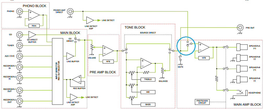

Από το service manual, το block diagram είναι αυτό:
Μετά το τέλος των προενισχυτικών σταδίων, γίνεται η λήψη σήματος για την έξοδο PRE OUT.
ΜΕΤΑ από αυτή τη λήψη, βρίσκεται ο διακόπτης Power Amp Direct, που συνδέει στο τελικό στάδιο είτε την έξοδο των προενισχυτικών σταδίων, είτε (όταν είναι πατημένος) την είσοδο Power Amp Direct. Αυτό, για να απομονώνεται η έξοδος των προενισχυτικών σταδίων από ότι συνδέσεις (πχ εξωτερικό προ) στην είσοδο Power Amp Direct.
Η δοκιμή/σύνδεση του Coyias γίνεται (στην ουσία βραχυκυκλώνεις τον διακόπτη), αλλά γιατί να το κάνεις;

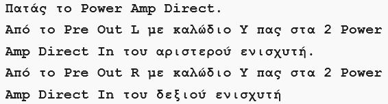

Η κάθετη διενίσχυση μια χαρά πραγματοποιείται:
Τοποθετείς τον ενισχυτή που θα κάνει χρέη προενισχυτή κοντά (κατά προτίμηση, για κοντύτερα καλώδια ηχείων) στο ένα ηχείο έστω το αριστερό. Δεν πατάς το Power Amp Direct. Το ένα κανάλι στa γούφερ του αριστερού ηχείου, το άλλο στο τουίτερ.
Πατάς το Power Amp Direct.
Από το Pre Out L με καλώδιο Υ πας στα 2 Power Amp Direct In του αριστερού ενισχυτή.
Από το Pre Out R με καλώδιο Υ πας στα 2 Power Amp Direct In του δεξιού ενισχυτή
Τοποθετείς τον άλλο ενισχυτή κοντά (κατά προτίμηση, για κοντύτερα καλώδια ηχείων) στο δεξί ηχείο. Πατάς το Power Amp Direct. Το ένα κανάλι στa γούφερ του δεξιού ηχείου, το άλλο στο τουίτερ.

Αυτό που λέει ο wnet, τώρα το είδα δεν χρειάζεται σχήμα, είναι το σωστό και δίκιο είχε ο Coyias που έψαχνε την "αυτοτροφοδότηση"
Το αριστερό pre out, τροφοδοτεί και τα δύο καναλια του αριστερού ενισχυτή με το ίδιο σήμα.
Το δεξί pre out τροφοδοτεί και τα δύο καναλια του δεξιού ενισχυτή με το ίδιο σήμα.
Πατημένα τα Power Amp Direct και στους δύο ενισχυτές
ΚΑΙ ΔΙΠΛΟΤΣΕΚΑΡΙΣΜΑ στις ΠΟΛΙΚΟΤΗΤΕΣ των RCAs των καλωδίων σύνδεσης !!!
