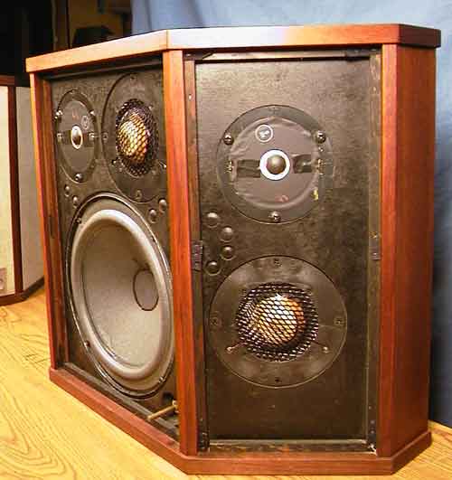

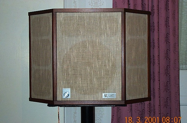

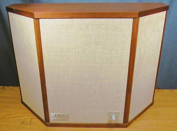

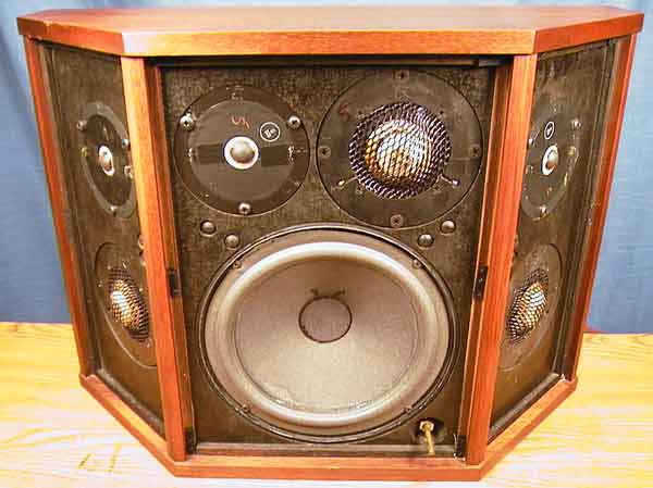

Την Acoustic Research την θρυλική εταιρεία του μακαρίτη Henry Kloss θα πρέπει να την γνωρίζετε οι πιο παλιοί εδώ μέσα.
Το AR-LST ήταν ένα από τα καλύτερα ηχεία που έβγαλε η AR και σίγουρα ένα από τα καλύτερα που υπήρχαν εκείνη την εποχή γενικώς.
Και για πολλά χρόνια... Δεν θυμάμαι ακριβώς χρονιά. Πρέπει να ήταν 1974...
Φυσικά τότε δεν υπήρχε home cinema και surround πολυκάναλος ήχος. Ηταν φτιαγμένα για στερεοφωνική ακρόαση. Και ήταν ΚΟΡΥΦΗ!

Πολύ καλές και χρήσιμες οι πληροφορίες σου! Όντως θυμάμαι ότι με τα ορθόδοξα δίπολα AR-LST η στερεοφωνική εικόνα ήταν εντυπωσιακή!!! Γιατί για την ποιότητα ήχου των Acoustic Research δεν χωρούσε καμμία συζήτηση.
