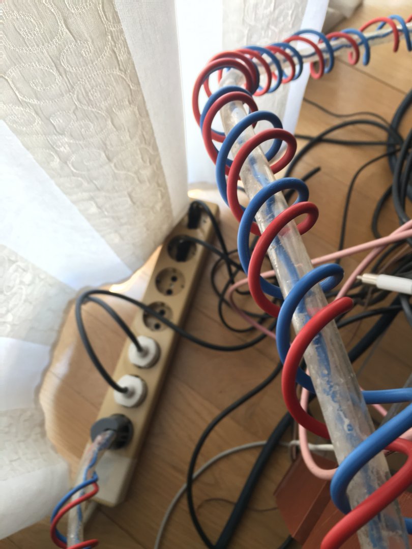

Είχα πάει πριν από 4-5 μήνες σε ένα μεγάλο ξυλουργείο να πάρω κάτι και υπήρχαν δύο άτομα που κάρφωναν με καρφωτικά πιστόλια και είχαν τέτοια καλώδια κόκκινα μπλε σπιράλ σαν αυτά στη φώτο που η μια άκρη ήταν στο πιστόλι και η άλλη στο δίκτυο σωληνώσεων που κατέληγε στο κομπρεσέρ του αέρα, σίγουρα είναι ηλεκτρολογικά καλώδια αυτά;; :idk:

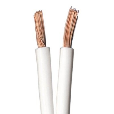

Πρέπει να ενημερωθείς ότι οι εικονιζόμενες πλέξεις έχουν γίνει με εσφαλμένη...αρχιτεκτονική.
Επίσης εφόσον εκφράζονται αμφιβολίες για το ποιόν της πρώτης ύλης θα μπορούσαν να χρησιμοποιηθούν αγωγοί από καλώδια ηχείων που θα είχαν μείνει ΄΄στην άκρη΄΄ από τα περασμένα.ή να προμηθευόσουν προσιτό καλώδιο ηχείων με στοιχειώδεις προδιαγραφές,όπως τα παρακάτω:
Η δε θωράκιση δεν είναι υποχρεωτική εφόσον θα γινόταν εμπεριστατωμένη πλέξη μεταξύ των αγωγών,σύμφωνα με την οποία δεν θα ίσχυαν παραλληλίες μεταξύ τους σε κανένα τμήμα της κατασκευής.
Έτερο σημείον προσοχής είναι ο αγωγός γείωσης να μην έχει ανώτερη τιμή αντίστασης σε σχέση με αυτούς που θ'ανήκουν σε φάση και ουδέτερο.

Σ' ευχαριστώ για τις πληροφορίες. Λόγω της καραντίνας δεν μπορούσα να προμηθευτώ καλώδια. Θα το κάνω το προσεχές διάστημα. Όλες οι δοκιμές έγιναν με ό.τι υπήρχε διαθέσιμο στο σπίτι. Όσον αφορά την πλέξη, μπορείς να με παραπέμψεις σε κάποιο site ή σε κάποιο thread εδώ, στο avsite, που να δείχνει τρόπους σωστής πλέξης? Είχα δεί κάποτε σχεδιαγράμματα για τον τρόπο πλέξης της cardas και της xlo αλλά τώρα δεν μπορώ να τα βρώ με τίποτα. Και κάτι για τους αγωγούς. Ποιά η διαφορά ανάμεσα σ'ένα πολύκλωνο καλώδιο ηχείων, όπως αυτά που προτείνεις, και σ'ένα πολύκλωνο καλώδιο ρεύματος? Ευχαριστώ

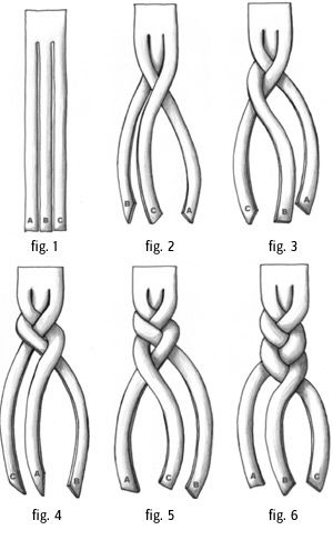

Ιδού ένα απλό σχέδιο πλέξης για τρεις ανεξάρτητες μεταξύ τους δέσμες :
Προσέχουμε κάθε βήμα της πλέξης κατά τρόπον ώστε να ευθυγραμμίζονται σε μήκος τα σκέλη στο τέρμα.

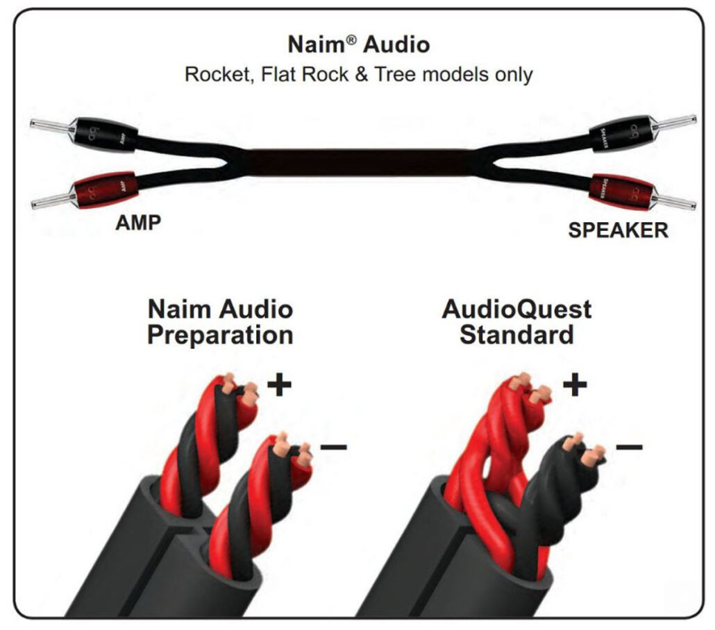

Ο ίδιος προτιμώ καλώδια ηχείων καθότι ήδη διαθέτω τεμάχια που δεν χρησιμοποιώ πλέον.Έχω φτιάξει καλώδιο ρεύματος μέχρι και με Audioquest που διέθεταν μονόκλωνους αγωγούς χωρίζοντας και λαμβάνοντας τρία σκέλη για το ανωτέρω σχέδιο πλέξης.Κατά τον τερματισμό με τους ακροδέκτες για φάση και ουδέτερο αντίστοιχα είχα συνδέσει τα δύο κόκκινα και τα δύο μαύρα καλώδια από ξεχωριστά σκέλη όπως φαίνεται παρακάτω στο Audioquest standard.Έτσι εξασφαλιζόταν πρόσθετη πλέξη και ως προς τους εσωτερικά διατεταγμένους αγωγούς σε έκαστο σκέλος.
Για τον ακροδέκτη γείωσης από το τρίτο ανεξάρτητο πλεγμένο σκέλος που προοριζόταν για εκείνη συνδέθηκαν τα περιεχόμενα σε αυτό κόκκινο και μαύρο μαζί όπως δείχνει το Naim Audio preparation.
