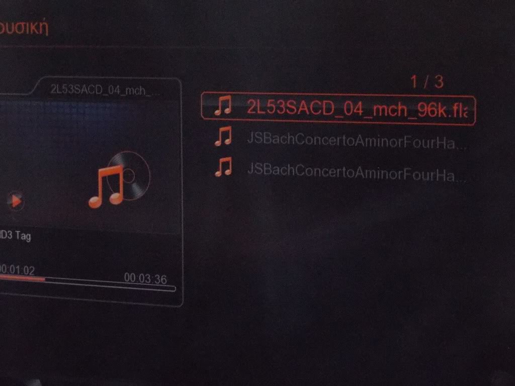

Εδώ σε 5.1 flac που όμως το έπαιζε σαν 2CH στον ενισχυτή φυσικά οι ρυθμίσεις ήχου στον player ήταν σε raw
2L53SACD_04_mch_96k.flac
Container (FLAC, 175 MB, 00:03:36, 6 471 Kbps)
Audio (FLAC, 6 470 Kbps VBR, 96.0 KHz, 6 ch)
