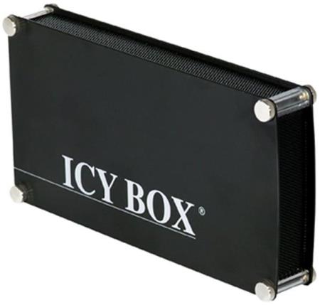

Μάλλον ότι και αυτό:
Προσθέτει εξωτερικό USB δίσκο στο Dune.
http://www.e-shop.gr/raidsonic-ib-351astu-b-icy-box-35-hybrid-aluminium-case-p-PER.801934
Δε νομιζω,αλλη μοναδα το κανει αυτο....το DUNE SMART HΕ MODULE
αυτο για προσθηκη δορυφορικων καρτων ηταν,το ζητημα ειναι αν μπορει να χρησιμευσει καπως αλλιως εστω κι ανεπισημα !
