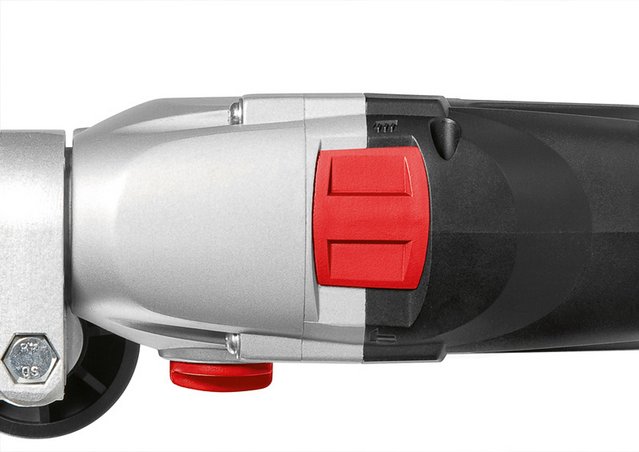

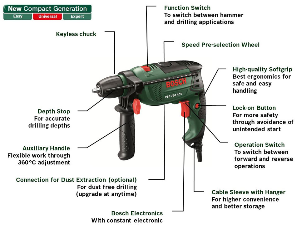

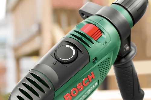

Κρουστικό είναι το δράπανο που πάνω στο σώμα του, συνήθως λίγο πιο πίσω από το τσοκ (τσοκ λέγεται η κεφαλή του δράπανου, αυτή που "πιάνει" τα τρυπάνια) έχει έναν "επιλογέα", ο οποίος μοιάζει με διακόπτη, με δυο θέσεις: Η μια θέση είναι για απλή περιστροφή και η άλλη είναι με περιστροφή, που συνοδεύεται από ταυτόχρονη μικρή παλμική κίνηση του τρυπανιού μπρος-πίσω, ώστε η μύτη του να πηγαινοέρχεται, χτυπώντας (κρούοντας) το σημείο τρυπήματος.
Οι θέσεις αυτές συνήθως διαθέτουν και ένα μικρό ανάγλυφο εικονίδιο δίπλα τους. Η θέση για απλή περιστροφή "σημαδεύεται"με το εικονίδιο ενός τρυπανιού ενώ η θέση για κρούση με το εικονίδιο ενός σφυριού. Π.χ. παρατήρησε τις παρακάτω εικόνες:
Manos58
εγχειρισμένη
17.160
12.847
Κρουστικο ειναι αυτο που κανει ταυτοχρονα 2 κινησεις .Την περιστροφικη και την παλινδρομική (μπρος-πίσω )
Απ'οτι καταλαβαινω τώρα ξεκινάς με τα μαστορέματα .Πρόταση μου ειναι να πάρεις κατι απλό και ελαφρύ .
ΥΓ ηταν δυνατον ο Παναγιώτης να μην βάλει .........Κοκκινο διακόπτη :D
